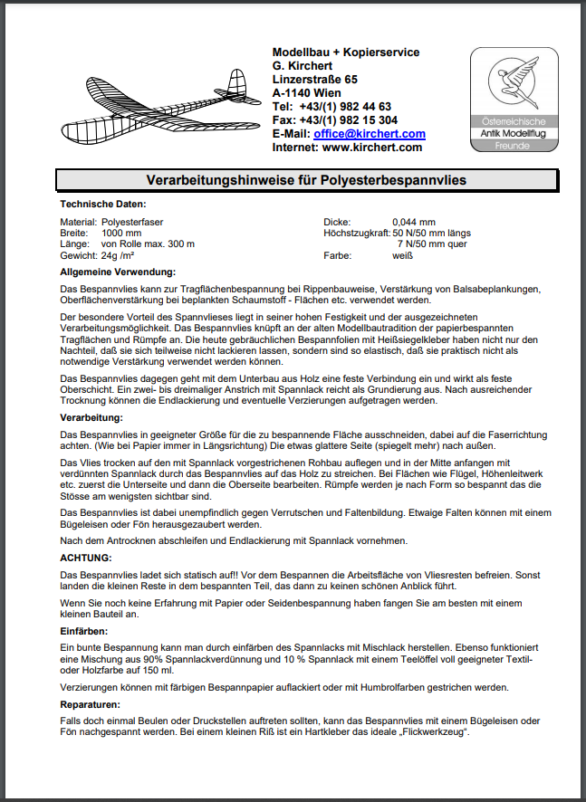

Ja, Henk, @Enke Bleriot ea hebben me gewezen op spanvlies. Ik heb nu voor de boot een 25gr liggen. Dekbewapening, balsa dek. Prachtig spul, moet er nog mee aan de slag.
Er krimpt onder de bout.
Dat moet prachtig gaan.
Ik zal je de links later vandaag sturen. Staan op de Mac, tenzij men mij voor is…
@TRider heeft mijn zijn bovengemiddeld schitterende Topsy’s getoond bij de OLC. Catalogus modellen zo mooi. Ook mooie afwerking met dit vlies is indrukwekkend.
Ik weet niet of hier met een bout(je) op los wil . . .

Als ik kan vooromen dat ik met papier en spanlak aan het werk moet . . .

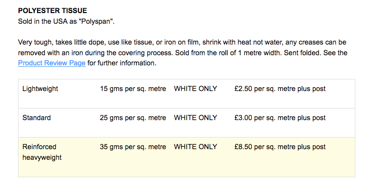

https://www.freeflightsupplies.co.uk/index.php/products/lightweight-covering-materials
De man aanschrijven en dan ontvang je mail.
Dat materiaal op dat kistje met strijkboutje? Waarom zou dat niet lukken?
En is bijna een shag vlies... beter het niet op te roken :)
Mooi materiaal... door deze link gaat hij het link druk krijgen...
Ik heb voor 25grs gekozen. Je kan ook een lichter nemen, of beide bestellen en in een testje testen op het beste voor het model

Met dank aan de jongens van de MBF vintage group voor deze tip!
Groetjes Bas
Om polyester vlies aan te brengen met de strijkbout moet je het frame eerst wel insmeren met balsaloc of gelijkwaardig , het vlies zelf heeft geen kleeflaag
