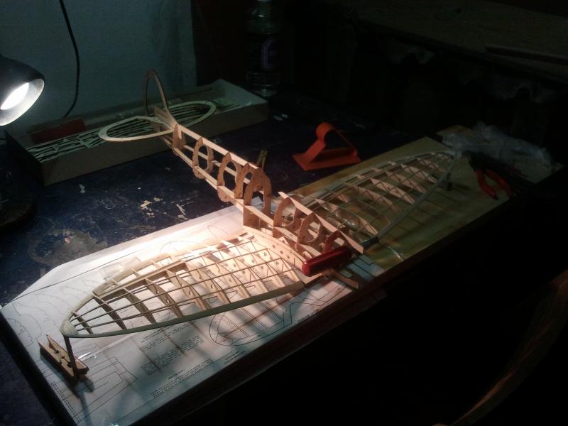

Hoe groot word de stuka? Mijn spit heeft een spanwijdte van 70cm. Framewerk is bijna helemaal klaar, dan nog de laatste stukjes wegdremelen om gewicht te besparen en dan moet ik nog een motor/esc/lipo/prop uitzoeken...
Dan bekleden en kijken of ie de lucht in wil :D

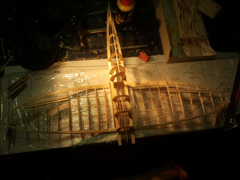

Hier dan maar een klein overzichtje met de voortgang van de bouw...

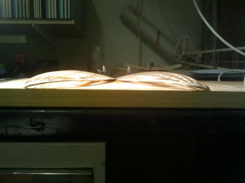

Ben net klaar met het stomen van de vleugels, alle dank aan Bruno! werkt perfect met de waterkoker!

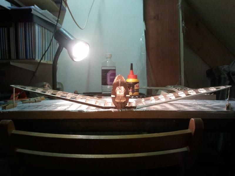

Ben nu bezig met de bevestiging tussen de romp en de vleugel, alleen verslapte me aandacht al dus we gaan een andere dag maar weer verder!
Greetszz
Die V-stelling hoort bij een vrije-vlucht model.
Met aillerons is dat veel te veel en onnodig, mogelijk zelfs hinderlijk....
Ik schat dat 2cm aan de tips voldoende is.
Wash out kan ook wel iets minder, zo op het eerste gezicht...
Roeruitslagen ook, dit is dodelijk....
