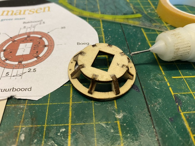

Wat voor lijm gebruik je? Het verlijmen doe je ook op behandeld oppervlak. Hoe breng je de lijm aan? Geen vlekje te zien:wave
Gewoon met witte houtlijm, ik heb dit flesje met een naald ooit op een of andere beurs gekocht en het werkt fantastisch, je kunt het dan ook heel gedoseerd aanbrengen, een aanrader:

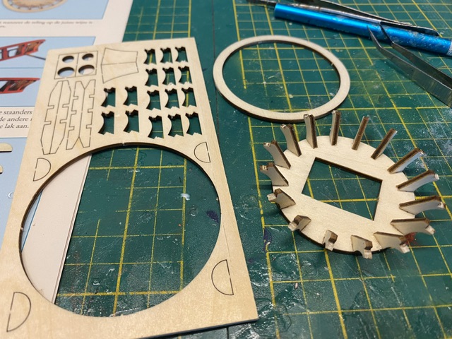

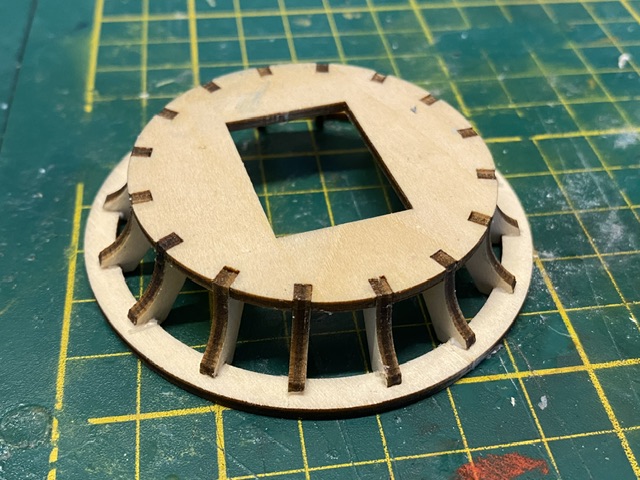

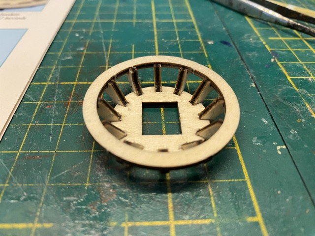

Tja en zo zijn we inmiddels aangekomen bij deel #78 waar de grote mast gemaakt word, dus eerst de grootmars uitgesneden en geschuurd waarna deze werd voorzien van zestien snaphanen:
Nadat de lijm goed uitgehard was werd er de marsring opgelijmd:
Deze is zover klaar de volgende keer maar weer verder met de ezelshoofden en de mast zelf,

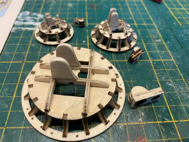

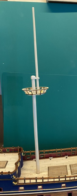

De laatste dagen tussen de bedrijven door weer verder gestoeid met de onderdelen van de grote mast, als eerste de zalingen voor de grootmars in elkaar gelijmd:
In de marsring alvast de gaatjes geboord van 1mm voor het stengewant en de spinnenkop:
Verder met het verjongen van de marssteng en de ondermast:
Het ezelshoofd zit er ook al dry- fitt op.......
Alles even los in het scheepje gestoken:
Zo dadelijk het vervolg van de werkzaamheden............
Groet Koos

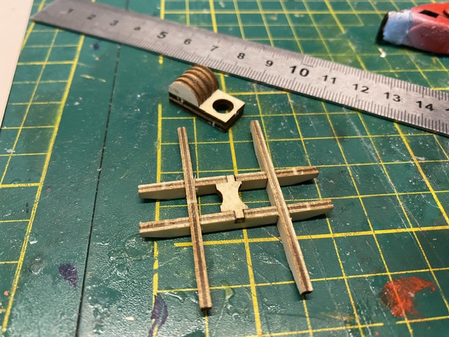

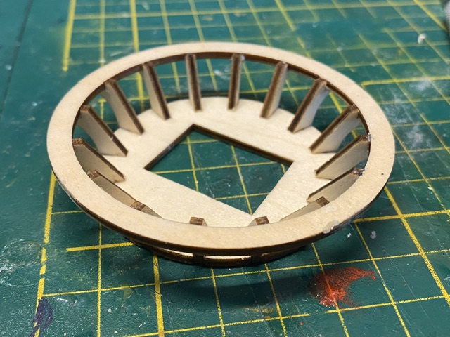

Verder met de volgende twee marsen van de grootmast:
De tweede mars voorzien van de snaphanen, de ring ligt er nog los op...........
Nadat ook hier de gaatjes voor het want in geboord waren kon de ring op de snaphanen gelijmd worden:

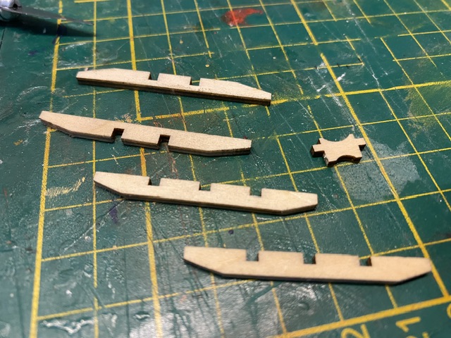

De zalingen werden in elkaar gelijmd, de steng werd passend gemaakt en de zijwangen werden onder tegen de zalingen gelijmd:
Vervolgens de derde en laatste mars in elkaar gelijmd:
En nadat deze ook weer voorzien was van de zalingen en de zijwangen ligt dit allemaal schilderklaar:

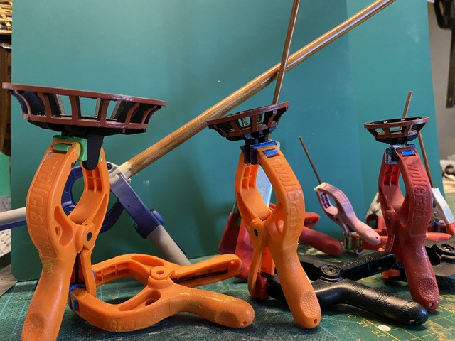

Vandaag was het beitsen en schilderen geblazen aan de onderdelen van de grote mast, de vier mastonderdelen en de vlaggenstok werden gebeitst, de drie marsen en de drie ezelshoofden werden zwart geschilderd.
Nadat de zwarte verf droog was werden de zijkanten van de mars, marsringen en de snaphanen rood geschilderd:

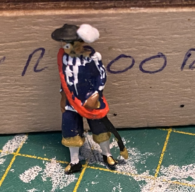

En ook onze leader werd hierbij niet vergeten:

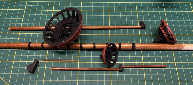

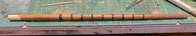

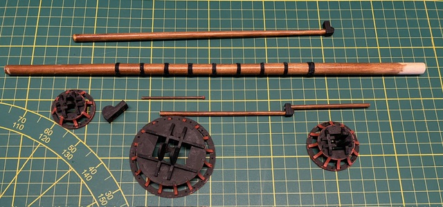

De laatste dagen verder gegaan met de onderdelen voor de grote mast, nadat alles gebeitst en geschilderd was de onder mast voorzien van de woelingen, 8st van zes slagen en de onderste van 12 slagen.
In tegenstelling tot de bb heb ik hiervoor zwart garen gebruikt ipv het ecru garen, vind dit mooier in het totaalplaatje.

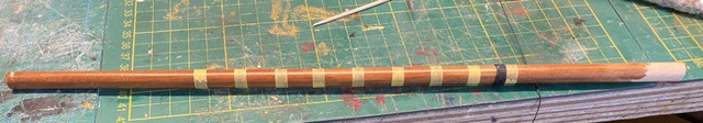

Eerst ter plaatse van de woelingen wat tape aangebracht en daarboven de woelingen:
Nadat ze er alle negen opzaten de tape verwijderd:
Vervolgens de marsen nog wat nagelopen met zwarte en/of rode verf waarna alle onderdelen van deze grote mast zover klaar waren:
Deze gaan voorlopig de opslag in...........

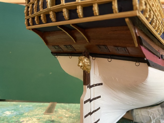

Als eerste nog wat werk aan de barkas verricht, de mast, een tonnetje en het roer werd afgewerkt, deze laatste compleet met de helmstok:
Deze is zover klaar en gaat ook de opslag in..........
Onder de spiegel tegen het hek moesten nog een viertal galerijstutten aangebracht worden, dus deze gebeitst, de ronding goudkleurig geschilderd en nadat alles droog was werden deze tegen de romp gelijmd:
Weer een klus geklaard.............

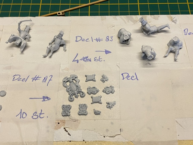

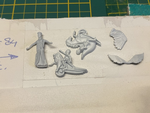

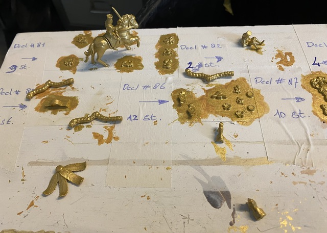

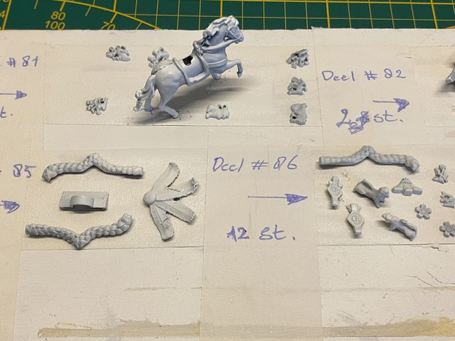

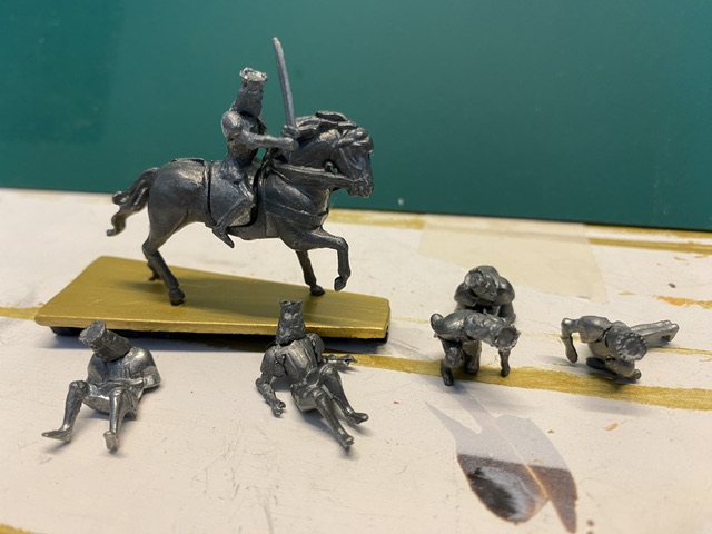

Inmiddels zijn we alweer aanbeland bij Deel #81 waar weer wat figuurtjes (het paard) en hekdecoraties bij zaten.

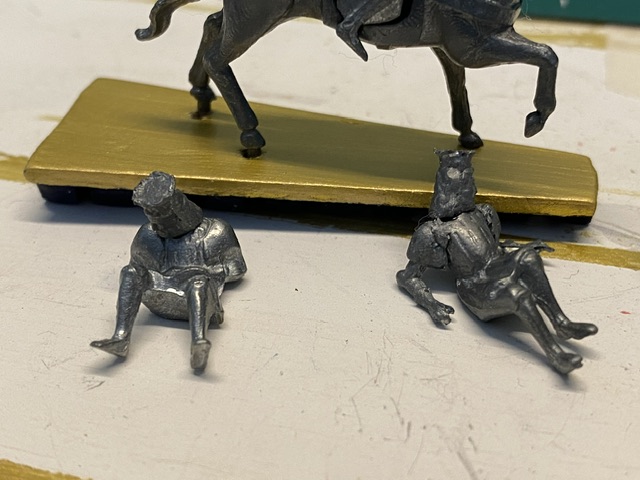

Deze uitgezocht net als die van deel #82 (ridder met zwaard en een rustend figuurtje) en deel #83 (4 verschillende boegbeeldjes) de figuurtjes moesten nog in elkaar gelijmd worden wat nog wel ff een gepuzzel was welk onderdeeltje (vooral hoofden en armen) bij welk figuurtje thuis hoorde, maar uiteindelijk stonden ze allemaal in elkaar:
Deze liggen nu te drogen waarna alles geprimerd en geschilderd kan worden en dat is weer iets voor de volgende keer.........

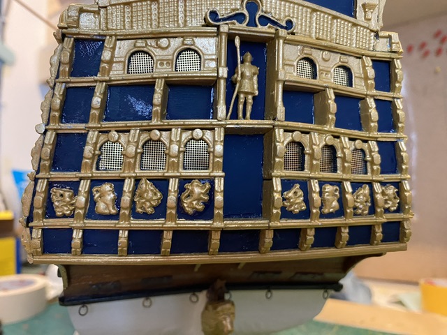

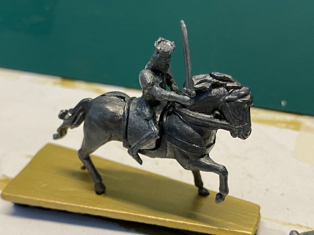

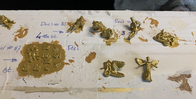

De laatste dagen tussen de andere verplichtingen door toch weer enige vooruitgang geboekt, als eerste de diverse decoraties en figuren geprimerd en met "goudverf" geschilderd:
De ruiter zit inmiddels ook weer op het paard................
Nadat de verf goed droog was werden de acht hekdecoraties aan de onderzijde van de spiegel gelijmd:
De overige figuurtjes etc. blijven nog even in de opslag............

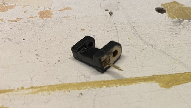

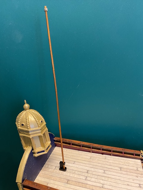

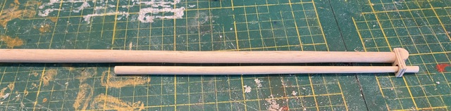

Tot slot van deze up- date de vlaggenstok op maat gesneden uit het bamboe rondhout van 2mm en de houder in elkaar gelijmd:
Net onder de top werd er nog een laser gesneden ringetje op gelijmd...........
De houder kreeg nog een likje verf en onderin een nageltje voor het houvast op/in het dek:
En nadat de vlaggenstok gebeitst was en de houder droog werd deze laatste achter op het dek gelijmd waarna de vlaggenstok erin gestoken werd:
Dit laatste uiteraard zonder lijm te gebruiken, want anders is deze veel te gevoelig............
