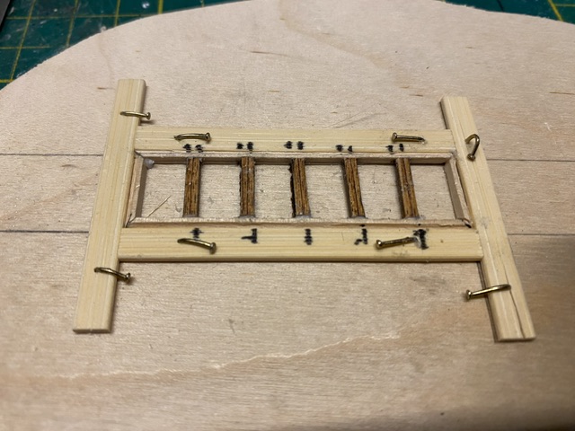

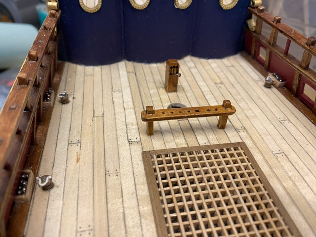

Vandaag weer een paar uurtjes kunnen prullen, en prullen was het met een frame voor tegen het voorschot van het poopdek, hiervoor moest er eerst een latje van 2x2mm met het profiel hulpje geschraapt worden en dan alles in het verstek in elkaar lijmen, helaas geen foto's van deze lijdensweg maar wel van het eindresultaat. Om het allemaal goed voor elkaar te krijgen met resthout een mal in elkaar "gespijkerd" waar het frame in paste, wel een stukje plakband erin om te voorkomen dat het aan de verkeerde zaken vast plakte. In het raster werden weer vijf staandertjes van 11mm lang gelijmd.
En dit is het eindresultaat:
Het frame meet 57 x 15 mm...........
Alle verbindingen zijn met witte houtlijm gelijmd, en terwijl deze moest drogen werden de geschilderde klampen op het poop- en het halfdek gelijmd:
Zes stuks op het poopdek.........
En tien stuks op het halfdek...........

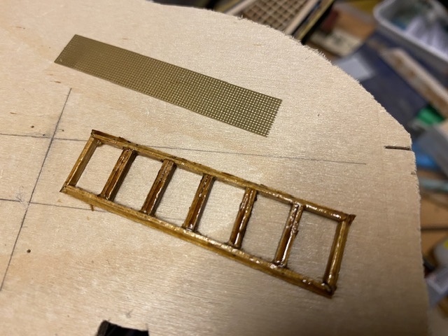

Tja en toen werd het spannend, het frame werd uit de "mal" gelost, maar wonder boven wonder lukte dit en kon het met midden eiken gebeitst worden:
Kan weer drogen waarna aan de achterkant het messing gaas komt, dus er komt nog veel meer de volgende keer..........

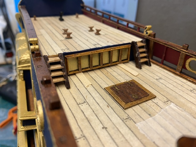

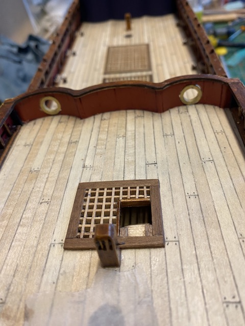

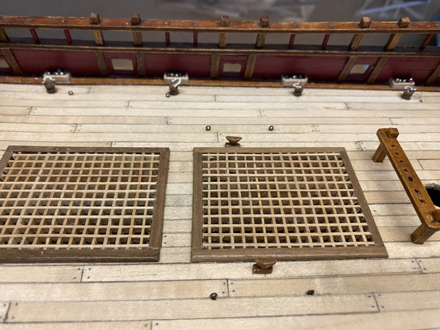

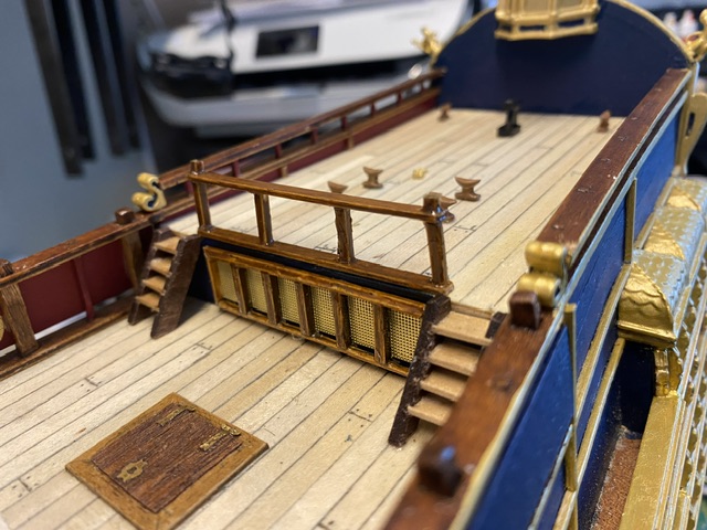

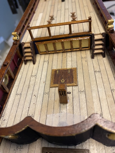

Maar goed, de laatste paar dagen af en toe toch weer wat aan het scheepje gewerkt, waarbij eerst het rooster werd voorzien van het gaas aan de achterzijden en tegen het dwarsscheepse schot van het poopdek gelijmd werd:
De afstandslatjes liggen er nog onder..............
Tja en toen "ff" de reling voor dit dek in elkaar gezet, nou ja ff uiteindelijk het bijgeleverde materiaal voor deze reling in de prullenbak gefl......, en maar uit voorraad hout een nieuwe gemaakt.
En als je dan zo bezig bent vergeet je weer de foto's maar voorzien van wat ingekorte nageltjes stond deze toch ten lange leste op het dek:
Het kreng meet maar liefst 62mm lang en 13mm hoog...............

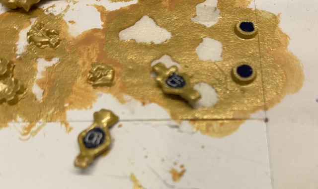

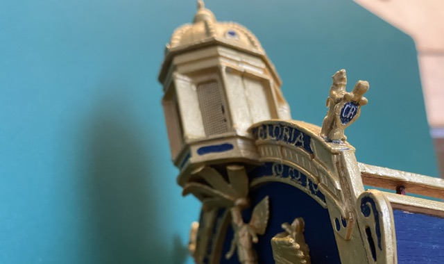

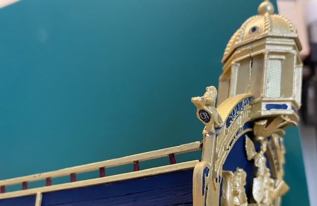

De volgende stappen waren de reeds eerder geschilderde decoraties voor de spiegel uitzoeken en waarnodig nog wat schilderwerk erop, dit zeker voor de twee "CR" bordjes die voor tegen de beer en de leeuw gelijmd werden:
Lekker priegelwerk..................

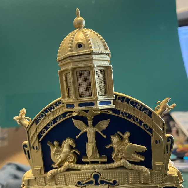

Zoals hierboven reeds vermeld werd het ene bordje tegen de leeuw gelijmd, waarna het geheel op het uiteinde van de ronding op de spiegel kwam:
Het tweede bordje was voor de beer en deze werd aan stuurboord op de ronding gelijmd:
Deze moest 3mm hoger dan de andere gelijmd worden, waarom?? wie het weet mag het zeggen...........

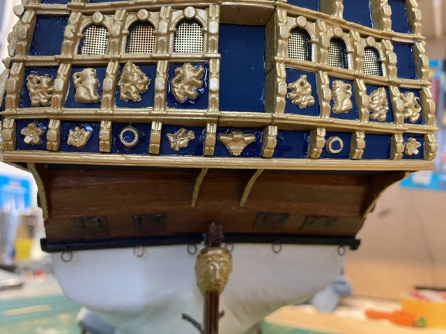

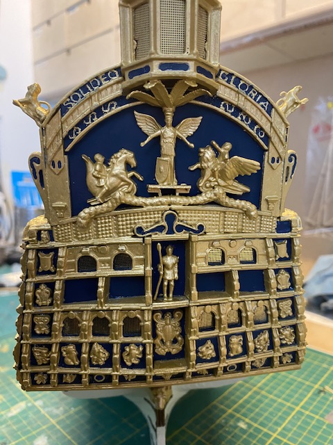

En het totaal beeld:
De decoraties uit deel# 86 en #87 werden vervolgens ook op de spiegel op hun positie gelijmd:
De eerste zeven onderaan............
Gevolgd door de rest onderin, en de drie aan de linker- en drie aan de rechterzijde..............
Er zijn nog vijf vlakken die leeg zijn maar dat komt weer wel een keer............

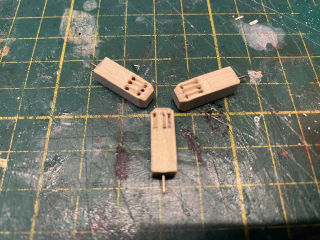

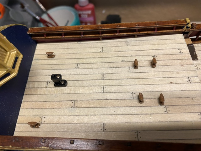

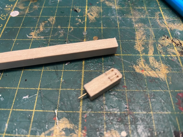

De laatste paar dagen tussen de voorbereidingen voor de vakantie door toch nog wel wat kunnen doen, en dan als eerste de drie knechten gemaakt uit een latje van 6x6mm.
De knechten hebben een lengte van 17mm en zijn bovenin voorzien van drie gesimuleerde schijven en onderin een afgeknipt nageltje:
De eerste is klaar..............

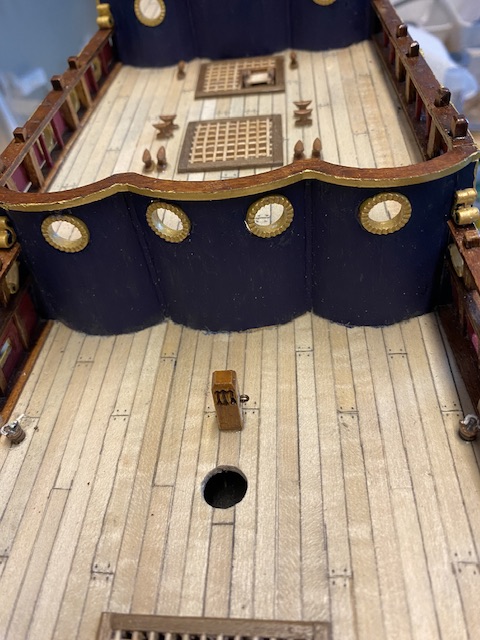

Nadat ze gebeitst waren konden ze in positie op de dekken achter de mastgaten gelijmd worden:
De eerste achter de fokkemast..........
De tweede achter de grote mast..........
En de derde achter het gat van de bezaanmast..........
In de zijkant van de knechten is aan bakboord een gezwart oogje aangebracht deze dienen later voor de ophanging van de raas.

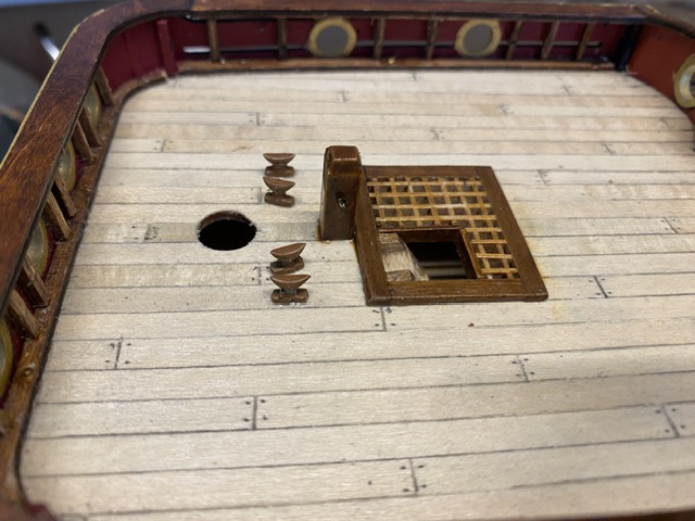

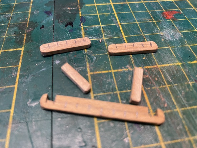

En weer verder met de twee kleinere nagelbanken voor aan de binnenzijde van de snebbe en de grote nagelbank voor bij de grote mast, eerst alle onderdelen op maat gemaakt en de gaten voor de korvijnagels afgetekent:
De kleine nagelbanken zijn 22mm lang en de grote is 42mm lang..........
Nadat de gaten geboord waren werd de grote nagelbank in elkaar gelijmd en de twee kleine werden aan de onderzijde voorzien van een klein latje om het lijmoppervlak te vergroten.
Hierna werd alles twee keer gebeitst en na droging in positie gelijmd:
De kleinere werden "hol" gevijld en tegen de binnenzijde van de snebbe gelijmd...............
De grote nagelbank met de knechten op het dek voor de grote mast.................

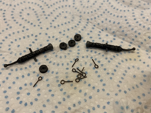

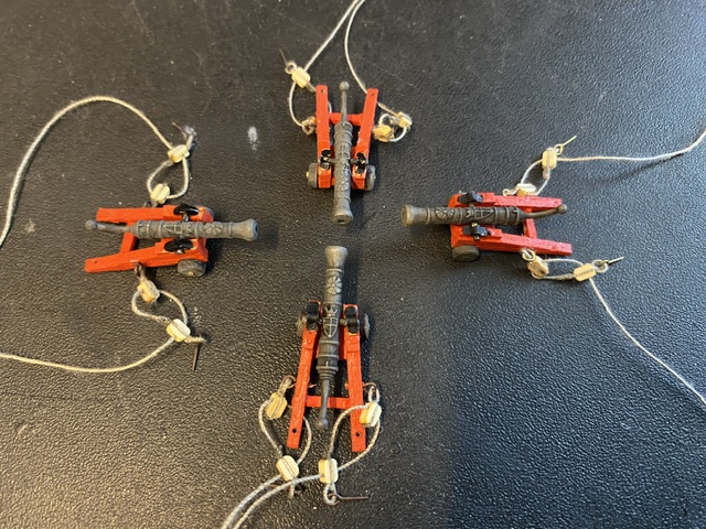

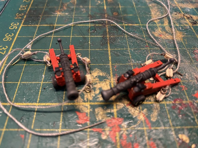

Tussen de bedrijven door ook nog twee Culverijnen in elkaar geknutseld:
De affuiten in elkaar gelijmd en na droging rood geschilderd...........
De lopen, wielen en oogjes werden met patina gezwart................
Als alles weer droog is kunnen we weer verder wat later te zien is in de volgende post..........

Verder met de kannonenkes maar weer, deze zijn inmiddels klaar:

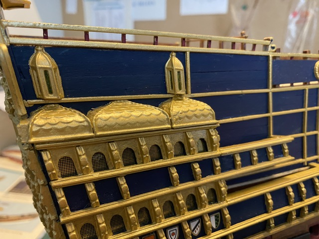

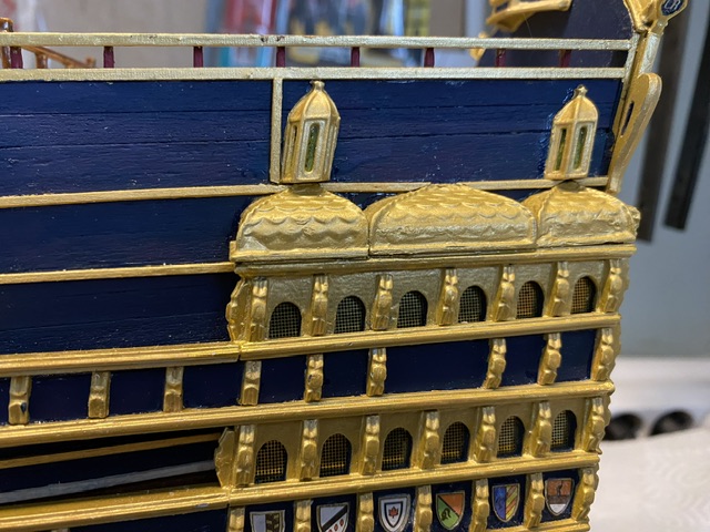

Al een hele tijd geleden had ik de vier kleinere lantaarns voor boven de galerijen al geschilderd en die moesten nu tegen de romp gelijmd worden.
Maar niet eerder dan dat de binnenzijde van "glas" voorzien was:
Bakboord...........
En stuurboord............
En weer moesten er twee Culverijnen in elkaar gefreubeld worden, dus na een paar uurtjes was ook deze klus weer geklaard:
Inmiddels staan er alweer 16 klaar, nog acht te gaan...........
