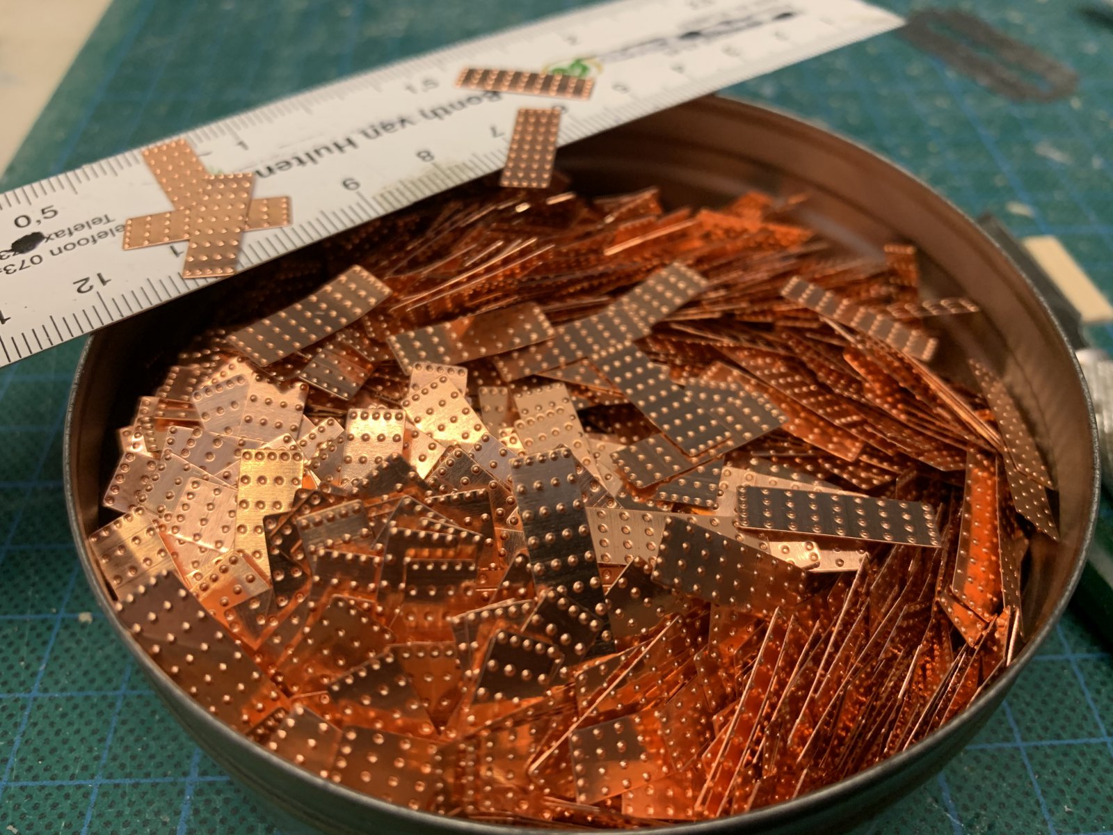

Inmiddels heb ik alle boekjes tot #75 uitgepakt om te bezien wanneer ik het moment daar vind om
a: de romp te gaan bekoperen,
b: de romp te gaan schilderen
Dus kijk ik al een heel eind vooruit.....
Ooh ja, dan nog even dit.... ben op de koffie geweest in Hulst en wat denke je:
Ik kan me de komende tijd goed vermaken zo......

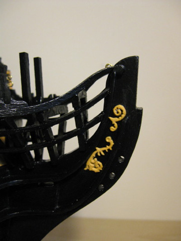

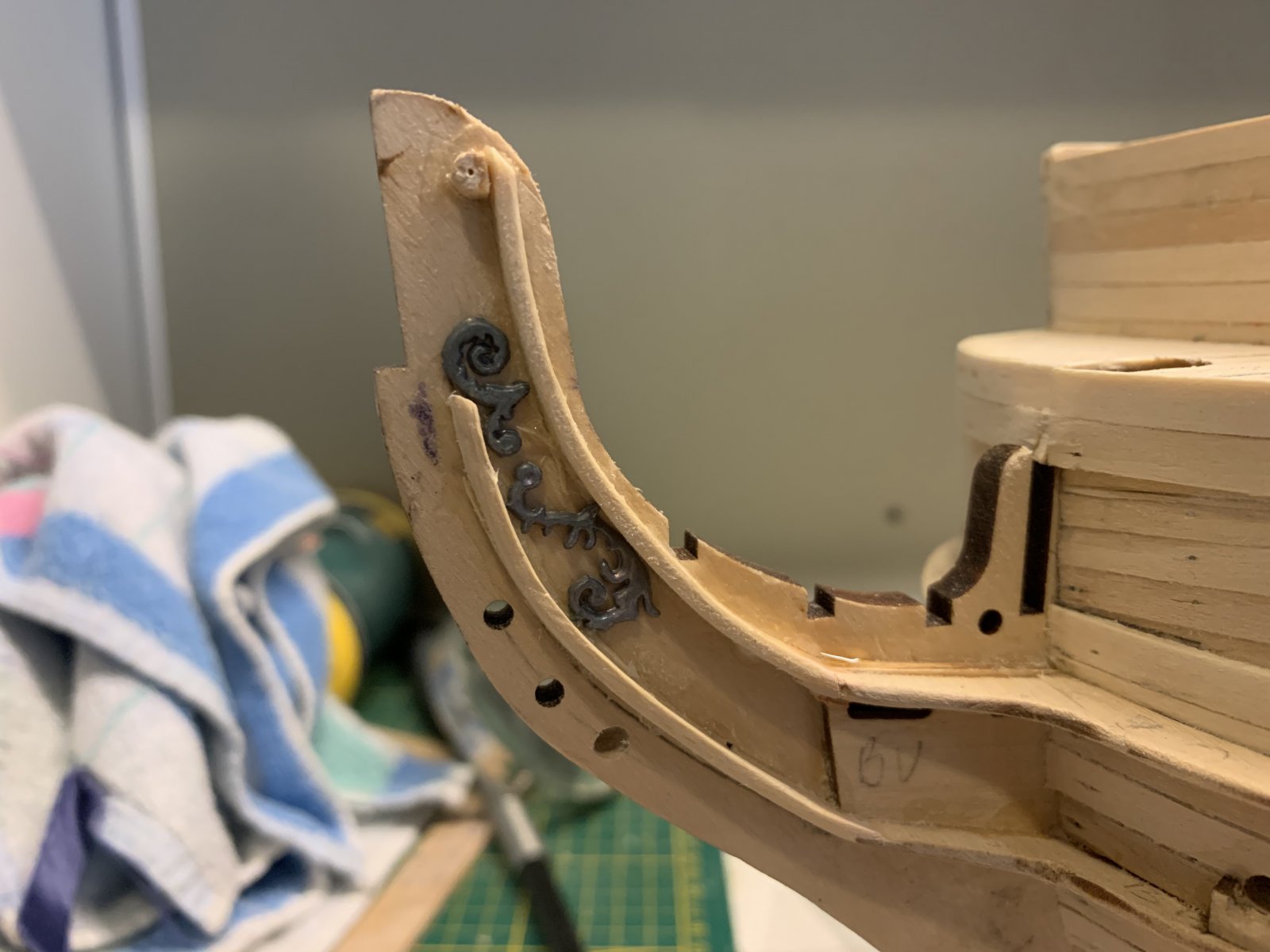

Moet de bakboorddecoratie nog een beetje zakken, of moet de stuurboorddecoratie een beetje omhoog? Nu zitten ze een beetje verschillend, dus dat mag je nog een beetje gelijk trekken. Om de juiste hoogte te bepalen zou je best ook de andere elementen van de boegversiering erbij halen, inclusief het boegbeeld. Dan pas heb je een volledig beeld van de situatie, en dit vergelijken met een foto van het origineel.
Dat klopt Herby, maar ik heb ze er even los in gelegd waarbij de ene nu nog op de versterking ligt en de andere tussen de versterkingen gezakt is ;)
Ze zitten nog los en dan krijg je dat....
De andere versiering heb ik ook op de snavel gepast (die zat in hetzelfde zakje), en ook dat gaat goed komen hoor....
Maar bedankt voor het meedenken.

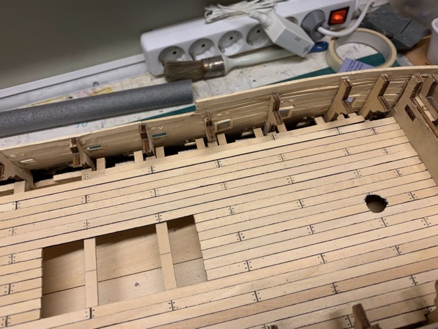

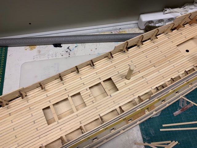

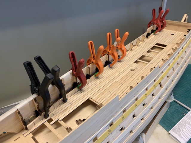

We zijn weer een stuk verder met de bouw, allereerst het bovenste kanondek afgewerkt:
Stuurboord zit dicht....
Nu bakboord nog:
Uiteindelijk was dit ook klaar:

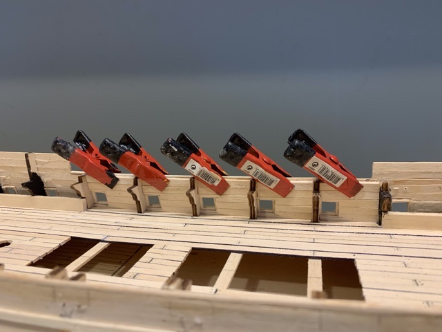

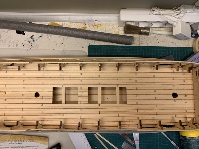

Nu konden hier de dekbalken voor de schietbuizen aangebracht worden:

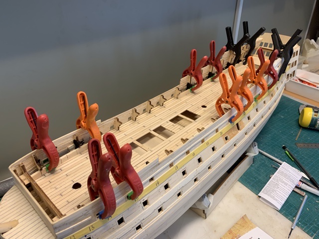

De verschansingen in de kuil binnenin voorzien van een tweede laag planken:

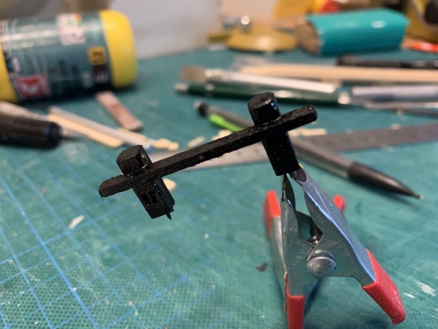

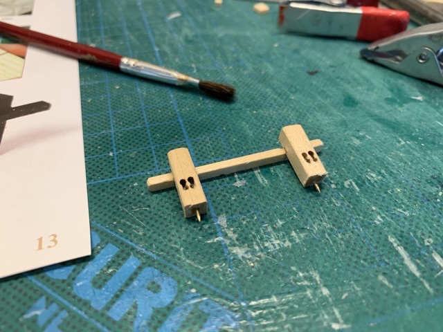

En terwijl de lijm aan het drogen was de betingen in elkaar geknutseld:
En zwart geschilderd.......

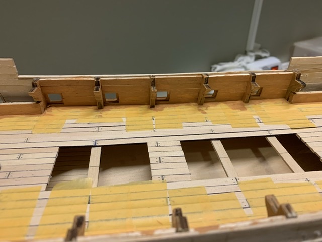

Als laatste actie voor deze keer het dek afgeplakt, en de binnenzijde van de verschansingen oker geel geschilderd:
Alles kan nu drogen tot morgen,
Gr Koos
