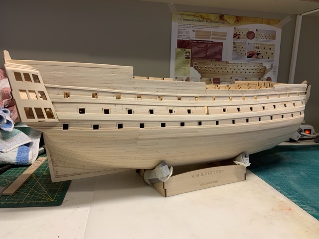

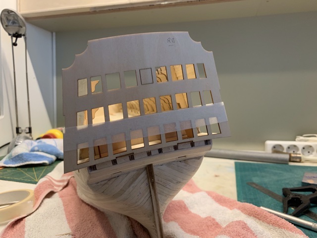

Vandaag weer lekkere vooruitgang geboekt, eerst aan de Spiegel:
Tijdens het drogen aan de onderzijde nog wat latjes gelijmd:
Vervolgend verder met de galerijen:
Het boegdek passend gemaakt:

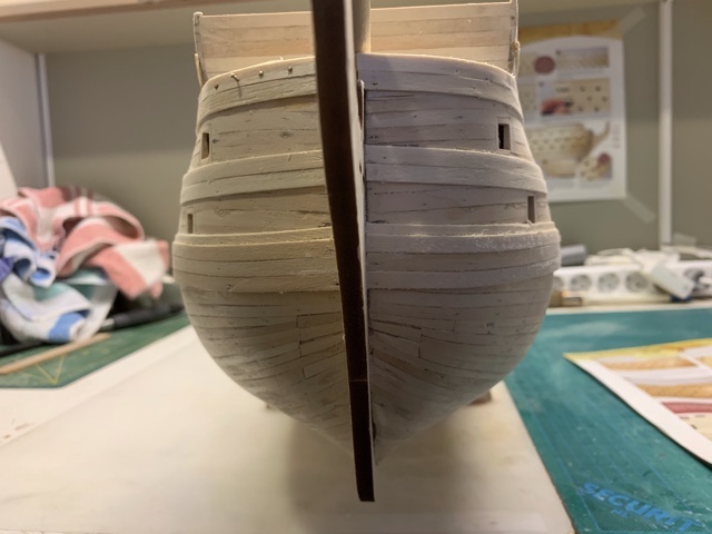

Aansluitend het middelste berghout, 2 latjes van 1x5 mm boven elkaar:
Gevolgd door het samengestelde onderste berghout een latje van 1x3mm waaronder drie latten van 2x5 mm:
Deze lopen deels over de geschutspoorten, dus zijn deze plaatselijk weer uitgesneden.
Stuurboord is zover gereed, morgen verder met Bakboord

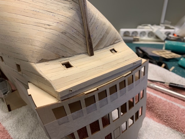

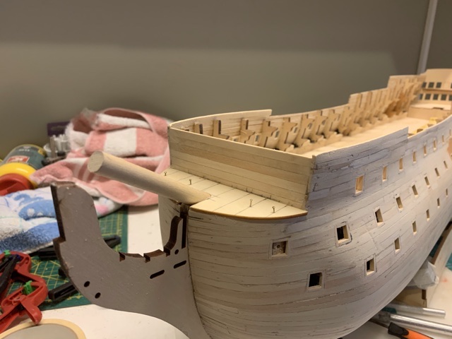

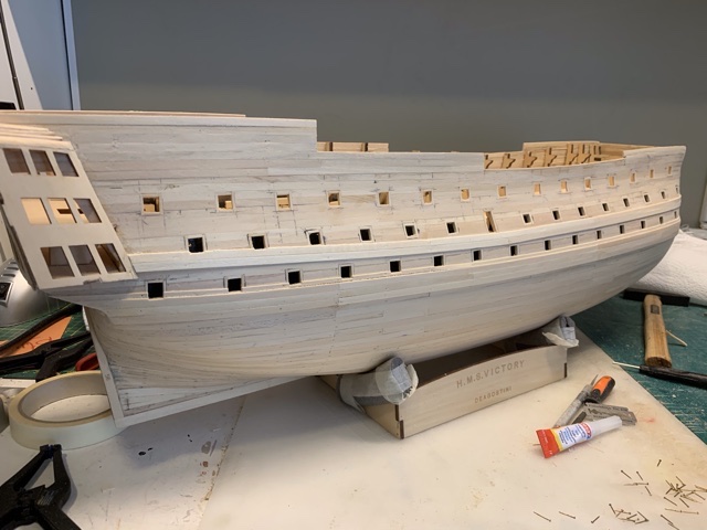

En er is best weer wat gebouwd hier in Brabant, als eerste het middelste berghout aan bakboord aangebracht:

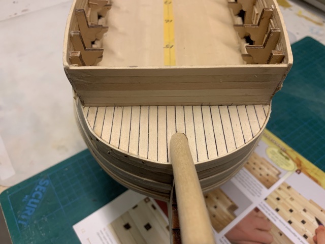

Tijdens het drogen van de lijm het boegdek beplankt:
En na droging de overstekende beplanking weggesneden.

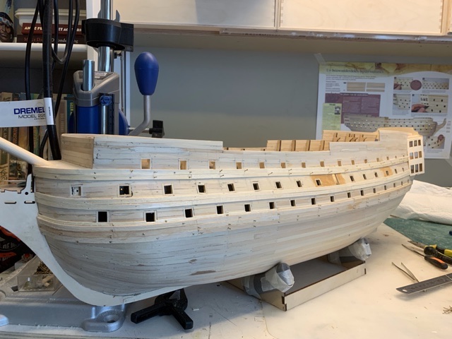

Aan stuurboord alvast het middelste en onderste berghout geschuurd:
Verder met de berghouten aan bakboord, het bovenste van twee latjes 1x5mm aangebracht:
De gele vlekken is een kleurtestje die al eerder aangebracht was.........

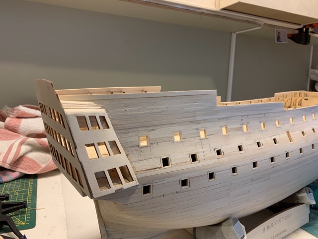

En de berghouten aan Stuurboord:
De bovenste....
En uiteindelijk de sierlijst van 1x3mm........
Ook die aan bakboord:
Alles zit mooi gelijk:
Hiermee was ook dit hoofdstuk weer afgerond, nu nog wat gaatjes boren en wat snijwerk in de berghouten voor de regenafleiders, maar dat komt later.

Nog even een vraagje voor @janzwart of de andere Victory kenners als ik het goed begrepen heb moet ik de roosters van het dek wat hierna komt smaller gaan maken, ipv 33mm ipv 48mm breed, heb ik dat goed???
Alvast bedankt voor het antwoord:thumbsup::thumbsup:
Koos,
In het boek van McKay staat op pag 42-43 een plattegrond op schaal 1:192 van het middledeck en het upperdeck. Heb jij dat boek? Geef me anders een pb dan stuur ik het je. Uit die tekeningen kan je de verhouding Breedte dek : Breedte rooster bepalen en diezelfde verhouding kan je dan op je model toepassen. En ja, het zal wat smaller zijn dan DeA voorstelt.
De schaal van jouw model is 1: 84 als ik het goed heb. Met die schalen kom ik op 39 mm breedte voor de roosters incl rand met kogels.
