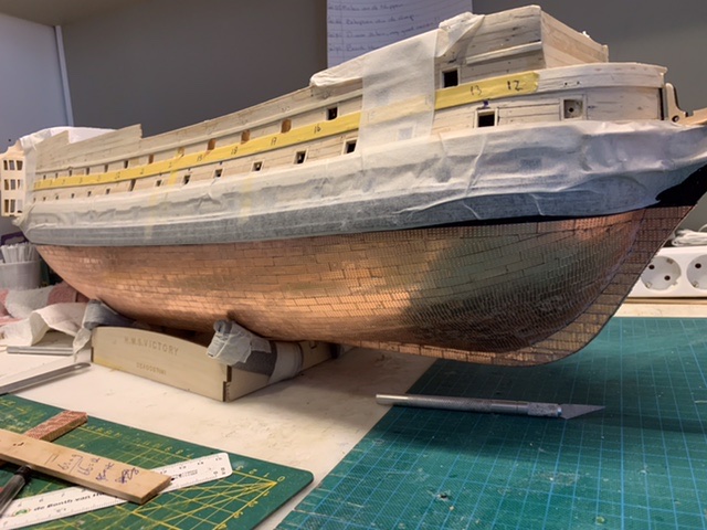

Dank je Hans, maar voorlopig weinig houtwerk hoor, moet nog wat kanons maken, voorbereiden etc. Maar eerst de laatste plaatjes aangebracht aan de voorsteven:

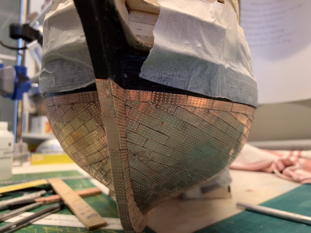

En nu is hij helemaal gereed wat de plaatjes betreft dan.....

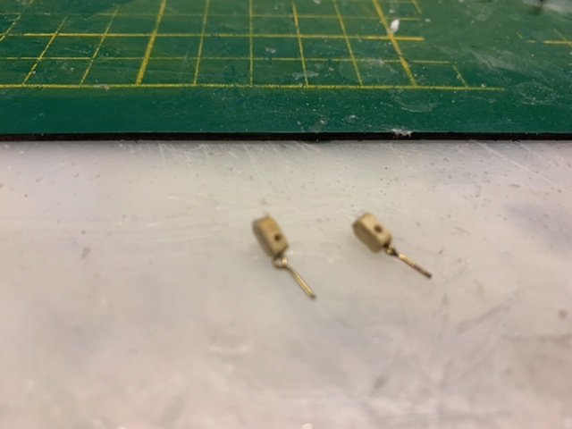

Als eerste de gestropte blokken, deA doet het iets anders (de uiteinde met sec lijm insmeren en in het kanon lijmen) maar ik gebruik hier een oogpinnetje voor

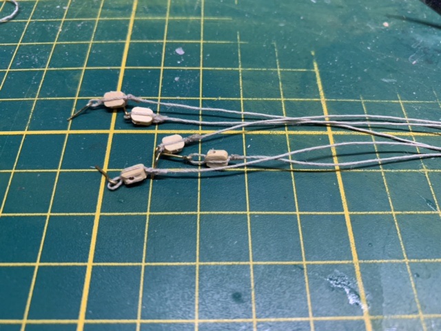

Als laatste voor vandaag 5 talies gemaakt, een oogpinnetje met een lusje aan een eenschijfs blok, en niet zoals deA met dun ijzerdraad. Ik vind touw mooier:
Hier moet ik er nog 15 van maken, maar dat is iets voor de volgende keer.

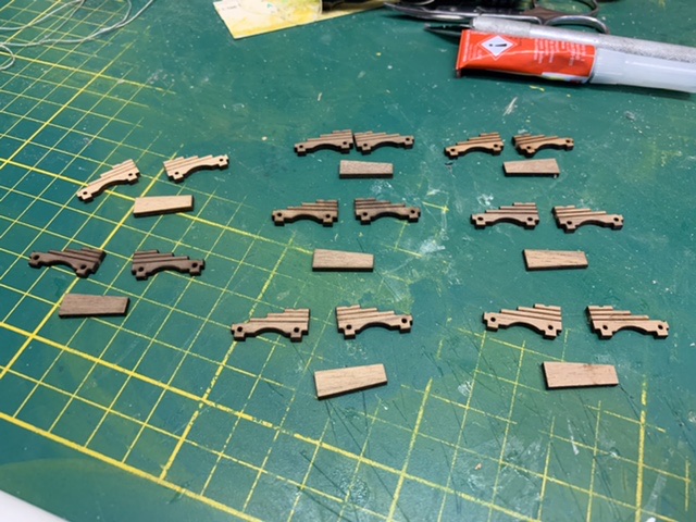

Voordat de talies etc aangebracht kunnen worden moest ik eerst nog de overige 8 kanons in elkaar sleutelen, dus werden de onderdelen van de rolpaarden bij elkaar gezocht:
De zijwangen werden los van elkaar gesneden:

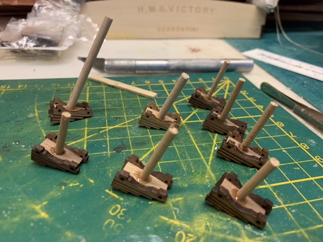

Daarna de onderplaat met witte houtlijm aan de zijkanten van de affuiten gelijmd, eerst de ene kant:
Even later de tweede zijkant aan de onderzijde gelijmd:
Tijdelijk wat rond hout tegen de onderzijde gelijmd:
En nu konden de affuiten met ocker geel geschilderd worden:
Ligt zo lekker te drogen, de volgende keer nog een laagje verf erop en dan kunnen ze verder afgewerkt worden,

Ik kan het niet heel goed zien maar ik heb de indruk dat je bodem verkeerd om zit.
Als het goed is zit de smalle kant van de bodem bij de hoge kant van de wangen. De brede achterkant van het kanon zit achterop de brede lage kant van het rolpaard.
Zitten ze goed?
Zitten ze goed?
Dat zou wel heel dom zijn van mij Jan :confused::confused: De eerste twee kanons heb ik gemaakt en hier zit de breedste kant van de bodem bij de hoge zijde van mijn wangen, dacht ik. Maar nu ik deze bekijk in post #297 van dit verslag begin ik toch ernstig te twijfelen.
Dus vanavond gelijk maar even nazien als ik thuiskom en dan heb ik vermoedelijk weer extra werk te doen :rolleyes::rolleyes:
Bedankt voor de oplettendheid Jan
laat je het koper au naturel? Beetje patina door de jaren is misschien wel mooi...
Ik las in map 3 (welk deel weet ik niet) dat de romp pas in de droogdokken ging oxideren. In zee werd het koper gladgeschuurd. Boots je een varende Victory na is het dus het meest realistisch om het glimmend rood koper te houden
