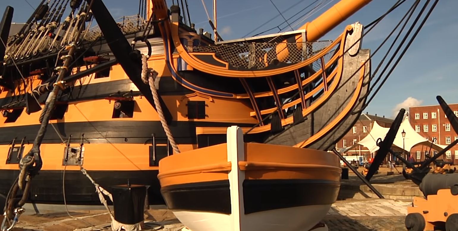

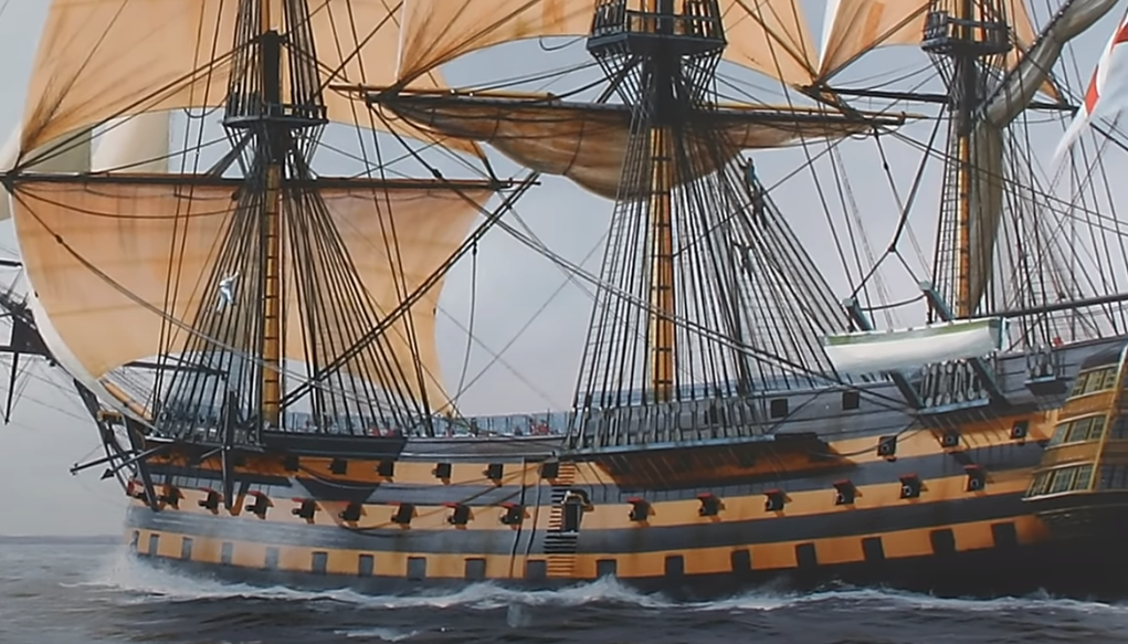

En dat is precies wat ik ga doen Piet, en dan denk ik dat het inderdaad best wel mee valt, ik heb wat knipsels uit de film geknipt en dan valt dat gele best wel mee, zie deze:
En dit is hetzelfde maar vanuit een andere hoek:
In de ondergaande zon volgens mij.
Dus ik ga a= goed roeren, b= een gele baan op een houtje trekken en c= een zwarte baan erboven en onder trekken, en dan denk ik dat het allemaal allemaal wel meevalt.

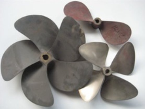

Wat er staat klopt behoorlijk hoor. Alleen of het koper werkelijk blank bleef waag ik te betwijfelen. Het zal altijd een bepaalde kleur bruin gehad hebben, variërend tussen licht en donkerbruin.
Kijk ook maar eens naar scheepsschroeven. Deze worden van brons gemaakt (een koperlegering) en zijn ook nooit blank na gebruik.

Daar kan ik me helemaal in vinden Hans, zeker met een legering, een beetje meer van dit of dat kan daarbij zeker bepalend zijn. :):) Vandaar dat ik de (huiskamer)- natuur maar zijn werk laat doen....

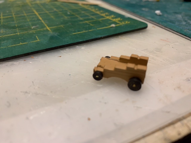

Nu de kanons verder afwerken:
Bekijk bijlage 408489
Asjes op maat maken, en de wielen erop plakken, de grootste vooraan en de kleinste achter.....
Bekijk bijlage 408490
Het kanon op de rolpaarden en de tap plaatjes erop lijmen, waarna deze zover gereed is.....
En zo nog zeven, maar die komen de volgende update aan bod,

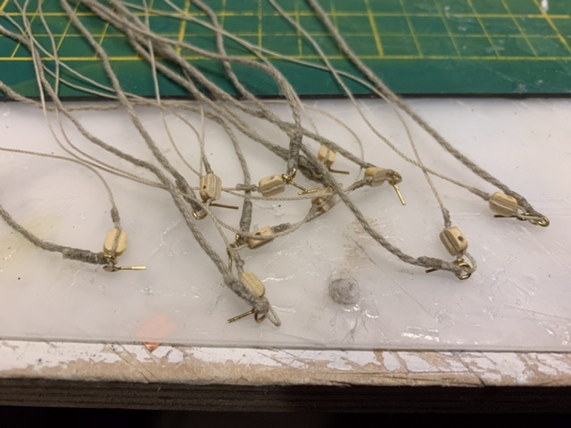

Mijn talies met de broeking zijn klaar
Ha die Koos, je laat weer mooi werk zien,:rofl::rofl: en dat je hier geen pink panter van maakt ,dat kan ik me voorstellen, want dat lijkt mij ook geen deftig kleurtje op een modelbouwboot.

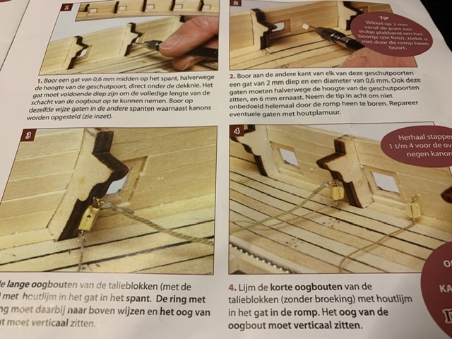

Maar ik heb nog wel een vraag, zet jij je broeking nu op hetzelfde oogje als je talie?? of zie ik dat verkeerd. Ik heb namelijk altijd gemeend dat de broeking een eigen oogbout in de scheepswand had?? Of is dit de Agostini oplossing?? :rolleyes:
Peter, dit is inderdaad volgens de bb van deA, zie handleiding:
Maar het maakt eigenlijk niet zoveel uit want je ziet er later helemaal niks meer van, want deze staan in de kuil, direct onder het bovenliggende dek. Dat is de reden ook dat ze nu al geplaatst moeten worden, anders kom je er straks niet meer bij hee ;);)
Ja, ik heb het gezien Koos, het bevreemde mij een beetje, vandaar de vraag, maar als je het toch bijna niet meer ziet, dan hoeft het ook niet anders nietwaar. :rofl::rofl:
Peter, in eerste instantie wilde ik ze splitsen, maar dan denk je waarom, dus daarom toch maar de bb gevolgd, onder het mom van.... inderdaad “ als je het toch.......”;);)

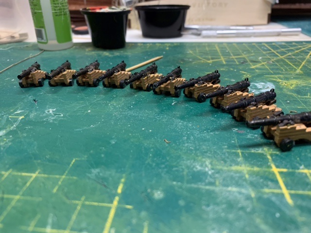

De kanonnenproductie

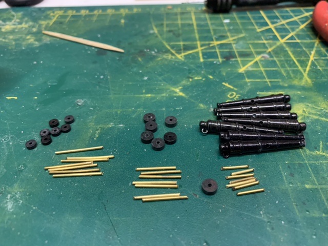

Alle onderdelen verzameld:

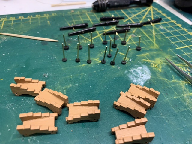

De eerste wielen op de Assen gelijmd:

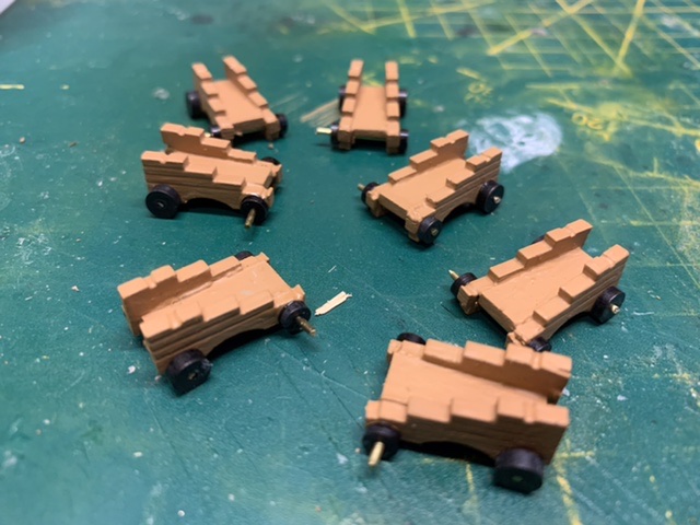

De assen onder de rolpaarden gemonteerd:

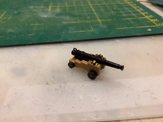

En de schietbuizen op de rolpaarden gemonteerd:
En klaar zijn deze,.
Morgen de takels en broekings aan deze kanons aanbrengen waarna ze op het dek geplaatst kunnen worden.
