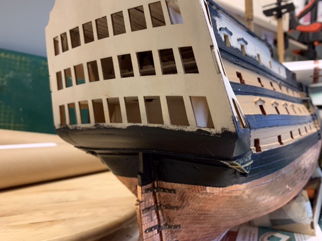

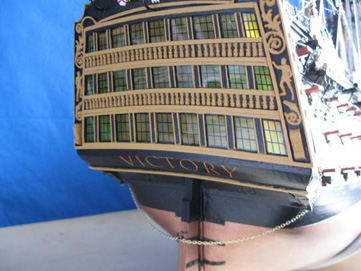

Koos,
Het valt me op dat het gedeelte van de spiegel direct onder de ramen erg rond is. Volgens mij is dat de plaats van de naam "Victory" en dat is echt vlak.
Ik denk dat daar nu of later nog wel wat afgevlakt moet worden.
Kijk er voor de zekerheid even naar.
Koos,
Op deze foto zie je goed dat de strook waat de naam op staat weliswaar gebogen is maar wel vlak.
Bij jou lijkt me het wat ronder. Let er op als je de naam erop gaat plaatsen. En je moet nog nog twee gele lijsten plaatsen tzt.
Ik zie weinig verschil of zie ik het verkeerd????
Ik geloof dat je het redelijk goed ziet Koos, maar Jan heeft toch wel een puntje denk ik want dat stuk hoort inderdaad helemaal vlak te zijn. De licht verticale bolling zit niet op de Victory, wel in het horizontale vlak.
Ik heb nog eens naar de plaatjes van mijn eigen Victory gekeken en bij mij is het een stuk vlakker, eigenlijk helemaal vlak net als bovenstaande foto van Jan. Maar ik zou me er verder niet druk om maken, subtiele verschillen kom je op/aan alle modellen tegen:)
ps, met een beetje schuurwerk is dat trouwens nog goed bij te werken.

Koos,
Met de schuurblok de spiegel nog eens flink onderhanden genomen:
En daar zal zij het mee moeten gaan doen, Jan en Piet bedankt voor het meedenken :thumbsup::thumbsup:

Misschien vertekent de foto een beetje.
Het gaat wel lekker, Koos!
Een beetje van de foto en een beetje van mij maar het komt allemaal weer goed *Hans* :) Bedankt voor de complimenten
Ja, Hans, steek het maar weer op de fotograaf :rofl:
Tja er moet toch iemand de schuld krijgen....

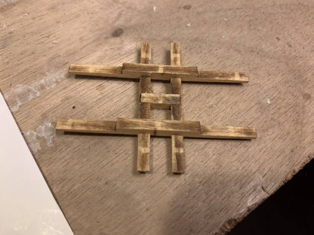

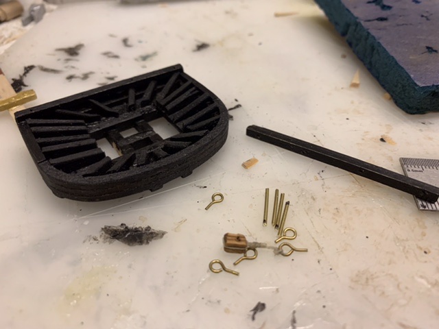

Alle onderdelen op een rijtje.......

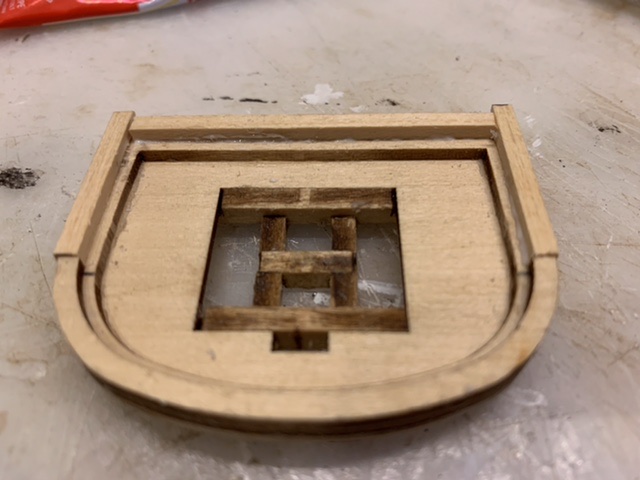

Alles weer op en in elkaar gelijmd:
De bovenzijde van de mars verder afgewerkt:
En de 21 snaphanen op het plateau afgetekend, in model gemaakt en gelijmd:
De reling ligt ook al klaar...
En alles weer zwart geschilderd:
De oogpinnetjes en een gestropt tweeschijfsblok liggen klaar om gemonteerd te worden.....

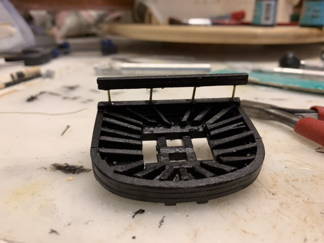

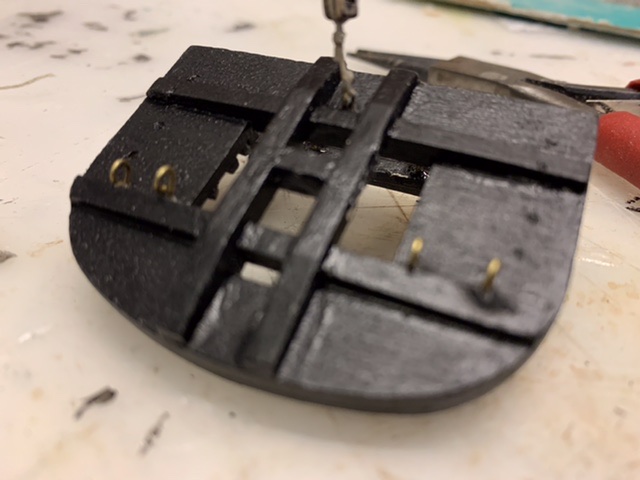

En de bezaansmars is klaar, eerst aan de onderzijde de oogpinnetjes en het blok gelijmd:
Daarna de reling met messing staafjes op de mars gelijmd:
Klaar is deze.....

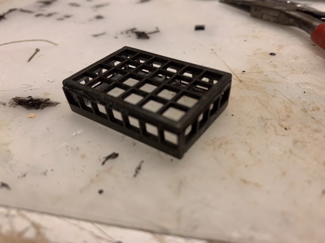

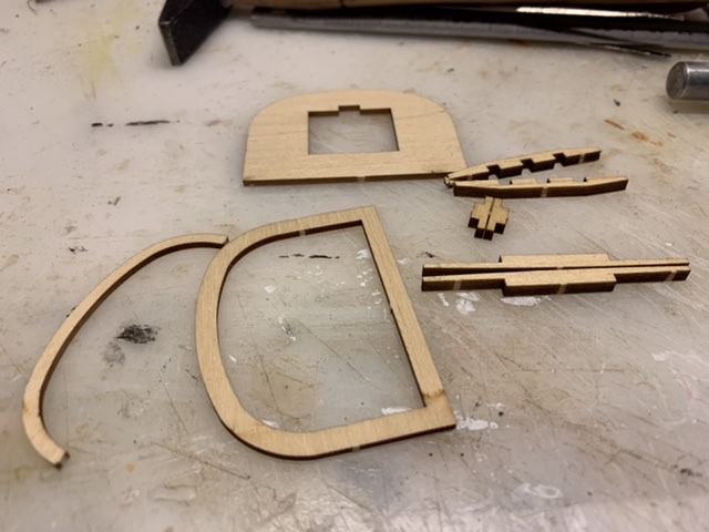

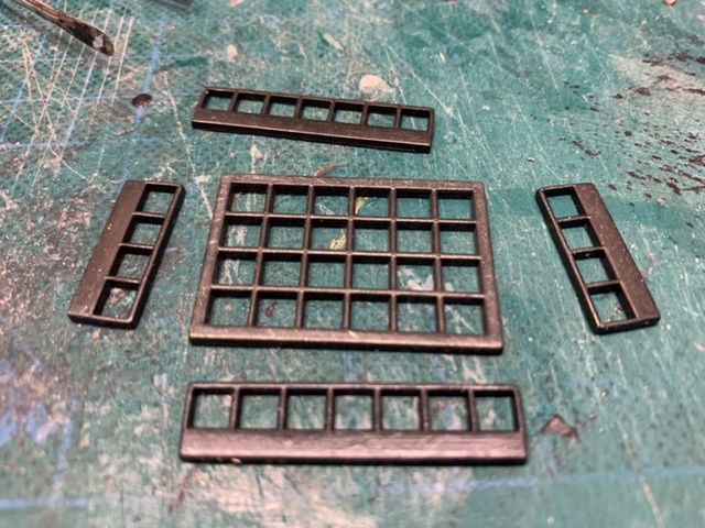

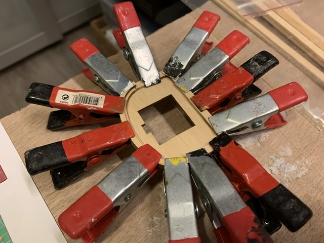

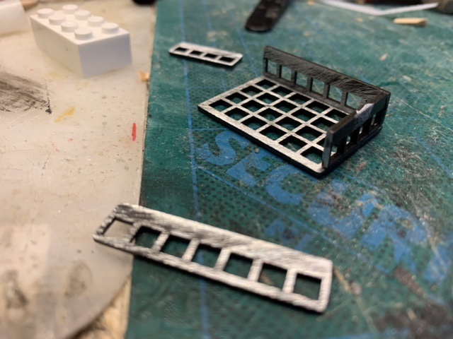

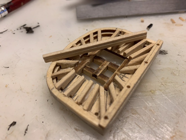

Het advies van de autoriteiten maar opgevolgd: Blijf binnen... dus mooi weer om lekker wat te prullen vandaag, de lichtval op het kampanjedek, eerst de onderdelen verzameld:

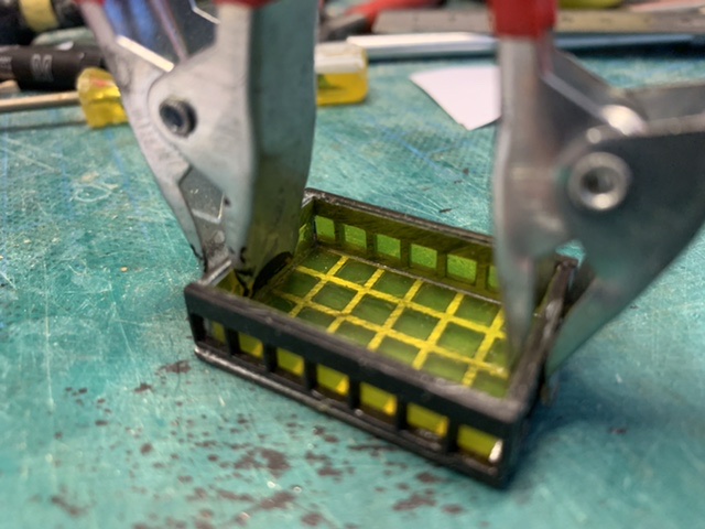

De achterkanten opgeruwd en het geheel met secondenlijm in elkaar gelijmd:

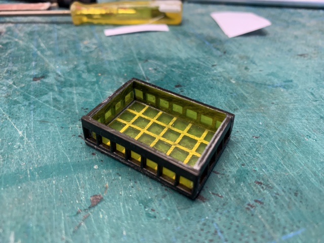

De gele transparante folie op maat gesneden en deze aan de binnenzijde in de kap geplakt:
De binnenzijde werd met blanke lak ingesmeerd waarna de folie tegen het frame gedrukt werd, en na een tijdje zat deze dan vastgeplakt.

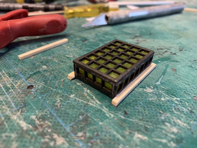

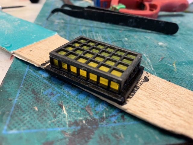

De onderzijde werd rondom voorzien met een latje van 2x2 mm:

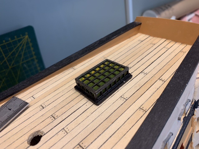

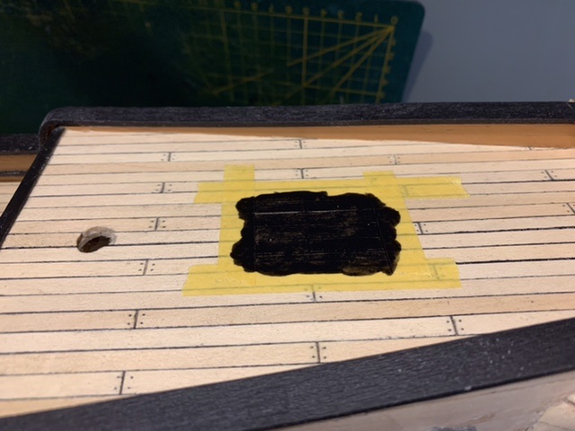

Dit werd vervolgens zwart geschilderd, net als het dek waar de kap over komt:
Nadat alles droog was en de tape verwijderd werd de lichtkap op het dek gelijmd:
Weer een klus(je) geklaard, verder met de knieën tegen het hek, maar dat komt weer in de volgende post,
