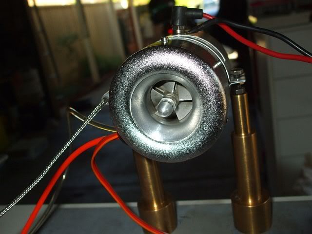

Die zijn al wel leverbaar ,en zijn vergelijkbaar met de kolibri van Lambert , alleen de afmetingen dan ,want voor de rest is het nog in de verste verte niet te vergelijken met de kolibri.
Zo word de junior ontzettend warm bijna 900 graden op 240k.
Ook word er standaard een te grote pomp bij geleverd, en is de ecu niet echt bestand tegen veel amperes.
hij levert ook maar 1.2 kg ipv de 1.5 die jetjoe laat zien op de site
Het starten word met een luchtpompje gedaan waar je de luchtbedden mee oppompt,maar zonder een bypass of restricor in de brandstof leiding is hij bijna niet te starten .
Ook zit het vanbinnen nog niet goed.
Ik sprak iemand uit Australie, die had er 1 gekocht ,maar hij had ook al de cone afgezaagd omdat de motor te warm werd.
Er is ook weer een nieuw probleem , de preload.
Bij 240k bezwijkt deze ,omdat de golfringetjes finaal plat gedrukt worden ,en niet meer terug veren .
Het gevolg daarvan is dat de compressor in het huis kan vreten ,en vast slaat .
Het motortje ziet er van buiten niet verkeerd uit maar kijk uit als je er 1 aan wilt schaffen ,want ze zijn nog lang niet goed .
Maarja 1200 euro ,of zoiets , dan zie je toch dat er alweer veel jetvliegers in de wereld al zo,n ding gekocht hebben ,maar komen straks echt grote problemen tegen .

Ja ik weet dat het binnen werk erg veel lijkt op de kolibri.
Ik heb in totaal 10 fotos gekregen, die kerel schroefde hem zo open voor mij , geen probleem.
Er zit een vortex diffusor in ,dat is eigenlijk het enige verschil , ik zeg gewoon een lambert gekocht en gekopieerd.
Maar de kwaliteit is nog verre van goed.

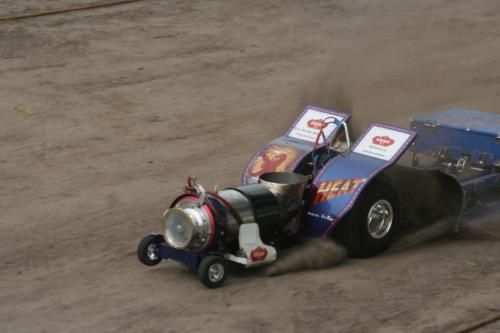

De wedstrijd in Kamperveen op 25-04-09 verliep niet helemaal vlekkeloos.
De Childs play had moeite om zich binnen de lijntjes te houden , en dat resulteerde in een derde plaats.

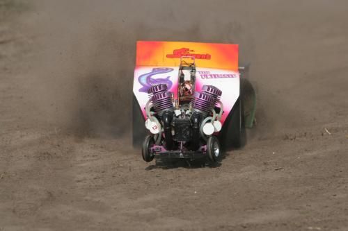

De Ultimate ging helaas stuk in de finale , een tandwiel schoot los zodat er geen aandrijving meer was naar de wielen.
Bij de Heat ging het niet veel beter , wel geen schade maar ook deze puller was niet in de baan te houden , telkens trok de machine hevig naar rechts, thuis gekomen bleek dat er een tandwiel was dat aan liep.
Alles zou nu weer opgelost moeten zijn .

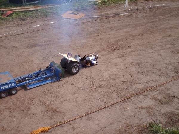

Dan de volgende dag afgereisd naar Appingedam ,naar de jetmeeting.
Het was een lekkere dag , mooi weer ,en heel veel belangstelling voor de pullers en de kleine freepower.

Ja ,die kleine freepower trok wel bekijks ja , wel een beetje link met die prop ,draaid nogal hard namelijk .
Maar goed , ik ga hem verbouwen , zodat de motor op rozenburg niet meer met prop hoeft te draaien , dan hoor je het echte turbine geluid.

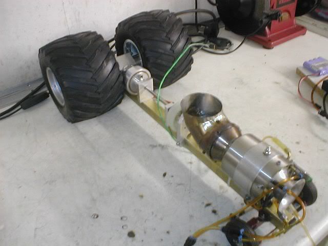

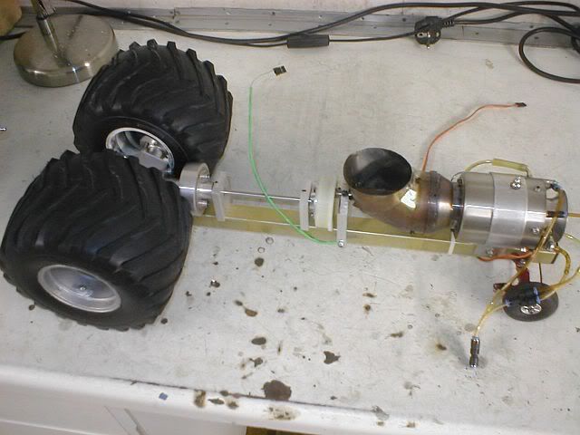

Geen propellor meer op 40rs
De propellor is voor goed van de 40rs.
Ik heb toch van velen gehoord dat dit op meetings wel eens een veiligheids probleem op zou kunnen leveren.
Daarom heb ik de motor nu op een proef puller staan , waar ik zo en zo overal mee naar toe kan .
De electronica heb ik nog los op een plaatje ernaast , kan ik altijd nog kijken waar ik dit later ga monteren.
Morgen probeer ik proef te draaien , en als alles dan goed gaat , want het enige probleem zou de koppeling nog kunnen zijn , dan ben ik klaar voor Rozenburg , kan iedereen er dichtbij staan zonder dat er iets gebeurt.
Hieronder wat foto's van de puller .
Zo de puller nu gebouwd is zou die ,als de klasse bestond in de 2.5kg mee kunnen doen .:cool:
