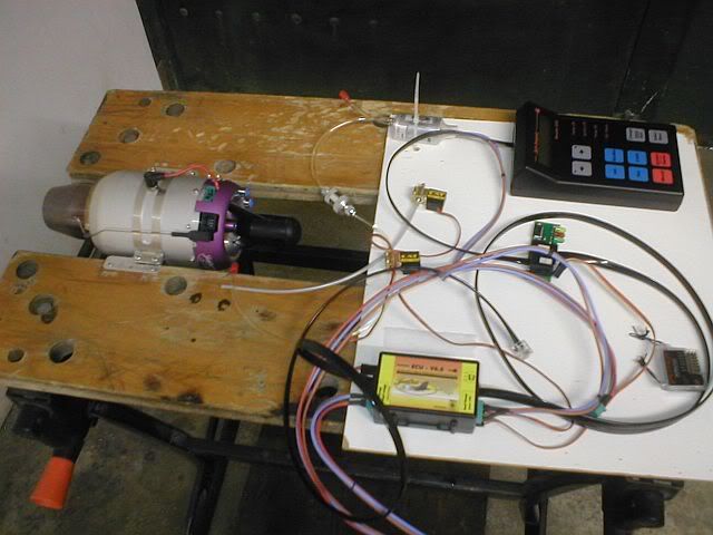

Zo , en hier is ie dan ,de nieuwe aanwinst.:mrgreen:
Nee ,ik ga niet vliegen , het is alleen maar om een beetje mee te rommelen ,en er van te leren .
De spik splinternieuwe p60se.
Het mooie aan deze motor is ,dat het de allereerste uitvoering is met een compleet gefreesd compressor wiel.
Het motortje loopt hartstikke goed , spoold snel op en komt niet boven de 680 graden ,maar ik moet er wel bij zeggen dat de egt probe bijna een cm in de cone zit.
Voor de rest een schitterend motortje om te zien , maar echt stil is ie niet .
Ben al een beetje bezig geweest om parameters te verstellen , en nu start hij heel vlot op , alleen die delay die er in zit als ie overschakeld van gas op kero , duurt in mijn ogen te lang , veel slijtage voor je start motor.
Maar goed, het zal wel zo moeten .
De ecu is een v6.00 , meer weet ik niet , en je kan hem ook omschakelen naar kerostart.
Alleen ik kan het accu type niet verstellen ,blijft op 6cells niccad staan .
