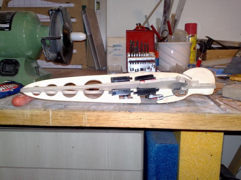

Ben nu ook begonnen met de bouw van mijn Rc Hangglider.
'T heeft wat tijd gekost info te verzamelen, ideeen uit te denken en te leren naaien. Maar heb nu de moed bijelkaar verzamelt en een begin gemaakt. Ik rekenen met een paar maanden werk voor dat ie klaar is.

Bedoel je ivm met de profielen?
Dat zijn de mallen voor de zeillatten.
Deze maak ik door gevlochten glasvezel gedrenkt in epoxy in een kripmkous te trekken.
Het profiel is zelf bedacht. Wel relatief dik met 11% en een vlakke onderzijde en een lichte s-slag boven.
Het totale gewicht zal waarschijnlijk rond de 500-600 gram uitkomen.
Gr. Johan

Johan, zou het niet afdoende zijn om alleen de bovenarmen aan te sturen?
Volgens mij kan je daar alle benodigde bewegingen mee maken. Wordt een beetje zoals een V-staart: beide servo's synchroon voor up/down, en tegengesteld voor links/rechts.
Hallo Bart,
Zou goed kunnen, echter de piloot gaat zich oprichten en omgekeerd.
Daarom kies ook ervoor ook de onderarmen mee te sturen. Tevens bereik je hiermee een (veel) groter uitslag in de horizontale verplaatsing. Maakt de hele constructie daarentegen wat lastiger.
Ook is er een computerzender nodig daar de servovebeweging niet lineair verloopt. Daarbij moeten de 2 servo's ( onder/boven armen) gemixt worden.
In mijn constructie beweegt de piloot enkel van voor naar achter en niet zijdelings.
Zal er zeker leuk uitzien maar maakt het geheel wel erg complex.
Vr gr. Johan
Hard gewerkt afgelopen week...
Komt maar moeizaam vooruit, maar het begint er op te lijken.

Wat een verschrikkelijk mooi systeem !!!!
Ik vraag me wel af, of de servo's het straks in de lucht ook kunnen trekken.
maar verder petje af !!
