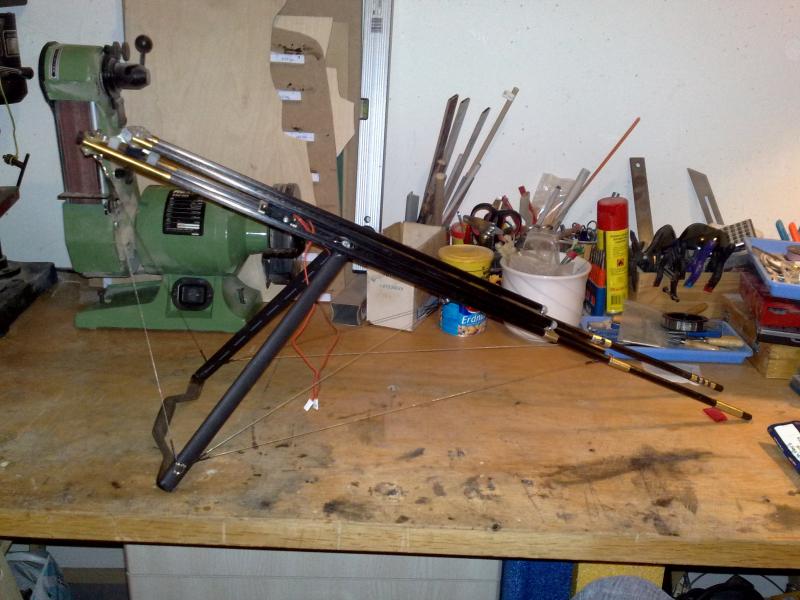

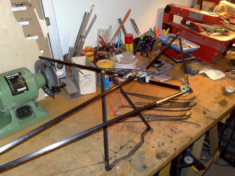

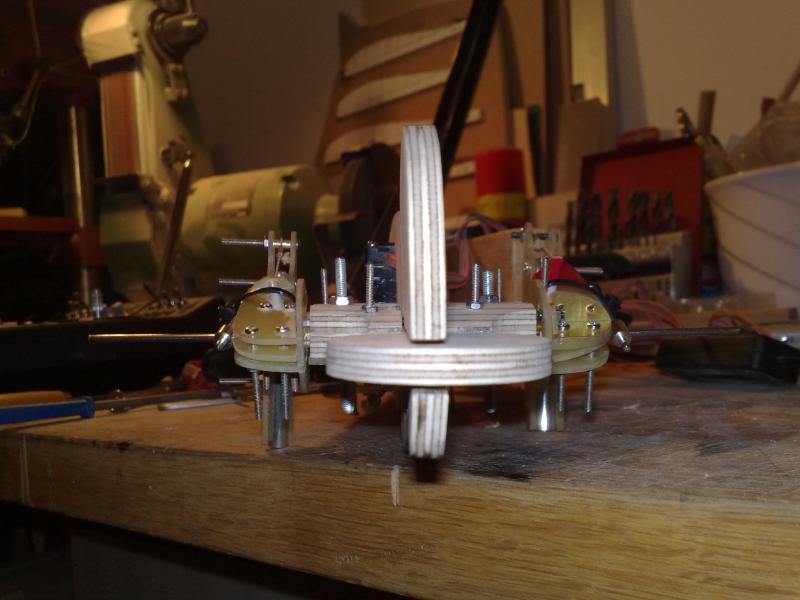

Hier mijn recente ontwikkelingen:
full
full
full
Gr. Johan
Hey Johan,
Als ik de foto's zo bekijk ziet het er allemaal ingewikkelt uit. Kun je met deze constuktie pitch geven en een zijdelingse beweging? Ziet er voor de rest wel geniaal uit zo! Ben benieuwd naar het eind resultaat.
Groet Leon
Hallo Leon,
Ingewikkeld ja.. t'is een lastige klus die ik niemand aan kan raden.
Lastig is met name de aansturing van de onder armpjes. Het moet allemaal soepeltjes bewegen zonder weerstand en speling. Ook een belangrijk punt in de constructie van besturing is dat bij beweging van de bovenarmen de lengte van de aanstuur
draden niet veranderd. Daarbij wordt het programmeren van de zender nog een hele klus.
In eerste instantie dienen de armpjes enkel de besturing op hoogte. Eventueel kan er later nog een servo bijgeplaatst waardoor de beide arme aparte van elkaar kunnen bewegen. Maar zover is het nog laaaaaaannnnnngg niet....
Vindt het wel een erg leuk project waarbij elke stap vraagt om nieuwe experimenten.
Gr. Johan

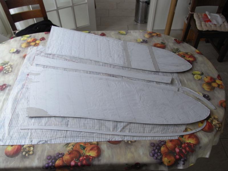

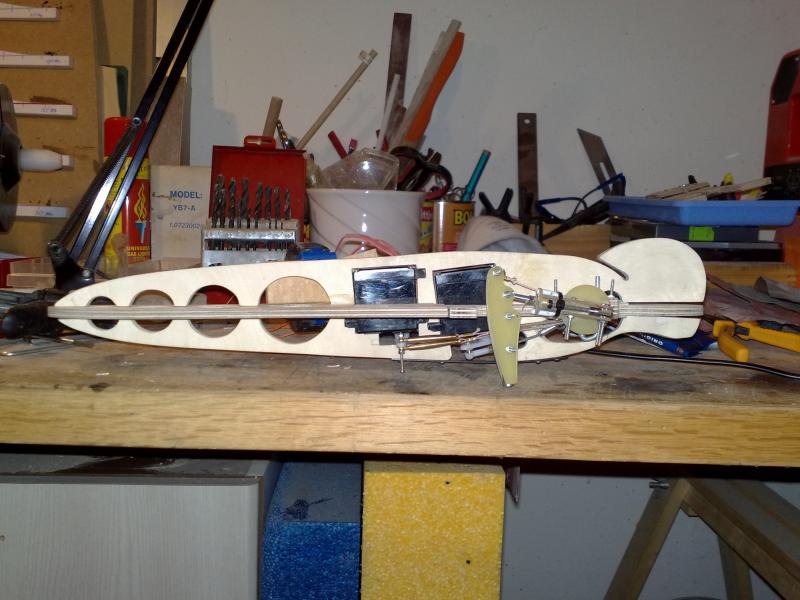

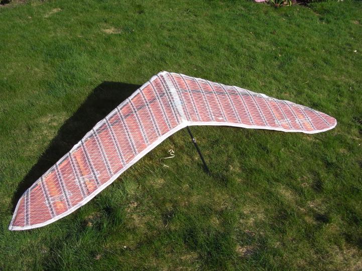

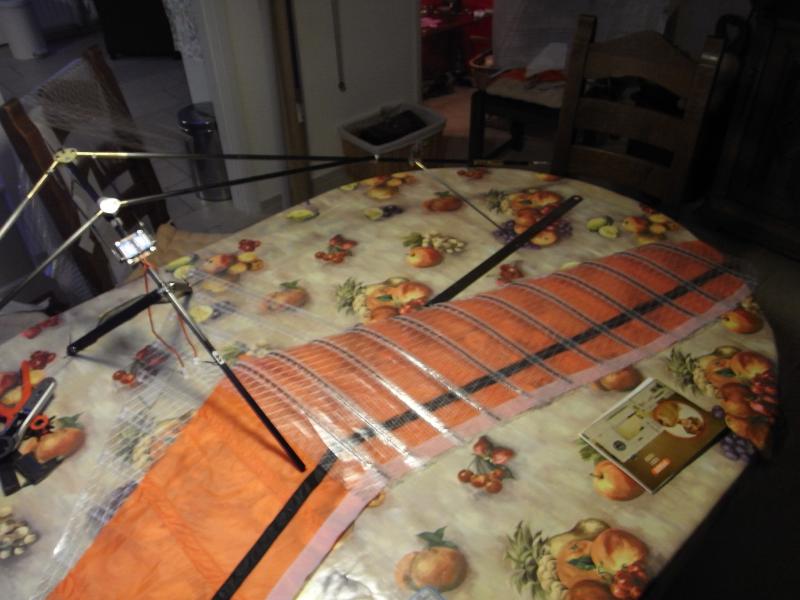

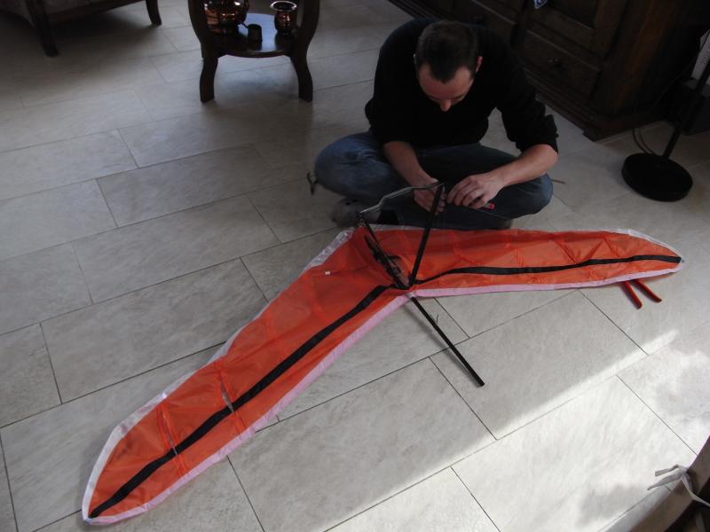

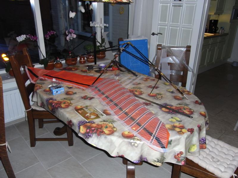

Langzaam begint het ergens op te lijken
full
full
full
full

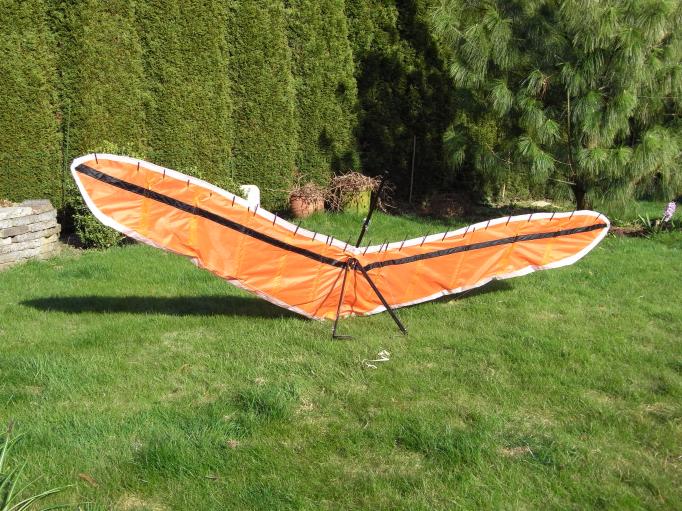

Het doek moet natuurlijk nog opgespannen. Ook de tipsticks ontbreken nog en de spanners voor de zeillatten.
gr. johan
Ziet er behoorlijk goed uit. Hoewel ik me afvraag hoe je de fijne hardware van tipsticks en lattenspanning gaat oplossen... maar daar komen we wel achter...
Ik neem aan dat je de sprogs maar weglaat? :D
Bedankt Bart.
Nee de sprogs blijven maar beweegbaar voor de besturing.
Op de foto is zichtbaar dat ik 4 kleine dwarslapjes in het bovendoek heb genaaid. Hierin komen carbonbuisjes waar de sprogs zich tegen kunnen afzetten.
De sprogs worden aangestuurd vanuit het midden met servo's die een lange stuurstang in de leadingedge verdraaien.
Heb voor de tipsticks een paar hele mooie conische carbonbuisjes gevonden. Het opspannen van de tipsticks moet ik waarschijnlijk op de gebruikelijke manier doen met een spanheveltje. Wordt een priegelwerkje..
De crossbar bevestiging op de leadingedge moet ik ook versterken. Onder de heersende krachten houd de epoxy niet. Ga daarom nog een koolstofroving om de leadingedge lamineren dan kan die geen kant meer op.
Gr. Johan

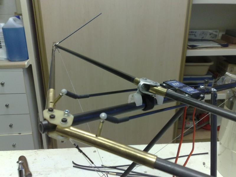

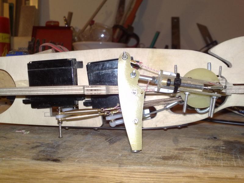

Hier een foto van de sprogbesturing:
full
Had hiervoor een glasfiber stang gebruikt in de leadingedge maar deze bleek op torsie veel te slap! Heb deze moeten vervangen door alu rond van 3 mm welke niet alleen veel stijver is maar ook duidelijk zwaarder..
Het mooie van dit systeem is dat je de servo's (bijna) niet ziet. Het nadeel is een duidelijk hoger gewicht dan wanneer de servo's direkt in de vleugel worden geplaatst. Maar goed mijn uitgangspunt bij dit model was dat zij net als een echte volledig opvouwbaar moet zijn. Met de servo's in het midden is dit goed te doen.
Gr. Johan
