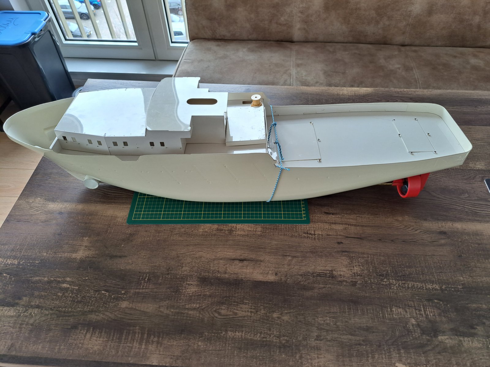

Alvast begonnen om de bovenbouw een beetje in elkaar te lijmen. Dekken liggen nog los,zodat ik nog bij de motoren kam komen.

Weet niet als je de kraan werkend gaat maken?
Als je dat wel gaat doen.
Zorg dan voor je het dek vast lijmt.
De kraan al zover werkend is.
Dat die kan draaien.
Anders wordt het lastig om naderhand de electromotor te plaatsen voor rond draaien.
Mvg ronald
Mvg ronald
Ik ben een beginnende in de modelbouw,denk dat ik het maar bij hou met varen en de boegschroef. Rest is wel erg mooi ,maar nog een stapje te ver.ben nog aan het twijfelen of ik de motoren vervang naar iets nieuws, inclusief nieuwe zender ontvanger.
Gr Guillaume

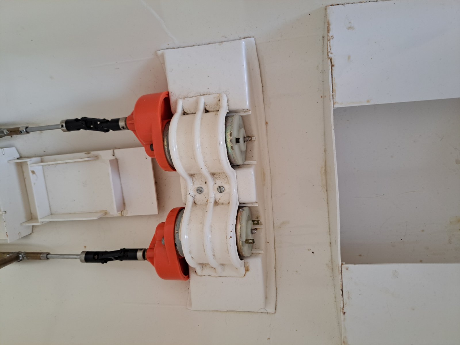

Guillaume, Als ik jou was zou ik eerst proberen om dat wat je hebt werkend te krijgen en je investeringen minimaal te houden. Zelf zou ik de boegschroef niet werkend maken, maar voor beide motoren een eigen regelaar in te bouwen. Daarmee wil de boot ook scherp draaien. Een boegschroef heeft alleen maar effect als de boot stil ligt. Tegen elkaar in draaiende schroeven hebben hetzelfde effect. Gr. Klaas.
Zou de.motoren gewoon lekker gebruiken.
Ja ...ze maken meer herrie dan de nieuwere motoren.
Heb ze zelf ook in de Hunter zitten.
Mvg Ronald
Haha ok.
Alleen bij mij zitten de motoren helemaal ingebouwd en vast gelijmd. Zit ook geen ontstoringsset op,neem aan dat dat er nog op moet worden gesoldeerd
Dat is ook een optie ja.alleen nig de juiste spullen zoeken dan.
Heb nu een zender robbe marsfmss 40hz
Stuurservo
2 motoren
Dit alles zonder bekabeling
Normaal kan ie de boven kap los schroeven en de motoren eruit halen.
Je moet ze toch los maken.
Om ze in lijn te zetten.
Kan je ze gelijk ontstoren.
En wat Klaas schrijft.
Beide motoren eigen vaarregelaar geven.
Dan draaid de Hunter bijna om zijn eigen as rond.
Mvg ronald

Ga er binnenkort er eens mee aan de slag.
Is de zender operationeel Guillaume? Goede accu en zit er een kristal in? Zo ja, welk kanaal? Als de zender operationeel is zou je die kunnen testen of er signaal uit komt. Zet een TL buis aan, zet je zender aan en houd de antenne tegen de TL buis. Schakel nu de TL buis uit en als die ter hoogte van de zenderantenne blijft gloeien werkt je zender. Dan nog een ontvanger zien te scoren om te kijken of je er een werkende set van kunt maken. Gr. Klaas.
Dank je voor deze informatie. Zal volgende week de zender eens open maken om te kijken
Zender is trouwens op baterijen. Als ik ze plaats ,slaat de meter uit naar het midden
Kijk dan gelijk waar de draden van de 5-polige plug naar toe gaan. Waarschijnlijk via de aan/uit schakelaar naar de plus van de batterijen en naar de min. Hoeveel batterijen gaan erin en zie je ook een kristal? Kristal zit waarschijnlijk aan de zijkant in het HF module. Gr. Klaas.
