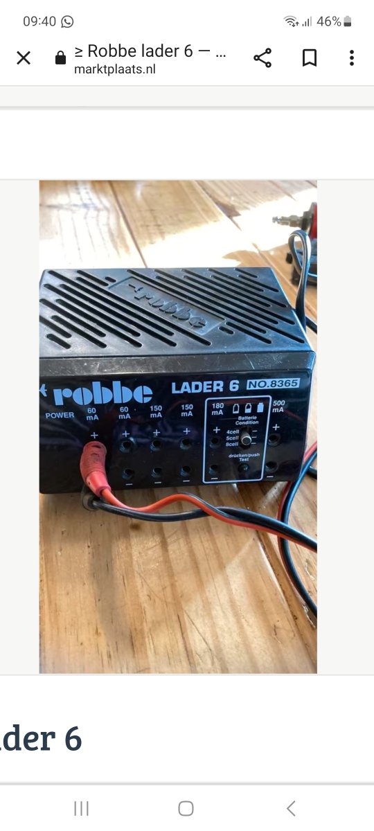

Zijn beide goede, maar ouderwetse laders. Maximaal leveren ze 0,5 Amp. stroom. Om een lege 12 Volt 7 Ah accu te laden duurt pakweg 20 uur. Zelf laad ik zelden harder. Voor mijn Smit Finland met 2 x 12 V. 7 Ah accu's parallel gebruik ik om te laden een kleine acculader, die vanzelf afslaat. Gr. Klaas.

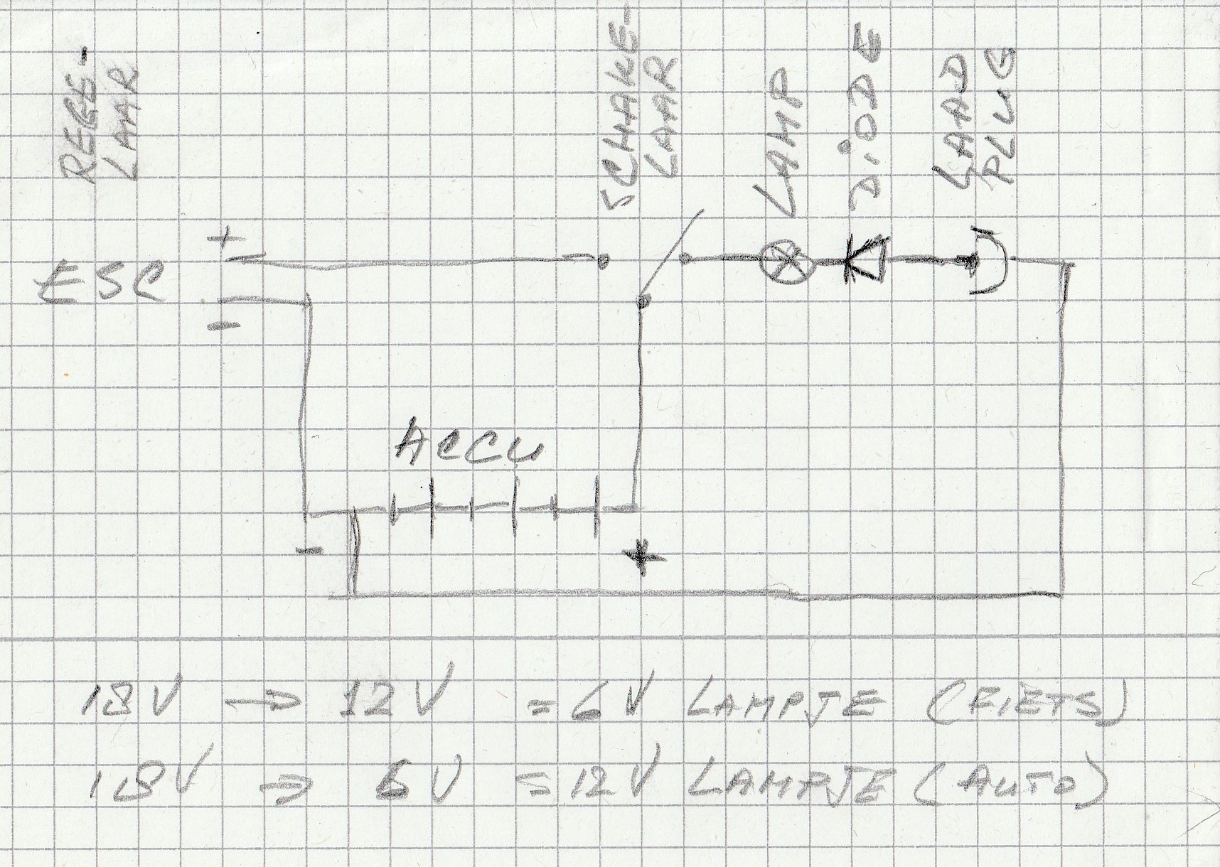

Aangezien het een hoop werk is om bij mijn schepen de accu's eruit te halen heb ik bij 3 het laadcircuit ingebouwd en voed dat met een 18 Volt adapter. In het circuit zit ook een diode, waardoor het niet uitmaakt of de adapter wissel- of gelijkspanning levert. Het lampje brandt op het verschil in spanning tussen adapter en vaaraccu en bepaalt ook de stroomsterkte. Hieronder het schema. Gr. Klaas.

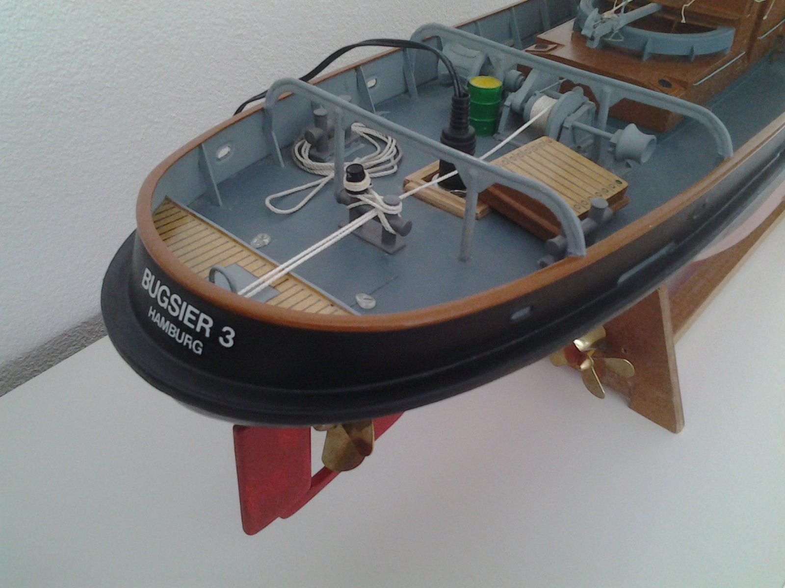

Guillaume, Maak in ieder geval alvast een (verdekt opgestelde) laadplug, waarop je de lader kunt aansluiten. Kan je loodaccu lekker in het schip blijven staan. Succes ermee! Hieronder een paar plaatjes met de laadplug op mijn Bugsier 3 en Smit Finland. Zit op Bugsier 3 samen met de hoofdschakelaar onder het deksel van het ruim. Beide laadaansluitingen gemaakt van een vrouwelijke luidsprekerplug. Gr. Klaas.

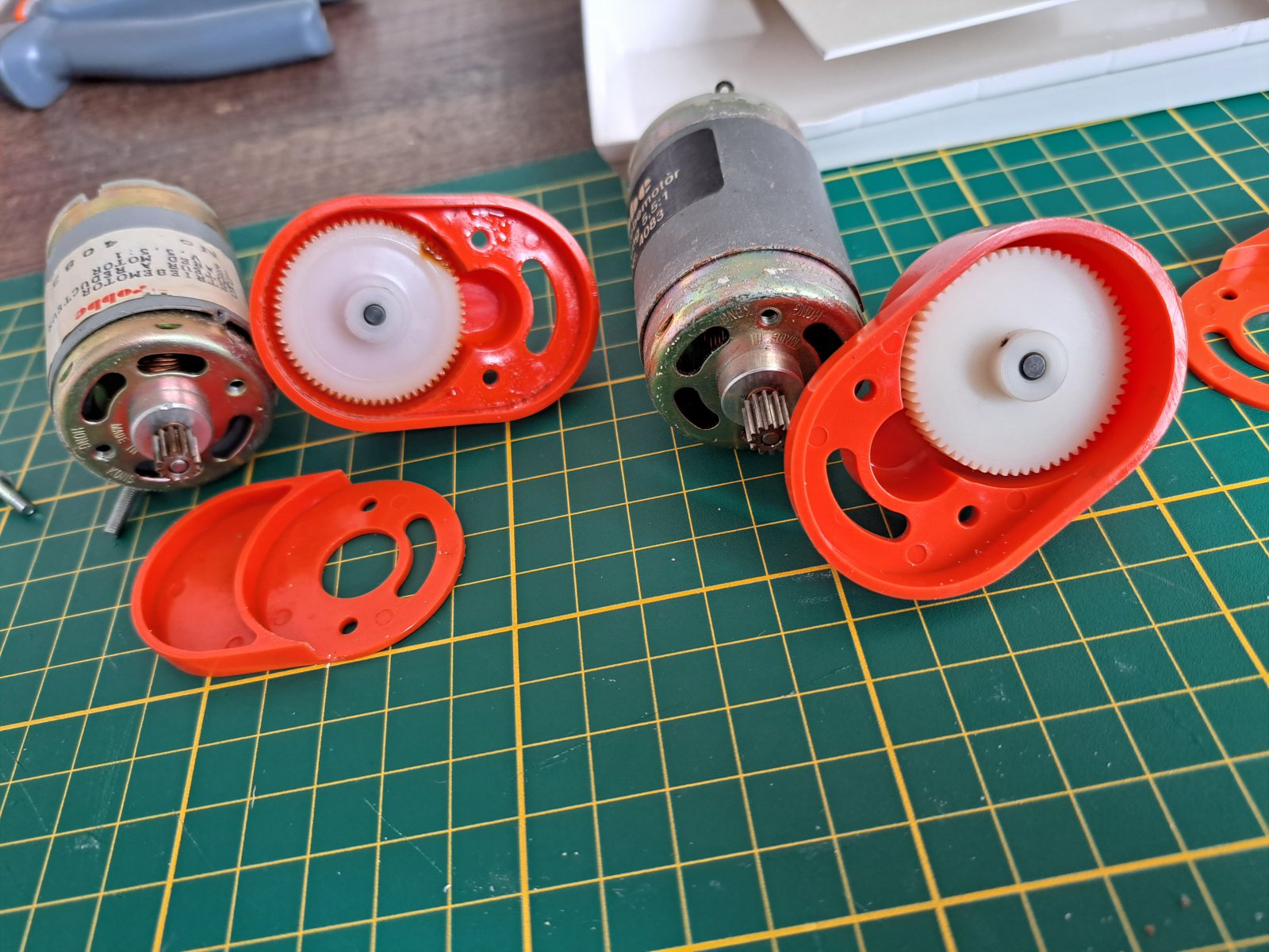

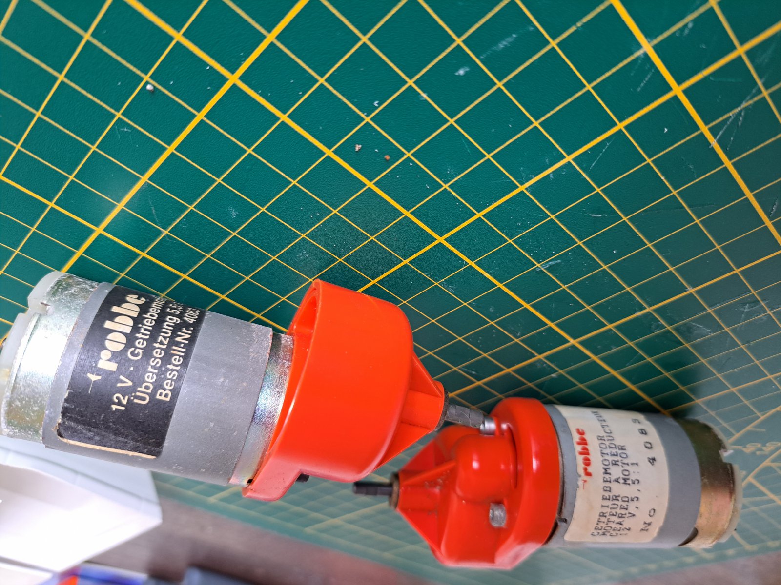

Motoren eruit gehaald. Zo eens naar de tandwielen kijken. Eentje ratelde,andere hoorde je niet.

Beetje vet aan de tandwielen en olie aan de lagers doet wonderen. Je zult zien (horen) dat het belast weer heel anders klinkt. Je moet maar zo denken dat met vertraging deze motoren een veel beter rendement hebben dan zonder. En dan neem je het geluid van de vertraging maar voor lief. Op termijn veel vaarplezier! Nu nog een paar stappen om ze recht voor hun werk te krijgen. Geen probleem, maar een uitdaging! Gr. Klaas.
Met de batterijen op 9v liepen de motoren mooi.
Misschien hou ik het wel op 9v.
Dadelijk is het een speedboot met 12v.
Was ook al een beetje met het uitlijnen bezig,als ik de motoren ietjes ronddraai liggen de assen in een rechte lijn.moet alleen de motoren dan goed vast klemmen.
Gr Guillaume
Dan een beetje draaien en ze goed vastklemmen Guillaume. Misschien iets stroefs onder de kap leggen. Strookje (schuim)rubber, fietsband of postboderubber? Verzin maar iets. Bizontix? Vast wel iets in de buurt. 9 Volt is geen gangbaar accuvoltage. Zou gewoon voor 12 Volt gaan en gedoseerd gas geven. Romp- en schaalsnelheid haal je al gauw, maar een beetje extra power om te slepen en/of noodstop is nooit weg. Wordt wel iets zo! Gr. Klaas.
