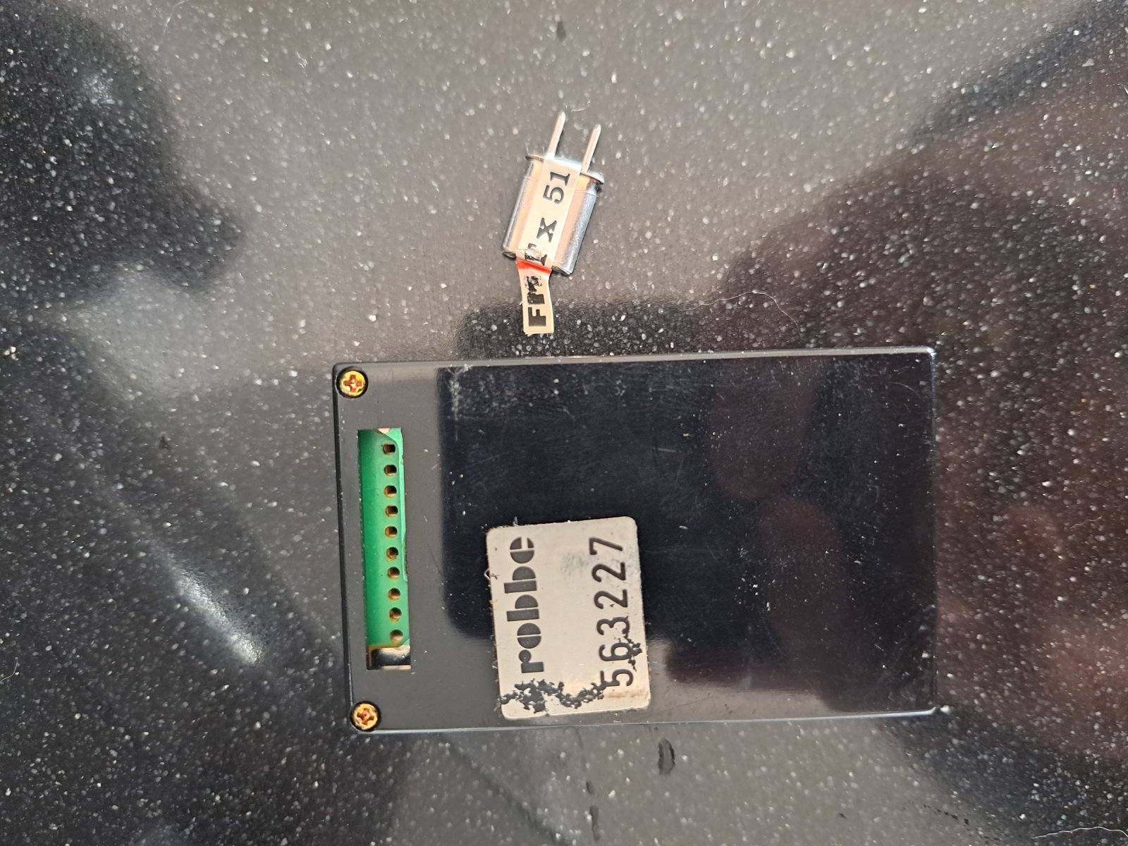

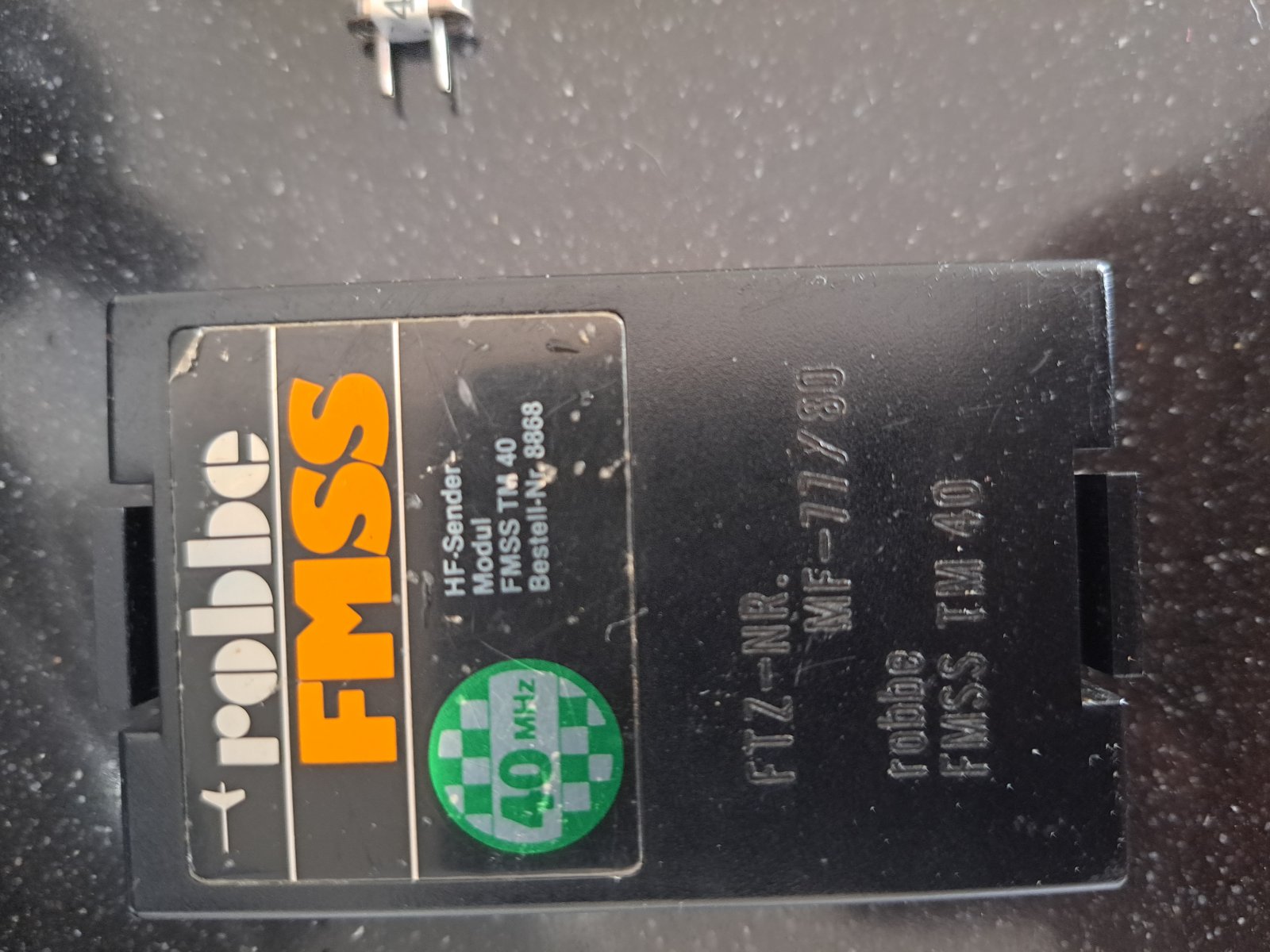

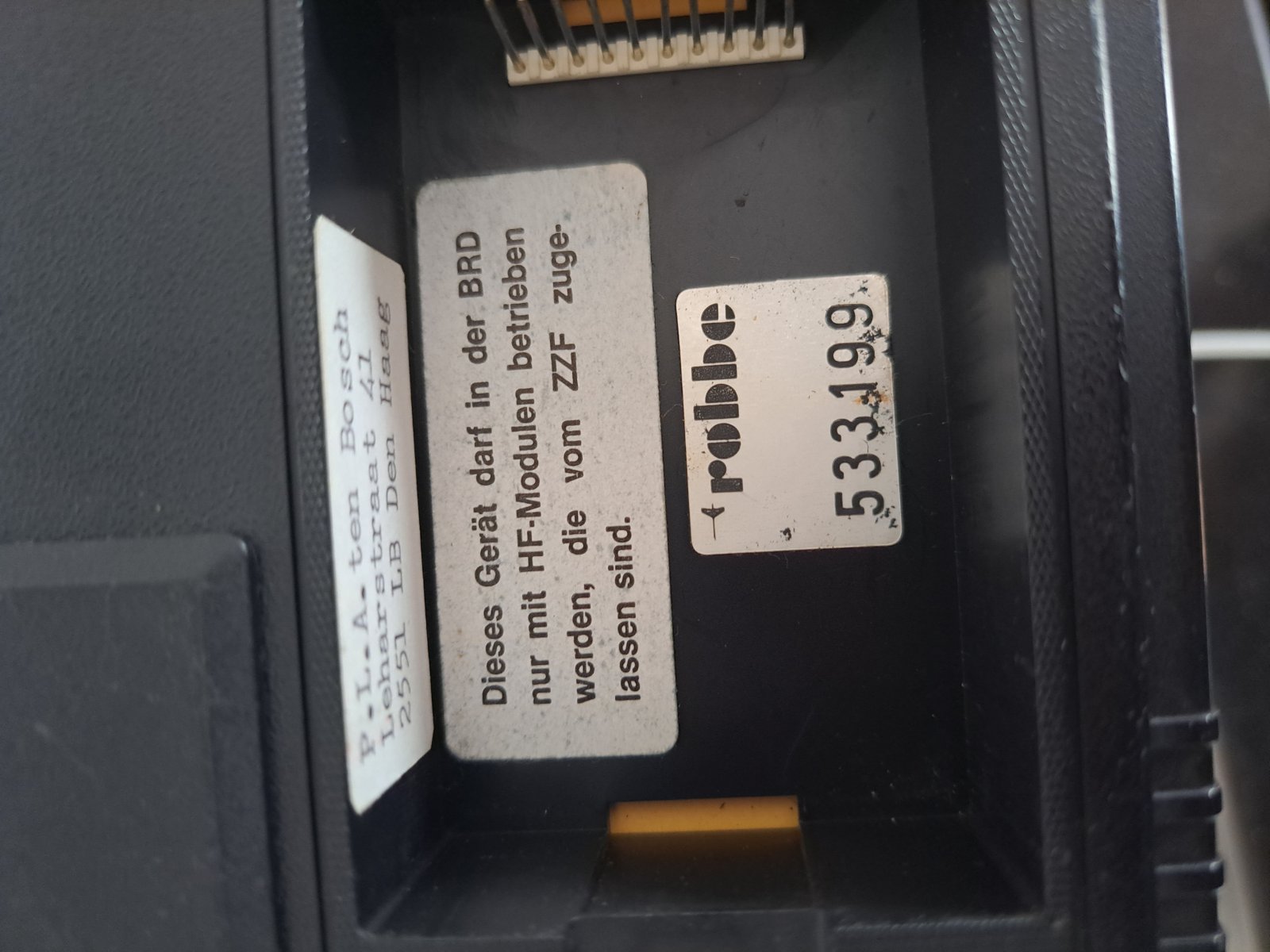

Kijk dan gelijk waar de draden van de 5-polige plug naar toe gaan. Waarschijnlijk via de aan/uit schakelaar naar de plus van de batterijen en naar de min. Hoeveel batterijen gaan erin en zie je ook een kristal? Kristal zit waarschijnlijk aan de zijkant in het HF module. Gr. Klaas.
4 aa baterijen. Rest moet ik nog effe bekijken.
Gr Guillaume
Is de zender operationeel Guillaume? Goede accu en zit er een kristal in? Zo ja, welk kanaal? Als de zender operationeel is zou je die kunnen testen of er signaal uit komt. Zet een TL buis aan, zet je zender aan en houd de antenne tegen de TL buis. Schakel nu de TL buis uit en als die ter hoogte van de zenderantenne blijft gloeien werkt je zender. Dan nog een ontvanger zien te scoren om te kijken of je er een werkende set van kunt maken. Gr. Klaas.

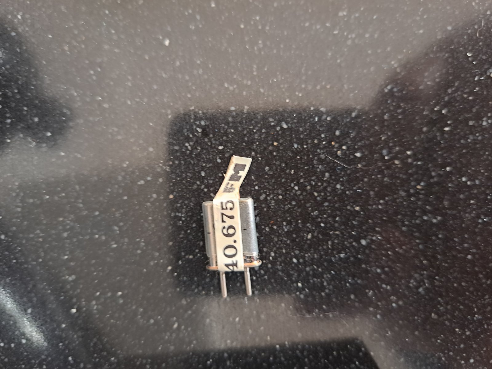

Guillaume, Je hebt dus een 40 Mhz zender met een kristal op kanaal 51. Nu nog een 40 Mhz ontvanger zien te vinden met een ontvangerkristal kanaal 51.

Guillaume, Belangrijkst is een Robbe 40 Mhz ontvanger. Kristallen zijn wel los te koop. O.a. bij Quartel. Gr. Klaas.
