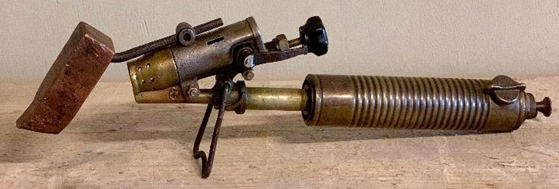

Thuis hadden wij deze lamp.
Gestookt met gasoline, mooie heldere blauwe vlam.
Hier staat de bout eigenlijk niet goed, zou rechter moeten staan.
Verder hadden we er nog een blikke windkap overheen gemaakt.
Het was een leuk ding.
Een kleine periode hadden we ook een potje zoals Stoompomp's foto laat zien.
In de laagte waar de kop in het potje geschroefd is kwwam dan een klein beetje gasoline dat brande.
Zin van de zaak was
om zo sneller gas te kunnen maken
om zo snel mogelijk een mooie blauwe vlam te krijgen.
Veel modelbouwplezier,
Willum
Ja Willum, dat is ook een mooie benzine brander.
Ooit heb ik deze zien gebruiken door een oude loodgieter om zinken dakgoten te repareren.
Eigenlijk is dit, net als de door mij getoonde brander, een benzine vergasser.
Sommige kampeerders gebruiken nog steeds een benzine vergasser als kooktoestel.
Tijdens het werken moest je drukhouden op de benzine.
Deze branders hebben een pomp om de druk te verhogen.
Op jouw foto, aan de rechterkant, is nog mooi de knop van de pomp te zien.
Eigenlijk waren/zijn deze branders/blaaslampen bij onoordeelkundig gebruik levensgevaarlijk.
Overigens, ik mocht van mijn vader echt geen benzine in de komuitsparing bij de brandersteel doen, maar spiritus.
Door het walmen van de benzine kon de brander sproeier verstopt raken.
Maar het was in gebruik een goedkoop ding en ik heb in de jaren 70 en 80 heel wat koperen leidingen in mijn huizen en van anderen gesoldeerd.
Het waren echt gevaarlijke stukken gereedschap.
Opstarten moest altijd in de buitenlucht gebeuren, daar indien de benzine niet voldoende vergast was, je een prachtige vlammenwerper had.
Wel leuk, dat als de brander met de mooie, blauwe, luidruchtige vlam brandde, dan viel niemand je lastig tijdens het solderen.
Nostalgie, maar de huidige brander techniek is beter, wel onder gebruikmaking van de veiligheidsvoorschriften.
Groet, Henk.
