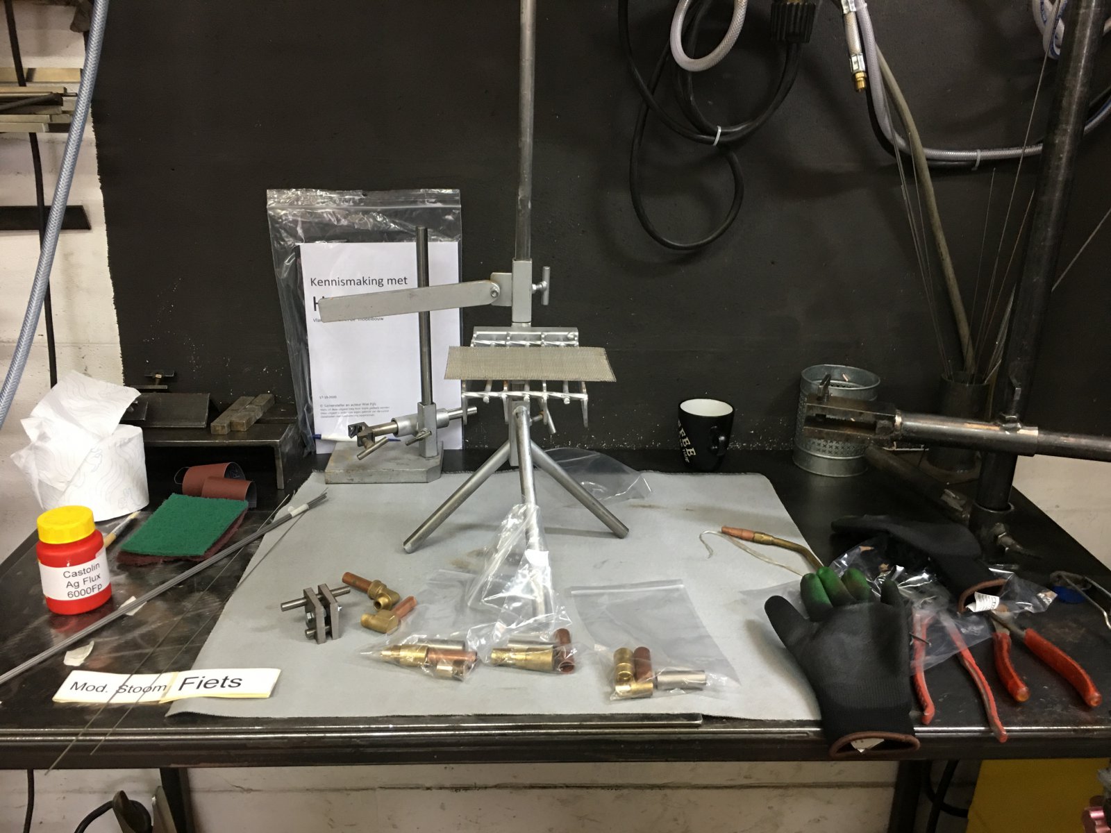

Willum, Je hebt niks te veel gezegd over de cursus hardsolderen. Ik heb vandaag erg genoten en veel bijgeleerd. Het resultaat van een paar uur hardsolderen. Ook het aluminium solderen was een ervaring op zich. Uiteraard begonnen we met een bakje koffie en daarna gelijk de uitleg (goede uitleg en begeleiding !!). Collega modelbouwer Jeroen aan het werk !! Ik heb er ruim twee uur (enkel reis) voor moeten rijden maar het was zeker de moeite waard. Met dank aan Schoolmeesters lasopleidingen voor de begeleiding de materialen en het naslagwerk !! Goed weekend en de groetjes, Ruud.
Ruud, Fijn dat je het naar je zin had daar in Belfeld. Was er ook vlaai? Als dat op de foto boven jou werkstukken zijn van deze dag ziet dat er goed uit. Linksboven is een oefening krukasje? Je bent geslaagd zo te zien Ruud. En Jeroen? Die zit daar ook niet te klussen. Dat ziet er serieus uit. Verder zie ik de tijdgeest, afstand en moendkapjes. Komt allemaal goed. Veel modelbouwplezier, Willum

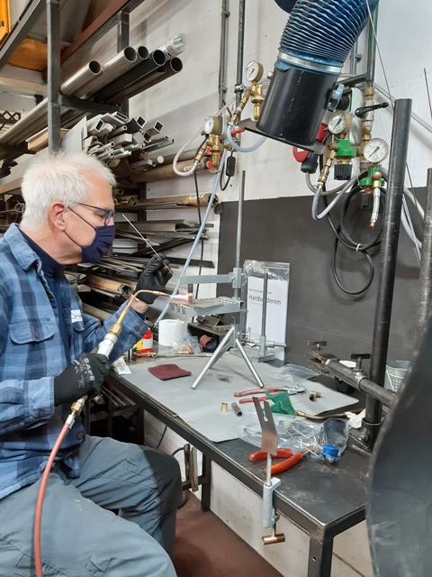

Helemaal eens met wat Ruud schreef. Was zeer de moeite waard. Het is toch altijd fijn om op een dergelijke wijze een eind op weg te worden geholpen. Weer veel geleerd en geprobeerd. Met enig wisselend resultaat Aluminium heb ik drie keer geprobeerd. De derde keer zal de soldeerverbinding er keurig uit. De eerlijkheid gebied wel om te melden dat ik bij alle drie de pogingen een gat in het plaatje brandde! (Ik was overigens niet de enige bij wie dat gebeurde!) Onze werkplek voor de hele ochtend Wiel aan het uitleggen hoe een vlam eruit moet zien: Ruud geconcentreerd aan het werk Al met al, zeer de moeite waard. En was ook leuk en interessant om Ruud nu eens F2F te ontmoeten en te kunnen bijpraten. Ben zojuist ook al weer verder gegaan met mijn Draaibank uitlijnen m.b.v. het center dat Ruud voor mij had meegenomen. Jeroen
diploma uitreiking.......... Vlaai in deze tijd? Ik ben bang nog geen speculaas. Of is de uitrijking over een half jaar? Of combineer je met de vervolgcursus? Moet je weer naar Belfeld met de koets. Alle gekheid op een dinges.. Veel modelbouwplezier, Willum
Weer veel geleerd en geprobeerd. Jeroen Dat zijn de werkstukjes voor deze dag? Ben je even bezig geweest Jeroen. Het resultaat ziet er netjes uit, geen geknoei en gedoe. Ook dat alu mooi aangevloeid. Dat alu zo te zien van binnen uit gesoldeerd? Goed dat jullie het naar je zin hadden. Ik zie bij jullie beide de lesmap nog in de pastic zit. Dat ik vanavond op de bank met rode oortjes lezen. De soldeerbrander was zuurstof met een gas, lekker snel solderen. Branders die ik zie, Hoekloos Precioso en een Messer Griesheim Starlet. Goede branders, geen prutsspul. Met de draaibank gaat het goed? Veel modelbouwplezier, Willum

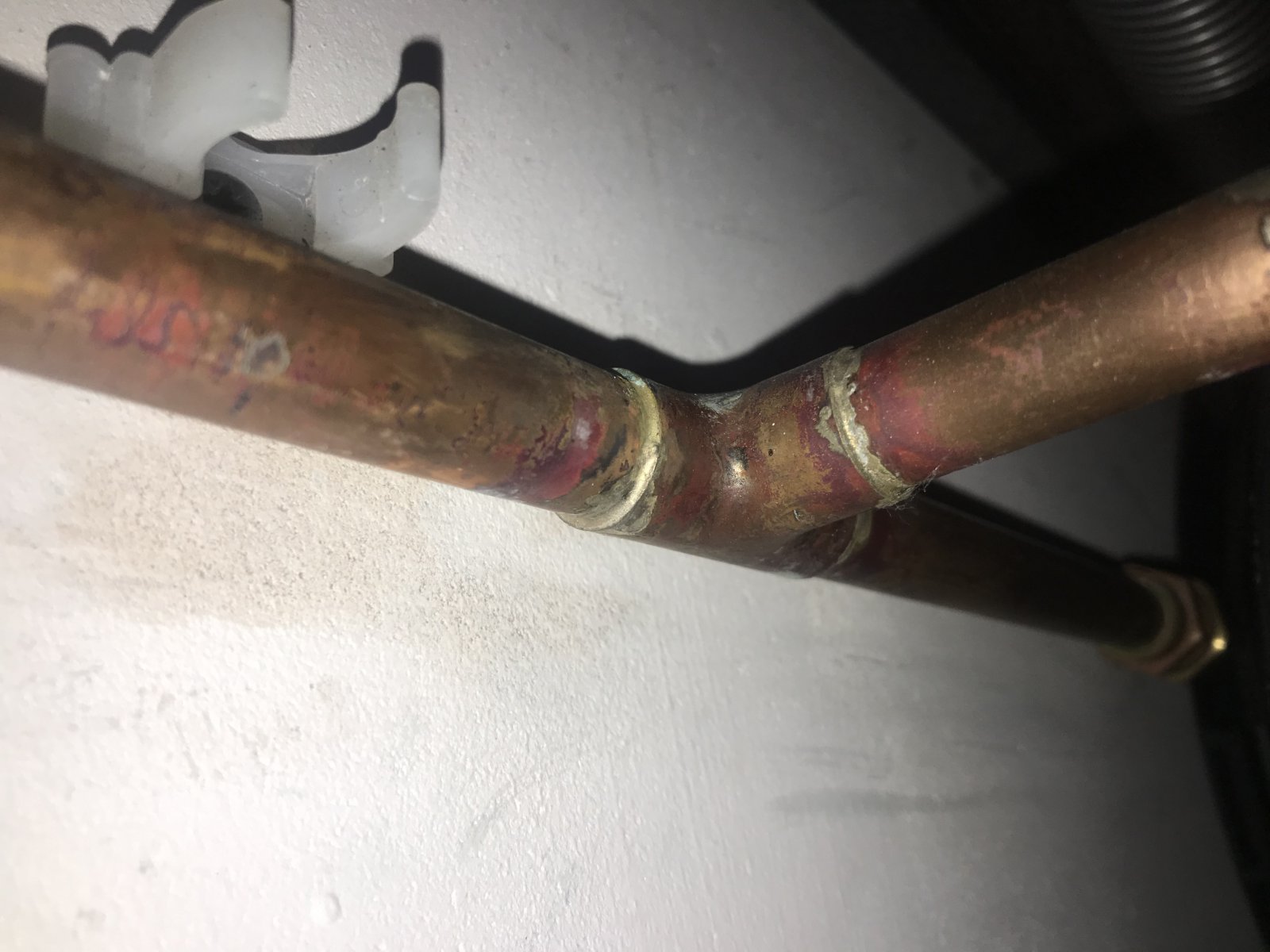

deze hadden jullie nog tegoed , koperen luchtleiding met zilverhardsoldeer, nog gesoldeerd met een normale propaan lucht brander. na de schoonmaaktip van willum toch aardig schoon gekregen. door de tijd heen is er al wel weer wat vuil op en corrosie op gekomen.
Dat is een tijdje geleden Finn, Kleine twee jaar? Ziet er goed uit die zilverhardsoldering. 15mm leiding? Leuk dat je het toch laat zien. Dank je. Veel hardsoldeerplezier Finn, Willum
@Finn.s heeft een probleem " Antwoord. Mooie woorden, maar wat is nu jouw verklaring/oplossing van het corrosie probleem van @Finn.s? Groet. Henk
dat nog niet , ik gok een jaartje ongeveer. voor mij geen probleem, dat stuk zit niet in het zicht. en anders even borstelen met scotch brite en wat haarlak er op, dan is het ook opgelost.
