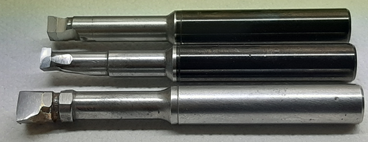

    Draai beiteltjes maken.
    foto w.p. 1-2021
    De 10mm schacht is gehard koolstofstaal.
    De snijtip is widia gesoldeerd met zilver.
    Het scherfje widia is na het solderen in vorm geslepen.
    Ik kan ze nog vaak herslijpen het widia was erg hard.
    Deze dagen gemaakt voor wat kleiner werkstukje.
    Het mag gewoon niets kosten. En alle benodigheden zijn er.
    Veel modelbouwplezier.
    Willum

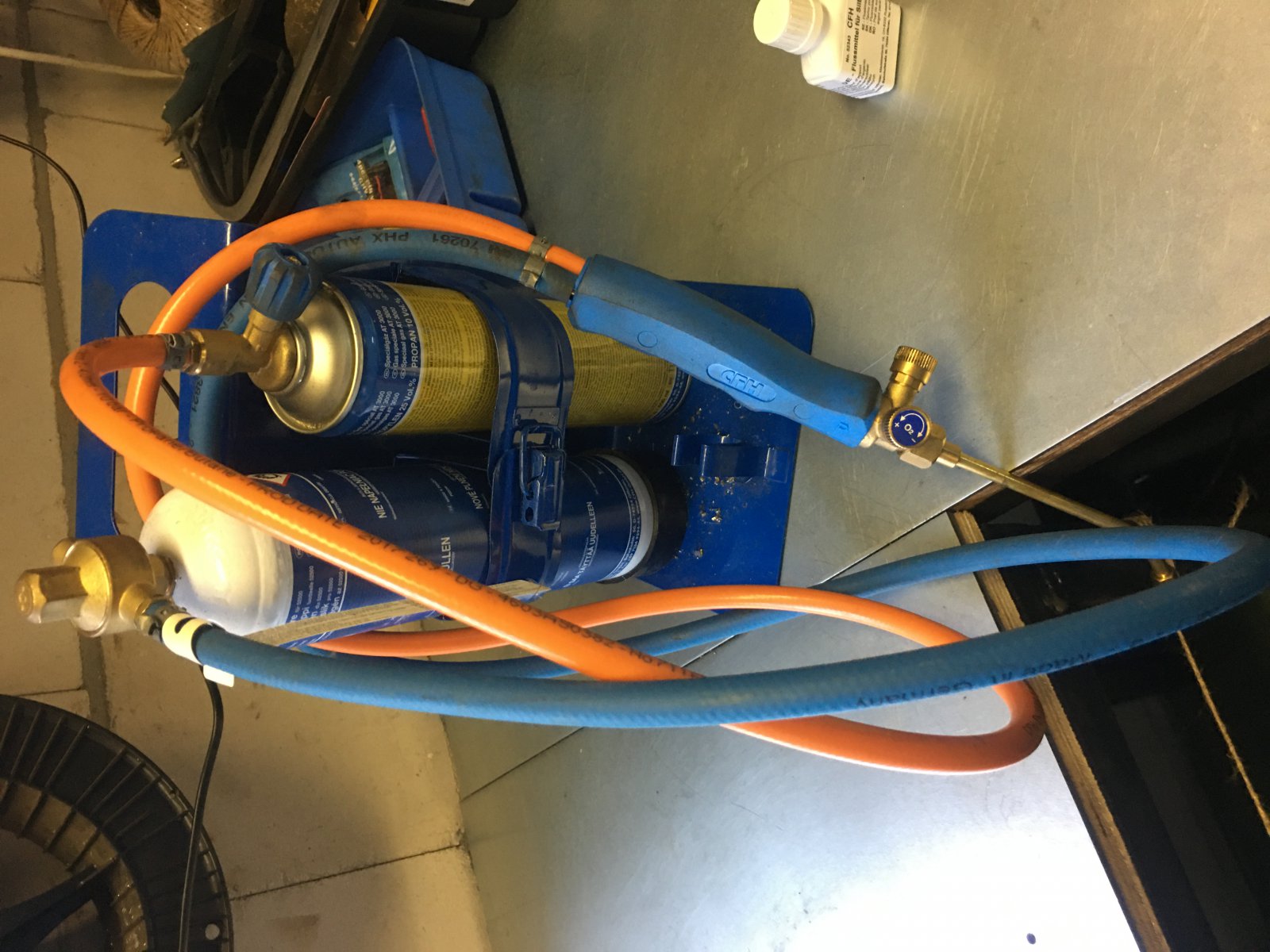

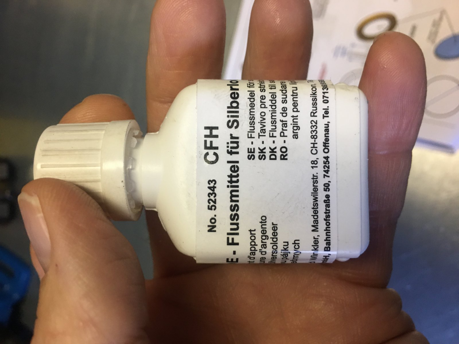

    Even een vraagje over hardsolderen. Voor mijn motortje moet ik binnenkort ook wat gaan solderen. Carburateur, expansievaatje e.d. Allemaal klein spul. Heeft niks te houden want er komt nauwelijks druk op. (beetje vacuum op de carburateur.)

    Ik heb een brandersetje:
    En ik heb ook nog vloeimiddel
    Volgens HBM webpagina:
    Hardsoldeervloeimiddel voor het solderen van koper, messing, rood messing en staal. Bijzonder geschikt voor het solderen met koper- en zilversoldeer van CFH. EN 1045.
    Wat denk je moet dat lukken? Aangezien dit de eerste keer wordt dat ik zelf ga hardsolderen wil ik me het wel zo eenvoudig mogelijk maken met de hoogste kans op succes!

    Hoi Jeroen, ik vermoed dat willum nog wel reageert maar kan je niet een klein testje uitvoeren om te zien hoe jou (verbruiks)materiaal zich gedraagt?
    Gevoel bij formaat werkstuk, formaat brander, wijze van glazig worden flux...
    Dan pas met vertrouwen aan het echte werkstuk beginnen

    Ik heb het even opgezocht CFH 52343 is een passend vloeimiddel bij jou hardsoldeerzilver.
    Het is voor koper, messing, rvs en staal.
    Je kunt deze metalen ook onder elkaar met deze zilver-flux combinatie verbinden.
    Je setje is klein (qua soldeerduur) maar zeer goed te gebruiken.
    Wat Crispijn al schrijft, eerst een eerste proefje maken.
    Ik denk dat het op de cursus niet anders was,
    schoonmaken, flux opzetten, monteren, voorverwarmen met je soldeerbrander,
    en als de flux begint te vloeien (vandaar de naam vloeimiddel) de draad toevoegen en afsmelten in de soldeernaad.

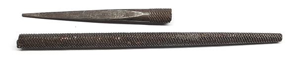

    Gisteren een naaldvijltje gebroken.
    Nu kun je makkelijk een nieuwe kopen, maar ik heb niet voor niets de (zilver) hardsoldeer cursus gevolgd.
    Vijltje heeft een tweede kans gekregen.
    Groet, Ruud.

    Ziet er netjes uit maar is het metaal van de vijl nu niet te zacht geworden door de hitte? Ik kan me herinneren dat ik heel lang geleden dit ook eens heb geprobeerd. Ik had m'n vijl laten vallen op een betonvloer. Helaas brak hij net boven het handvat af en ik had die vijl nog nodig. Een nieuwe halen was toen niet mogelijk, op zondag waren de winkels dicht! Het stukje uit het handvat getrokken, viel best wel tegen. De twee delen op een brok stoeptegen gelegd en met een stevige vlam gesoldeerd met zilver. Het metaal moest behoorlijk heet gestookt worden voordat het soldeer wilde smelten, het was echt rood.
    Alles zat goed aan elkaar maar bij het weer in het handvat steken kreeg ik al het idee dat de vijl boog op het punt van de soldering. Toen ik weer ging vijlen bleek dat te kloppen na een handje vol streken over het werkstuk boog het handvat naar beneden. Het werkstuk is wel goed gekomen maar het duurde erg lang omdat ik zo voorzichtig moest doen. Later die week een nieuwe vijl gekocht die ik nu nog steeds af en toe gebruik. Waar die gesoldeerde vijl is gebleven weet ik niet meer, ik denk dat hij uiteindelijk bij het oud ijzer is gegaan toe ik verhuist ben. ;)

    Geen idee, maar voorlopig zit hij weer mooi aan elkaar.
    Ik hou het in de gaten als ik hem weer ga gebruiken.
    En bij naaldvijltje zet je toch niet teveel kracht (want dan breken ze!!!)

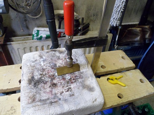

    Kopen?
    Men neme een sergeant klem en klem deze in de workmate.
    Hierna plaats je de vuurvaste steen.
    Gele klemmetje losmaken en het materiaal wordt perfect geklemd.
    Je dacht toch niet, dat ik voor elke te solderen werkstuk gereedschap ging kopen?.
    Indien je aan weerszijden een klem zet, dan kan je ook lange delen fixeren.
    Bedenk wel, dat je absoluut geen extra drukkracht mag toepassen, daar het messing bij soldeertemperatuur zacht wordt, aanleiding tot vervorming.
    Ik heb diverse vervormde delen liggen door een te grote klemkracht.
