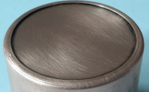

Tankje maken,
Metalen tankjes maken kan op verschillende manieren.
Het doel van het tankje kan ook zeer verschillend zijn.
Tankje voor,
Gas, stoom, water, olie, lucht etc...
De eisen die aan het tankje gesteld kunnen worden,
Drukbestendig, water en gasdicht, zuurbestendig, loogbestendig etc..
De gewenste metalen kunnen zijn RVS, staal, messing, koper, aluminium etc..
Ik kan hier vier manieren laten zien hoe een tankje of potje gemaakt kan worden.
De verbindingen kunnen, gelijmd, (hard)gesoldeerd, gelast, gefelst, omgezet worden.
Foto's w.p. 11-2021
Foto 1 Gebolde ingestoken front, dus heeft overlap, zonder oplegrand. Deze wordt gesoldeerd.
Foto 2 Ingestoken, heeft front als aanslagkant, deze is zilver harsoldeer.
Foto 3 Vlak Ingelegd front op rand. Deze is omgerold/gezet.
Foto 4 Vlak Ingelegd front op rand. Deze wordt met zilver hardgesoldeerd.
Dan is nog de stompe verbinding, maar die is voor modelbouw niet aan te raden.
Foto w.p. 11-2021 Koperen tank/vat.
Deze stompe verbinding is dan wel gelast. Cusi hardsolderen met een lasapparaat.

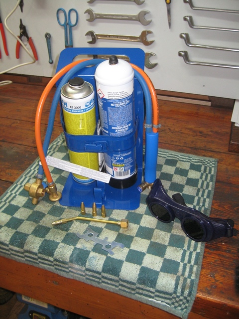

Weer een mooie uitleg Willum.
Helaas voor mij als hobbyist is het te duur om een autogeen lasset aan te schaffen (heb er ook de ruimte niet voor).
Ik heb eens gekeken naar een lassetje met van die weggooi flesjes maar ik begrijp dat die vrij gauw leeg zijn (ik heb er geen las/soldeer ervaring mee).
Ik red mij nu ook met mij Sievert (karwei) gasflesje, maar weet dat autogeen zeer fijn hard soldeert (cursus gehad).
Dit zijn kleine setjes die niet veel plek in beslag nemen.
Deze setjes werken precies zoals die van jou hardsoldeercursus.
Als jij met jou bestaande Sievert brander goed uit de voeten kunt moet je dat zo laten.
Zeker soldeert dat fijn.
Hardsoldeersets gas-zuurstof bestaan er in echt alle maten,
van heel klein tot echt heel groot.
Kleinste zuurstofflesjes zijn 1 liter (waterinhoud) dan 4, 5, 10, 20, 30 en 50 liter.
Zuurstofflessen zijn te koop en te huur.
Bruikbare propaan of menggassen in enorm veel maten en soorten verpakking.
Hardsoldeerbranders/autogeenbranders zij er tweede hands in alle maten en merken te koop.
Zuurstof reduceren zijn al voor enkel tiendjes gebruikt te koop.
Nieuwe reduceers ca. 75 euro.

Ik heb dit setje van HBM en ik heb pas aan mijn tweede gasflessen!
Jeroen, wat is jou las ervaring met dit setje, ik heb er ook al eens naar zitten kijken maar was bang dat het weggegooid geld zou zijn.
Voor zo'n klein setje heb ik de ruimte wel maar was bang dat je gauw door je flesjes heen bent.

Warmte pomp
Het lijkt mij ook dat je er dan sneller warmte inpompt
en dat het solderen dan (nog) fijner gaat.
Door toevoeging van zuurstof
verloopt de verbranding
van het gas en zuurstofmengsel
veel sneller dan met een enkel gasbrander.
Door deze versnelling kun je
snel en plaatselijk iets verhitten tot hardsoldeertemperatuur.
Dit bekort hiermee de soldeertijd en ook de belasting van je werkstukmetaal.
Een vlam propaan-zuurstof heeft een vlamtemperatuur van ca. 2850 graden.
Enkel propaanvlam heeft een vlamtemperatuur van ca. 1800 graden Celsius.
Bij enkel propaan duurt het op hardsoldeertemperatuur brengen langer.
Hier mee heb je een keuze,
wil je langzaam solderen,
wil je snel solderen?
Solderen met enkel propaan is goedkoop
en duurt iets langer dan propaan-zuurstof.
Solderen met propaan-zuurstof is weer iets duurder
maar is daarvoor sneller klaar.
Dit ter overweging.
Ieder wat hij of zij wil en kan.
Veel modelbouwplezier,
Willum

Hoppeta, daar is hij.
Vanmorgen gelijk maar even naar de "aja jippie jippie jee" bouwmarkt een hardsoldeer setje aangeschaft.
Wat opvalt dat is dat het bijgeleverde brilletje k.t is, maar verder ziet het er redelijk uit.
Ik hou jullie op de hoogte van mijn bevindingen van dit "autogeen" lassetje.
Groet,
Ruud.
