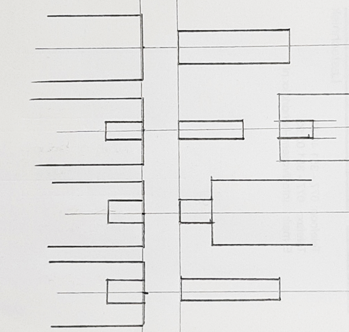

Verbindingen
Zacht en hardsolderen
Plaatverbindingen
T T stomp plaatwerk
Overlap verbinding bij plaatwerk Overlap met verzet bij plaatwerk Overlopend zoals bij lintzaagbanden Stomp
Sok/mof/insteekverbindingen
Ingrijpend
Zoals bij bijvoorbeeld Insteek/mof Uithaal Insteek Mof/mof
een ketel of pot.
Massieve verbindingen
1e stomp 2e met pen 3e pen in gat 4e insteek
Dit zijn enkele soorten (hard)soldeer verbindingen.

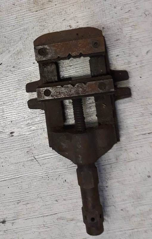

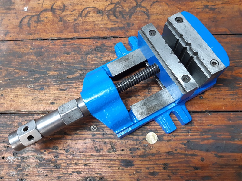

Ik kreeg van de week een oude machineklem die op de nominatie stond om in de schrootbak te verdwijnen.
Gelukkig dacht een kennis aan mij, en bracht hem.
Het was een beste zware lummel, maar nog zeer goed bruikbaar.
Ik heb hem gedemonteerd, schoon gemaakt en een kleurtje gegeven.
Vervolgens hem met een beetje white grease weer in elkaar gezet en afgesteld.
Als je nu voor zo'n klem de portemonnee moet trekken ben je zo weer een paar cent kwijt.
Nu gered van de schrootbak.

Onherkenbaar.
Mooie klem met oplegrand.
Geen goedkoop ding inderdaad.
Dus jij gebruikt ook "white grease"?
Ik heb Comma white grease in een spuitbus en als smeervet in een patroon.
Smeert goed, drukvast, waterbestendig.
White grease uit de spuitbus heb ik veel gebruikt bij het tappen en snijden van schroefdraden.
Door het lange slangetje aan de spuitkap kun je goed en zuinig mikken.

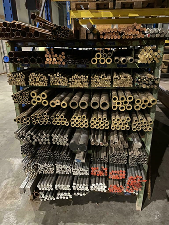

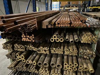

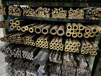

Metalen
Toch maar weer een adres gevonden.
Heinhuis Handel Eibergen
Zo van hun website.

De getoonde prijzen zijn voor vollen lengte
(Op aanvraag Wij verkopen ook per Meter)
De prijzen zijn inclusief BTW
Voor meer informatie kunt u altijd contact met ons opnemen.
Heinhuis Handel
Venneslatweg 12
7151 HD Eibergen
Tel. nr.: +31 (0) 545 - 474009
Geen gehoor? Spreek de voicemail in of mail ons aub
Openingstijden: op afspraak
Dit is duidelijk
Foto's © van Heinhuis Handel

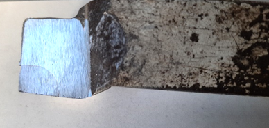

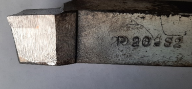

Draaibeitel slijpen
Foto's © w.p. 12-2021 Links, zijkant. Rechts, bovenkant.
Mooi om te zien hoe goed het plaatje widia is ingebed.
De warmte afleiding is hier maximaal door het 100% contact van widia naar metaal.
De hardsoldering is zeer goed gemaakt, ze is helemaal vol.

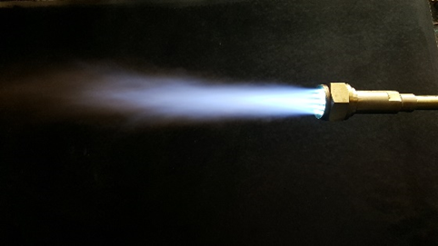

Heetstokers
Heetstook voorstukken zijn gas-zuurstofbranders als wisseldeel voor in een handgreep.
Je hebt een EWO en een Hoekloos/Loosco-Precioso.
Van beide merken zijn heetstookvoorstukken te koop.
Maropa Productcatalogus - Prre | Lastechniek BV
https://www.prrelastechniek.nl › maropa_catalogus
Kies voor een acetyleen-zuurstof. AD
Die kun je ook gebruiken voor propaan-zuurstof. PR
Andersom werkt niet.
Eengats heetstookkop
Vaak begint het heetstoken als bij het normale lasvoorstuk nummer 6.
Deze kopvorm (eengats) gaat bij enkele merken door tot nummer 10.

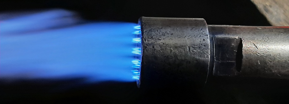

Douchekop heetstookkop
De douchekop heetstoker is een bredere branderkop met perforatie net als een kleine douchekop.
Dan zijn er veel verschillende kopgroten tot wel 3000 liter per uur.

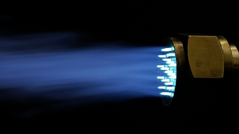

Hark heetstoker/richtbrander
Dit is een voorstuk met drie of meer branderpitten naast elkaar op een verzamelstuk.
Foto's © w.p. 12-2021 NIET TOEGESTAAN DEZE FOTO'S TE KOPIEEREN

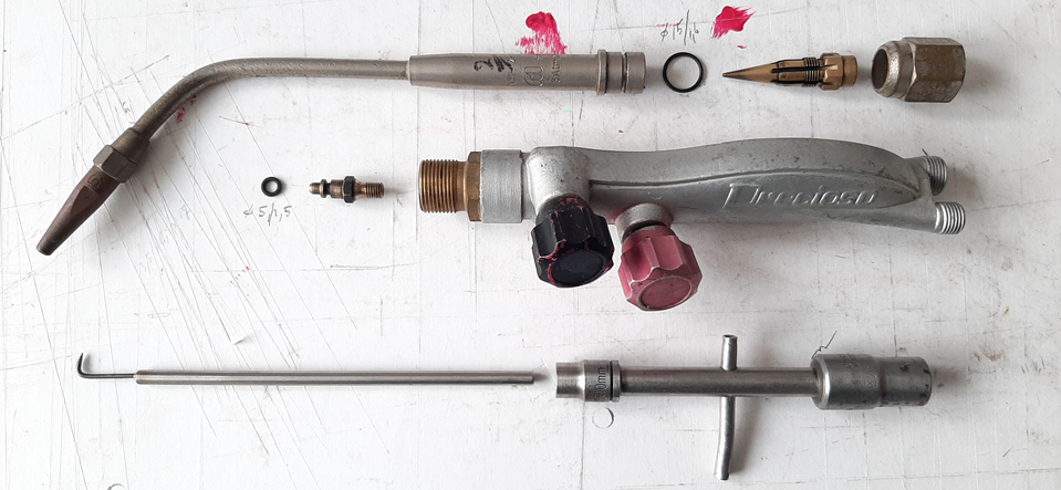

Handgrepen
Dit is een EWO handgreep met lasvoorstuk acetyleen-zuurstof.
Dit is een Hoekloos-Precioso handgreep met lasvoorstuk acetyleen-zuurstof.
Bij beide merken/typen hebben de dichtingen wel te lijden.
Neem je zo iets over van iemand vervang dan alle dichtingen.
Precioso,
Het aansluitstuk in de branderhandgreep draai je met een pijpsleutel los, NBR O-ring 5x1,5mm
Op het lasvoorstuk 15x1,6mm.
Zet je nieuwe O-ringen erop smeer een beetje vaseline op het rubber.
De O-ringmaten komen precies, niet groter of kleiner.
De messing injekteur gaat in de ultrasoon.
De kranen losschroeven, openmaken en ook daar de O-ringen vervangen.
Mooie hardsoldeerbranders.
Maar, De Precioso is de beste van de twee.
Bij gebruik reduceer zuurstof instellen op 2,5 bar druk.
Propaan of acetyleen reduceer op 0,25 bar.
Brander aan maken,
Zuurstofkraan op het handgreep een volle slag open.
Gaskraantje een kleine slag open.
Direct de brander aansteken.
Met het kraantje gas op de handgreep de vlam afregelen.
Veel (hard)soldeerplezier,
Willum
