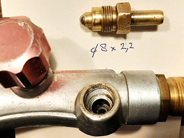

Gesloopt is de zuurstofkraan,
zuurstofkraan en gaskraan hebben een andere afsluiter maar hebben beide de zelfde O-ringen.
De O-ring is (NBR 70) maat is inw. 8mm dikte 2,2mm. In de kranene zit bij ieder een O-ring.
Voor het plaatsen van de O-ring deze eerst zuinig met zuurvrij vaseline in strijken, ook zo de schroefdraden van de kraan.
De kraan is lekvrij,
door het O-ringetje maar ook door de messing knelschroef
die onder in het handgreep
op de aluminium zitting aandrukt/afsluit.
Op de foto is dit te zien.

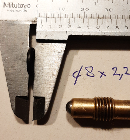

O-ringen
De maat is de asmaat van de kraanspindel, 8mm
en de O-ring groefdiepte is 2,2mm.
Is de O-ring dikker gaat het niet passen, je krijgt het ding er niet in.
Is de O-ring te dun maak je geen gasdichte afsluiting, je hebt een lekkende kraan.

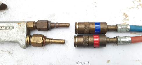

Snelkoppelingen

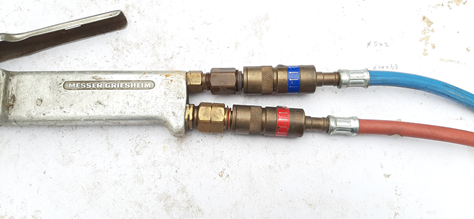

Zet snelkoppelingen op je handgrepen, EWO en HKL?
Kun je beide snel wisselen en gebruiken.
Beide branderhandgrepen hebben de zelfde inlaataansluitingen,
3/8 bsp links gasdraad voor het brandgas, koppeling is dan manneke.
1/4 bsp rechts gasdraad voor zuurstof, koppeling is dan manneke.
Op het uiteinde van je tweelingslang rood/blauw naar je brander toe zitten vrouwtjes.

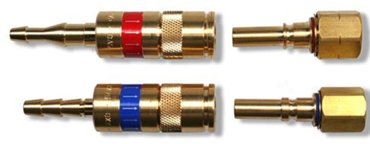

Foto Maropa Ibeda koppeling
Veel modelbouwplezier,
Willum
Nu wil ik niet zeuren, maar aan de gasflessen zitten de vrouwtjes, daar steek je de mannetjes (de pikkies, zitten aan de brander) in....
Zo heb ik het altijd geleerd, die het gas afsluiten zijn de vrouwtjes...
Of begrijp ik je mis? (denk dat ik je wel begrijp, wil het alleen even duidelijk hebben voor de leken aan boord)

Hier de snelkoppelingen/manneke aan een erg lange brander.
Aan de slang het vrouwtje.
In de koppeling die aan de slang geperst zit zitten O-ringen.
Aan de O-ringen mag een vleugje vaseline.
Of met een klein kwastje of het insteekdeel insmeren insteken en ronddraaien/smeren.
Ronddraaien, de snelkoppeling is tevens een draaikoppeling/swivel.

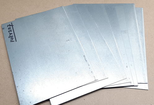

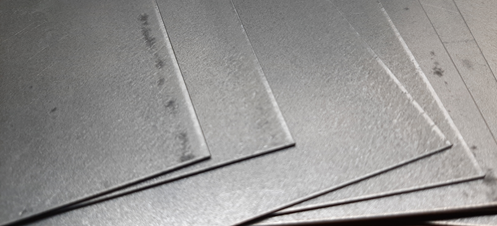

Het zachtsolderen van metalen is geen probleem.
Staalplaat, verzinkte staalplaat, vernikkelde staalplaat, vernikkeld blik, messingplaat, koperplaat, rvs plaat, zinkplaat ..
Benodigheden:
Soldeerwater, soldeertin, vlam of soldeerbout.
Massief metaal is net zo goed te solderen.
Bij massieve metalen moet de warmtebron aangepast worden aan de grotere massa.
Welk metaal in welke vorm dan ook de soldeerdelen goed passend maken.
Fijn schuren, ontvetten met een remmenreiniger of spiritus en droogpoetsen met poetspapier.
Onmiddelijk hierna het soldeerwater er opzetten en kort daarna solderen.
Na het solderen het overtollige soldeerwater wegwassen met een afwas sopje.
Met warm water schoonspoelen en direct drogen om oxidatie te voorkomen.
O ja,
De galvanisch verzinkte of nikkele beschermlaag
hoeft niet eerst weggehaald te worden,
de soldering hecht goed aan deze laag.
Foto's © w.p. 1-2022 1mm verzinkte staalplaat.

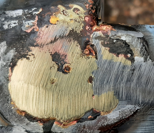

Het ontzinken van messing hardsoldeerdraad tijdens het hardsolderen.
Foto © w.p. 1-2022
Foto,
het geel is aan het staal aangevloeid messingsoldeer,
het rode is ontzinkt messing dus bijna alleen nog koper,
de zwarte randen zijn fluxresten.
Messing hardsoldeerdraad kan zijn:
Koper 60% met Zink 40%
Koper 59% met Zink 40% met selicium 1%
Tijdens een goede soldeer temperatuur beheersing blijft de soldering mooi goudgeel.
Daar waar de vlam te heet is geweest of te lang heeft is blijven hangen zal het zink verbranden.
Het zinkt verdampt letterlijk en figuurlijk door de te hoge temperatuur.
Hier op de foto aan de randen van de hardsoldering goed te zien.
Of de soldering niet meer sterk genoeg is?
De ontzinkte soldeerdelen bestaan nu alleen nog maar uit bijna puur koper.
Koper is beresterk.
Voor deze staal hardsoldering met messing maak ik mij geen zorgen.
Tijdens het verdampen van het zink
zal het koper dat overblijft
zich zo goed als naadloos sluiten in haar porieen
in de hitte van de hardsoldeervlam.

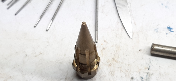

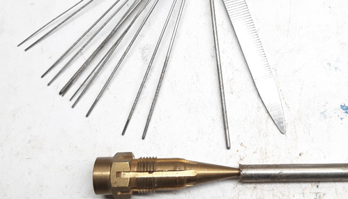

Het kleine messingspul heb ik vaak in een schoon jampotje met fris thinner.
Dekseltje erop en een dag laten staan. Let op! Thinner mag nooit niet in de ultrasoon.
(Thinner lost vuil en roet op.)
Dan haal je de injekteurs uit de thinner en spuit zoals op de foto de injekteur met perslucht schoon.
Controleer op het oog of de boring ook mooi open is.
Met ragers doorpoetsen zal niet gaan, meestal is de boring te klein.
