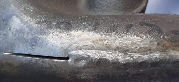

Foto's w.p. 4-2022

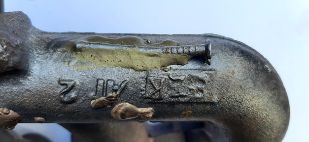

Foto links, messing hardsoldering.
Foto links is de grote scheur gevuld met een spijker/draadnagel.
Foto rechts, FENI elektrodenlas. De scheur is gewoon volgelast.
Lassen ruim over het gedachte scheur begin.
Het probleem is het verschil tussen het koude werkstuk en de hete lasnaad.
Dit geeft (koude) krimpscheuren.
Gietijzer en gietstaal kan meestal op deze manier gerepareerd worden.
Gietstaal kan met ander las toevoegmetaal gelast worden.
