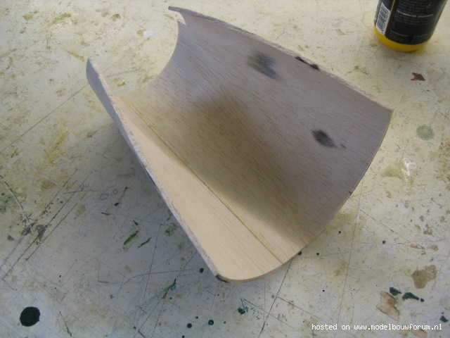

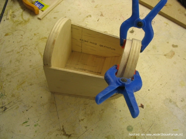

Kap en fairings.
De motorkap deze keer maar van hout gemaakt. Het linkse schotje is een vorm mal en wordt later niet gebruikt.
De beproefde buigmethode om een mal heen.
Het resultaat na droging.
Het eind resultaat, gewicht, 43 gram.

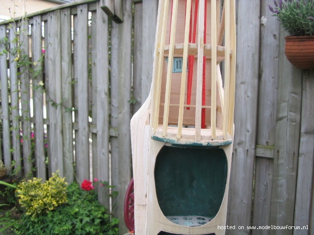

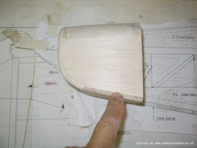

De romp was klaar geweest als ik op het laatse moment niet had bedacht dat fairings oftewel stroomlijnkappen ook wel mooi zou staan.
De stroomlijn kappen krijgen de vorm al. De latjes op de rug waren oorspronkelijk van 4x4 mm Balsa. Dit was echt zeer zwak. Ik heb ze vervangen door 4x4 mm grenen "balken".
Nog wat Balsa erbij lijmen en nog een schuurronde en dan kan het folieen echt beginnen.

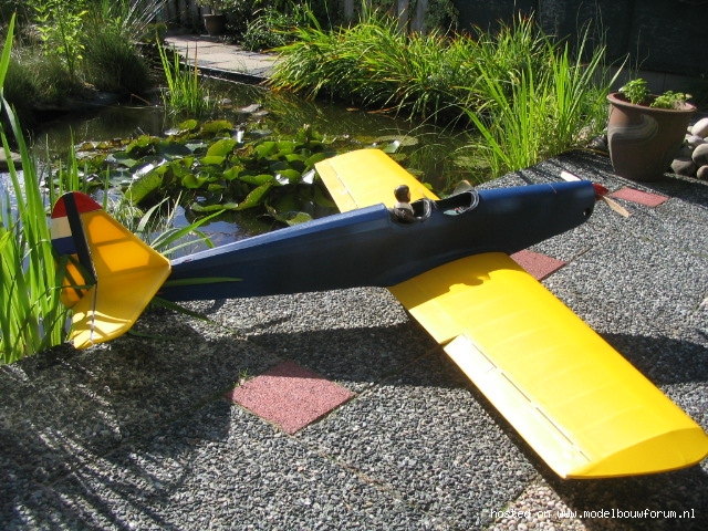

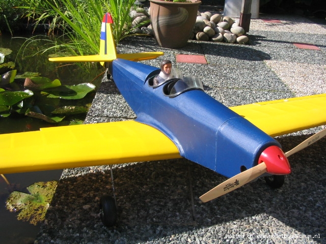

HB-1 bijna klaar.
Na wat noeste arbeid is mijn HB-1 (tweede versie) zover dat hij het daglicht heeft mogen aanschouwen. Tussen de buien door een paar foto's gemaakt.
De pull-pull besturing is weer ingebouwd. Nu de motor nog, dan proefdraaien en volgende week ergens de maiden!!
De fairings (stroomlijn kappen) zijn best goed gelukt en staan goed op dit type vliegtuig.
Deze kleurstelling zal best goed te zien zijn in de lucht. De onderkant is helemaal geel.

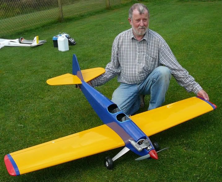

Die van mijn vader hebben we afgelopen weekend ingevlogen.
De 7.5cc Os sleurt hem mooi omhoog. Wel wat minder snel als de 12cc Irvine de oude.
Minimale trim nodig. Voor een eerste bouwproject is ie erg geslaagt vind ik. Nu nog wat stickers van Plotterwelt en dan is ie af.
Deze weegt nu ongeveer 2900 gram droog. Tegen 4100 voor de oude. Er mag misschien nog een paar gram lood in de neus, maar door de stevige wind zaterdag durfde ik dat nog niet met zekerheid te zeggen. Maar met het invliegen had ik lichtelijk het gevoel dat ie wat staartlastig is. Maar mijn pa heeft er ook al weer mee aan de kabel gevlogen.

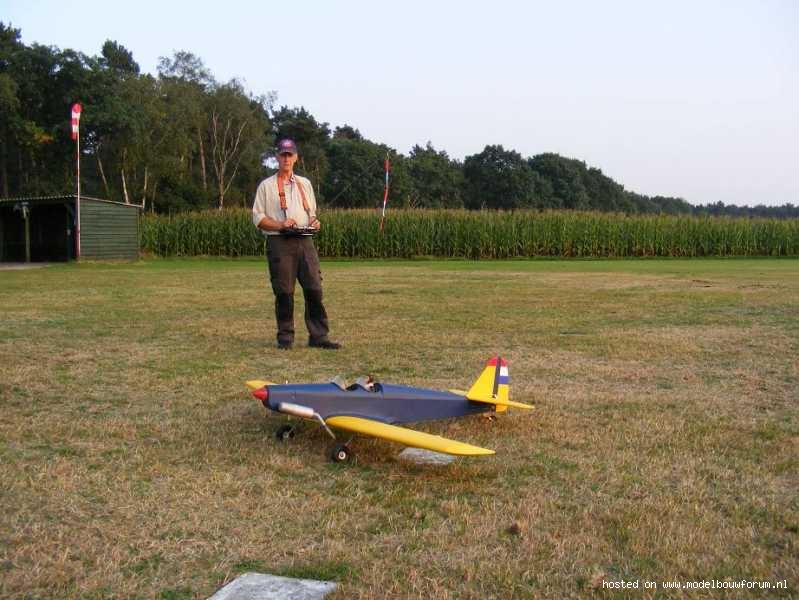

HB-1 versie 2 maiden!!!
Afgelopen vrijdag de eerste poging tot een maiden gedaan. Eerst wat taxi proeven gedaan en wat aanloopjes
Door een landingsgestel wat toch niet stabiel genoeg in een aanpassing was heb ik 4 meter op 20 cm hoogte gevlogen. Dat stelde niet veel voor dus.
Vanavond werdt het weer ineens erg rustig, dus snel naar het veld en....... jawel hoor een maiden uit het boekje. Prachtig stabiel omhoog en slechts twee tandjes hoogte roer en een tandje richting bij hoeven te trimmen.
In de commotie vergeten om foto's te maken.
Deze foto is nog van vrijdagavond
