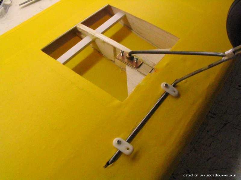

Aanpassing landingsgestel
Heel houden ja.
Bedankt, de optie is om er lang mee te kunnen vliegen.
Omdat het landingsgestel van 4 mm verenstaal toch te instabiel is voor deze kist heb ik een aanpassing gedaan. Hopelijk is dit een betere oplossing.
Wel heb ik de folie moeten insnijden, maar een net velletje erover heen strijken en op 100 meter afstand zie je er niets van.:D
Onder het koperen plaatje met de wielstelring zit een multiplex blokje tegen de versterkte rib aangelijmd, Op de foto is dat niet goed zichtbaar.
