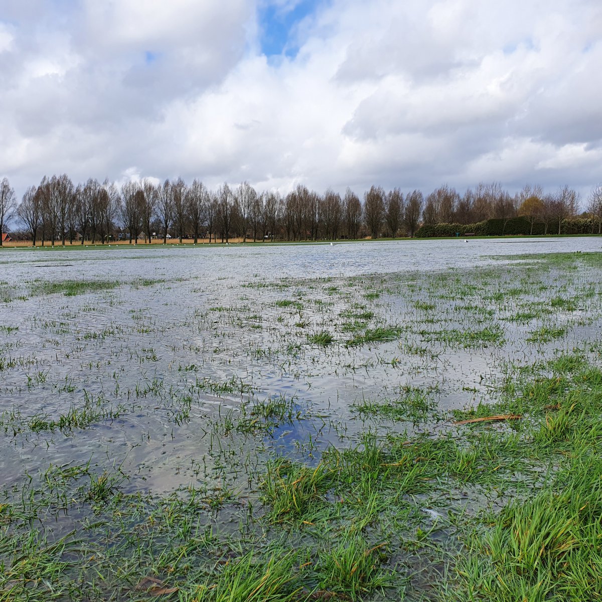

Zal geen maiden op HIA gaan worden denk ik tenzij je er floaters onder hebt zitten...veld is weer eens getransformeerd in een vijver :(

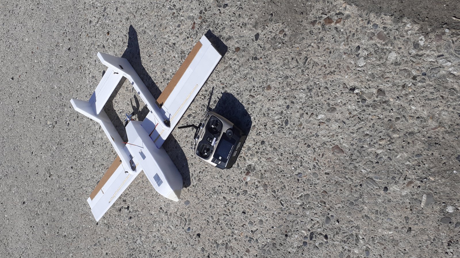

Er zullen vast nog wel mensen vliegen momenteel, het weer is er wel naar. De bandit wilde niet en heb ik volledig de grond in geboord daar hij geen up elevon wilde geven. Bij die crash had ik echt een zak nodig voor alle stukjes...
Maar deze koos gisteren wel het luchtruim. Had weer een blij gezicht toen ik thuis kwam. 2 keer gevlogen, 2 keer heel

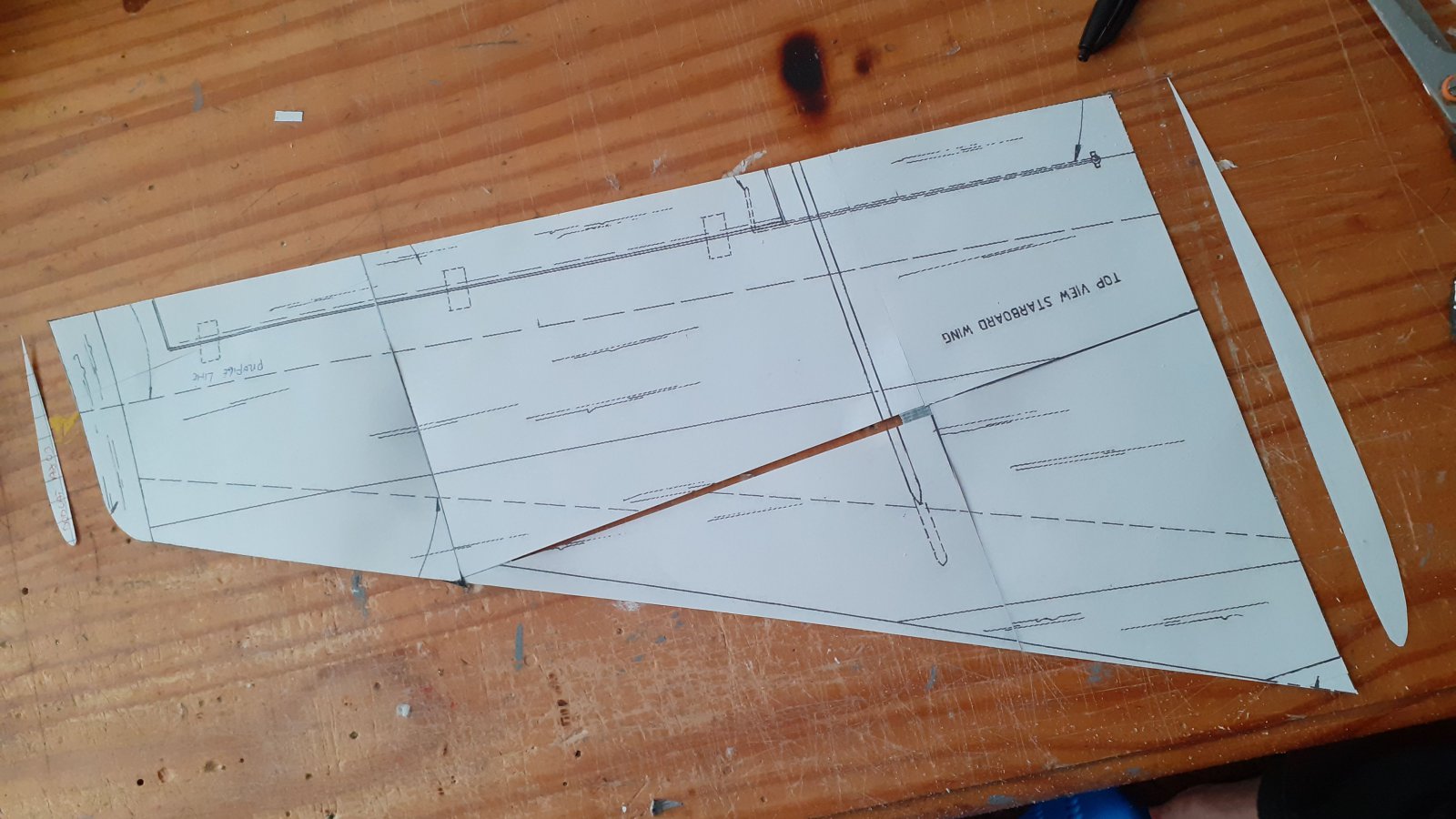

Ben bezig met nieuwe bobcat, kreeg tekeningen van iemand hier op het forum. Straks plaatje dun aluminium halen voor sjablonen en dan met hot wire (1e keer) proberen vleugel te snijden. Als dat lukt kan ik meer bobcat maken, tis toch een favoriet haha
Echt wel leuk, ik heb gps op mijn quad gezet, wilde meer data en mogelijk rth. Vandaag eens.testen. tis erg mooi weer om te vliegen. Lekker 3 dagen vrij.

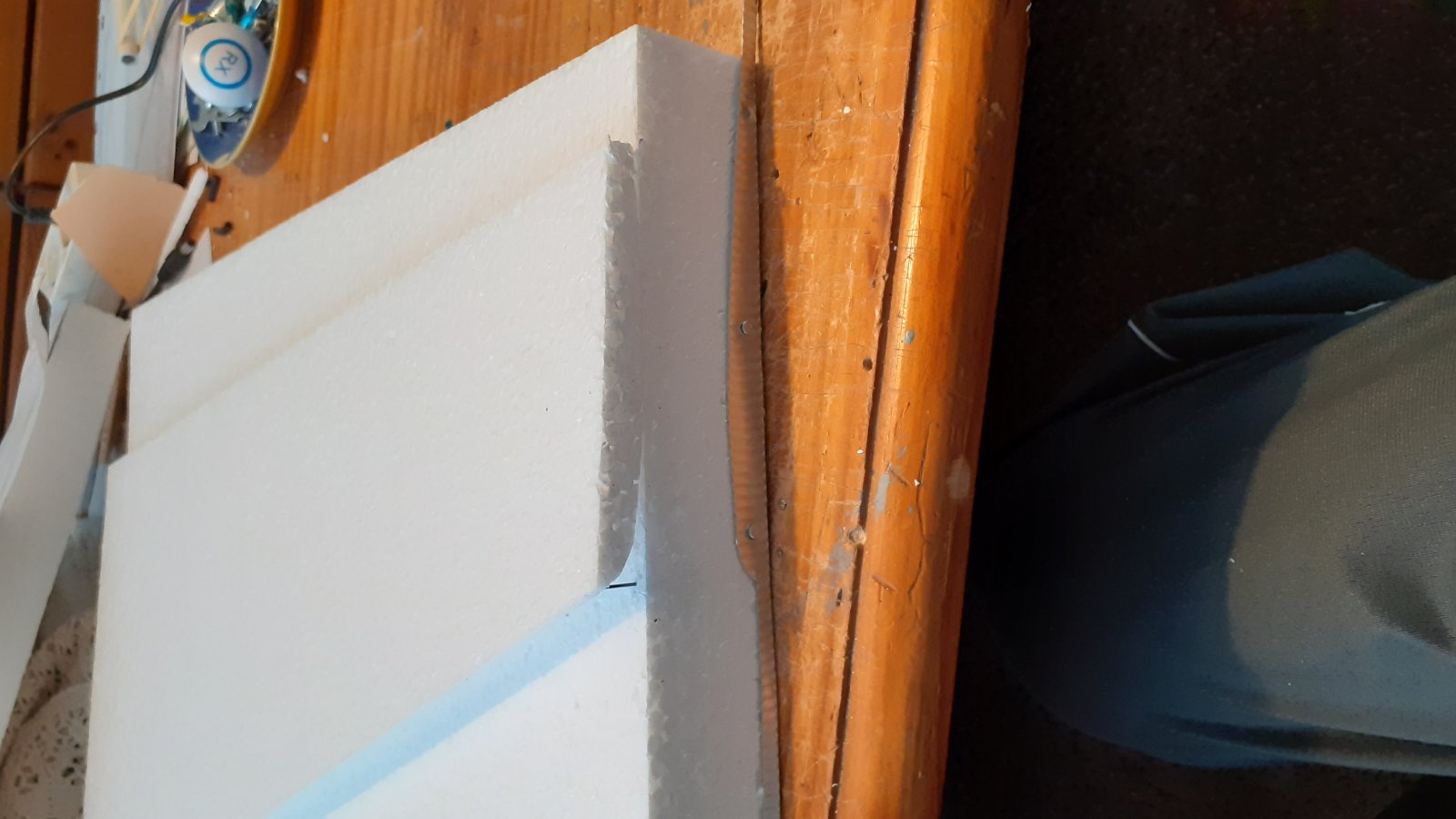

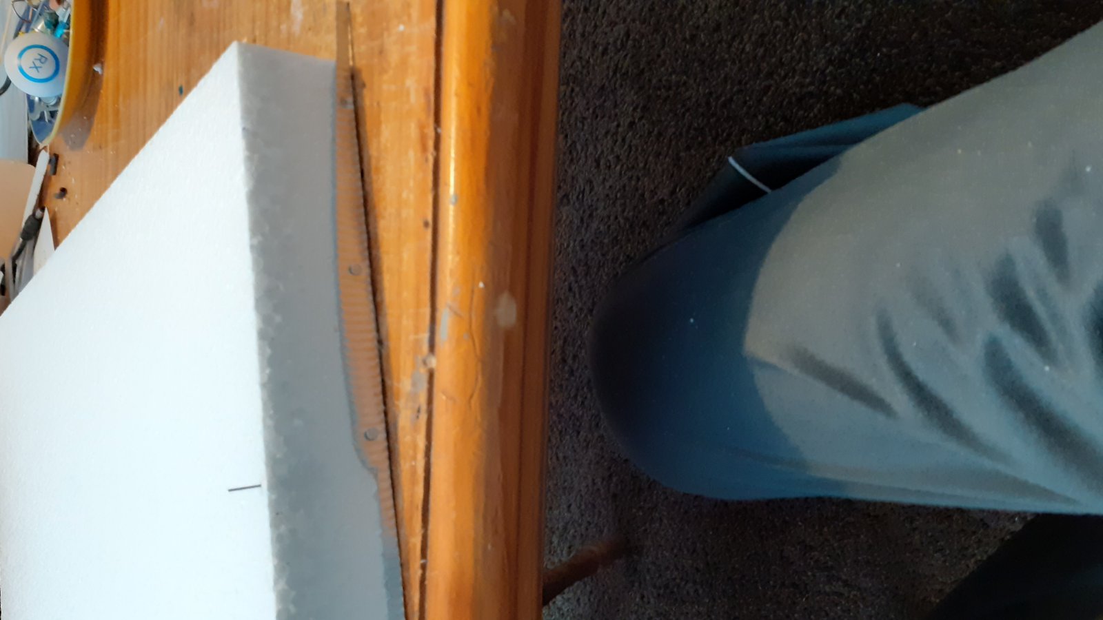

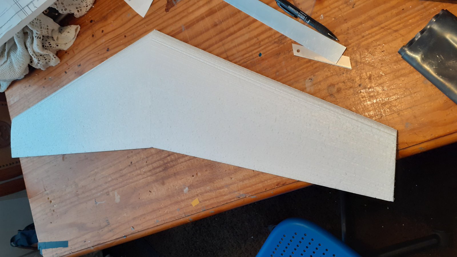

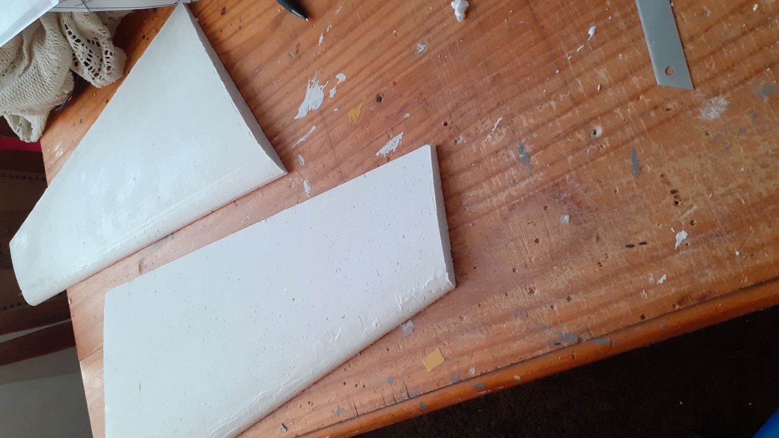

Heb van de week eindelijk mijn regelbare transformator binnen met 0.2mm dik gloeidraad. Een boog gemaakt en na wat pogingen 2 identieke vleugels kunnen snijden in spiegelbeeld.

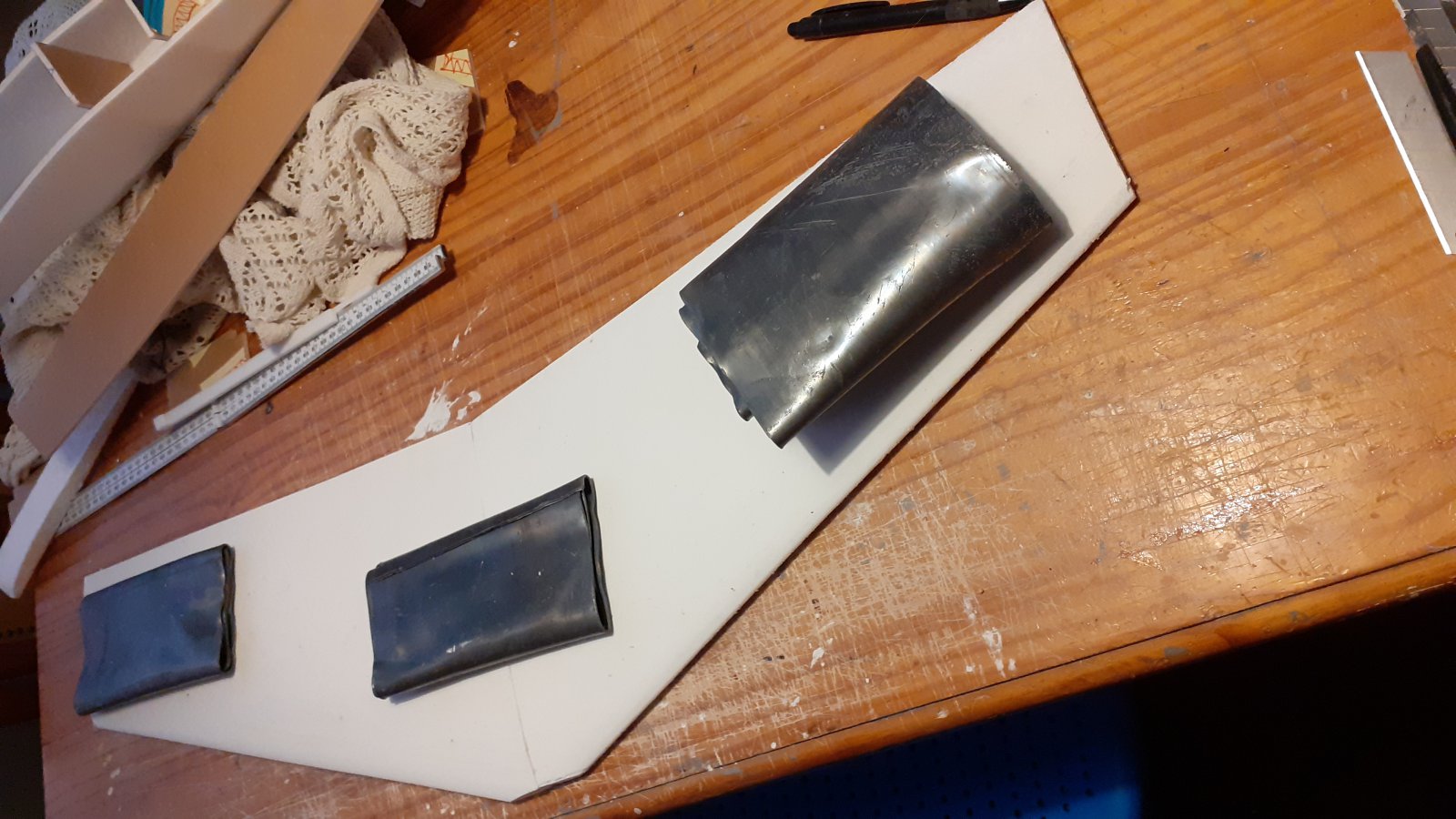

Heb ze licht geplamuurd en ben nu bezig met versteviging spar in te lijmen....
Tot zover ook gedeelte romp gemaakt... de vleugel gaat straks in glasvezel. Die wil ik hard hebben als een plank.

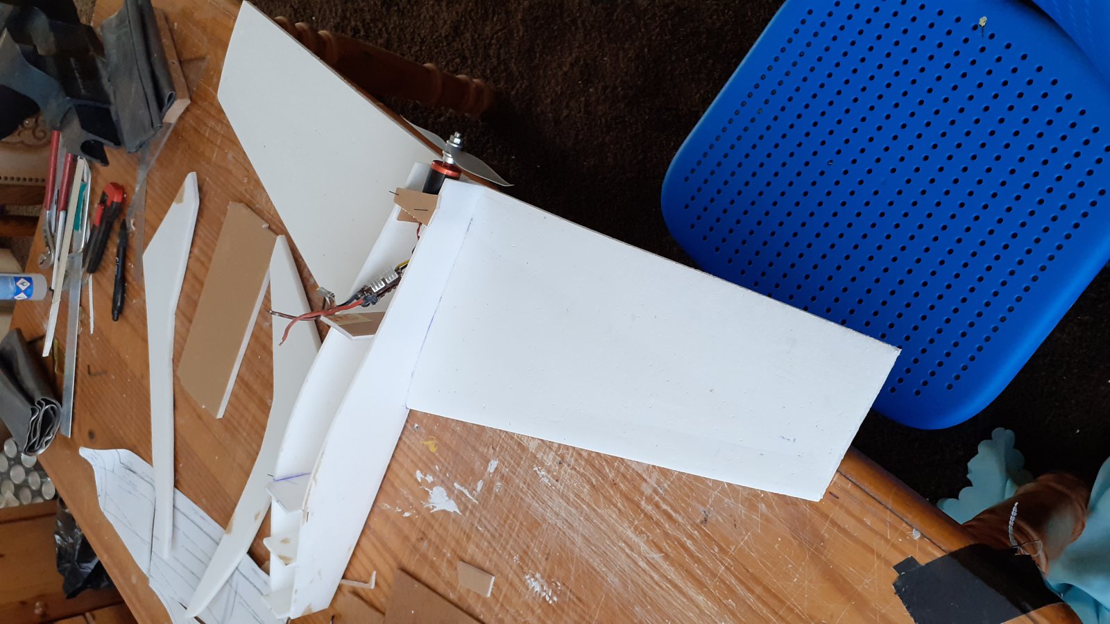

Het vorderd, vliegse straks allemaal.

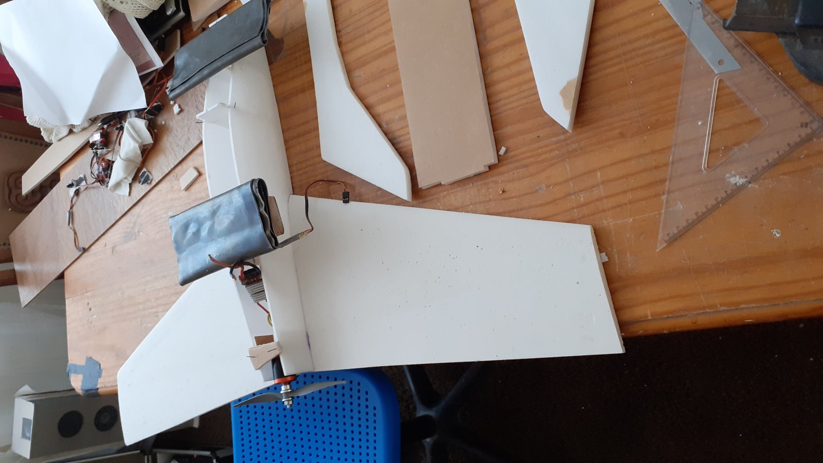

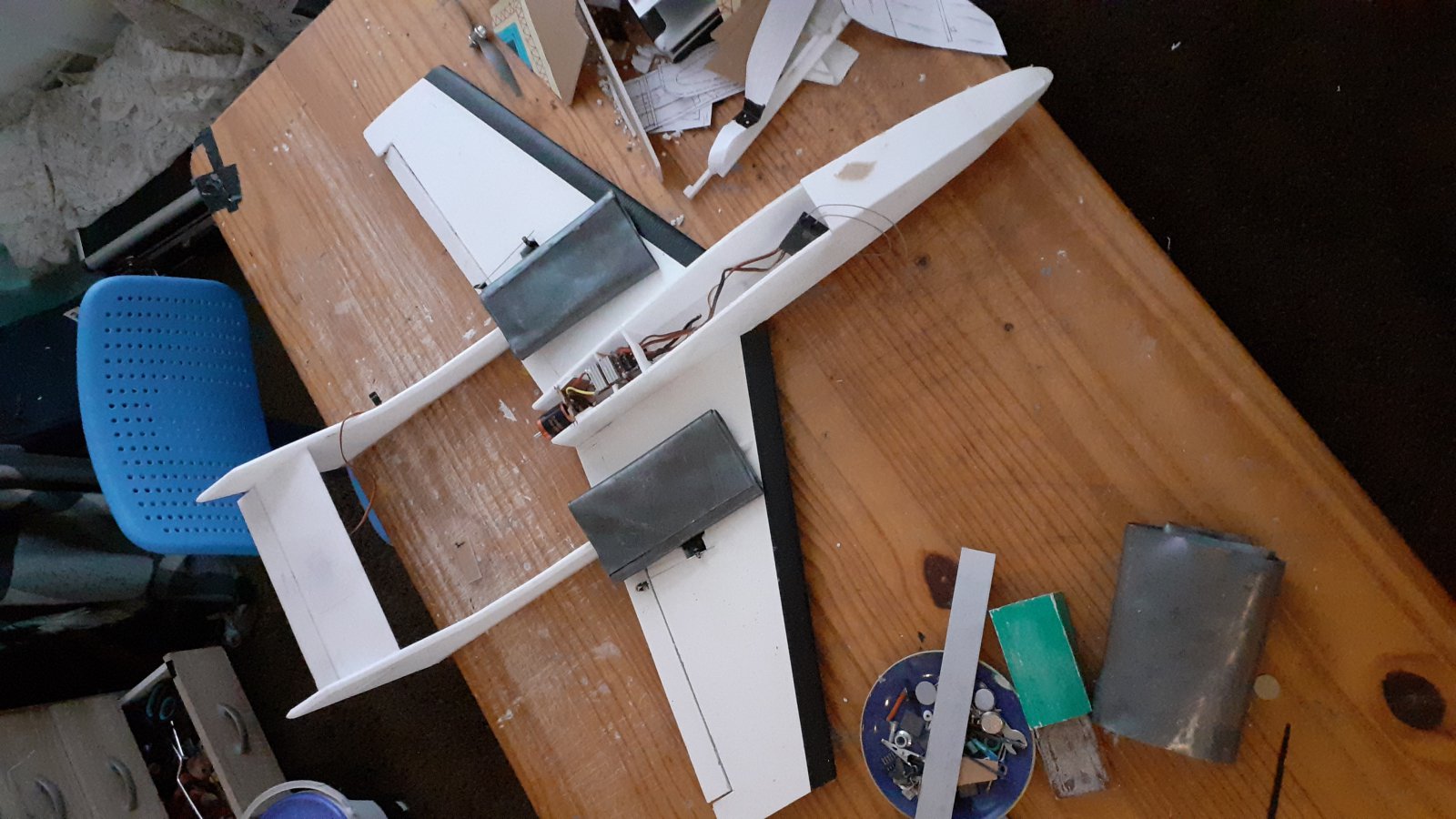

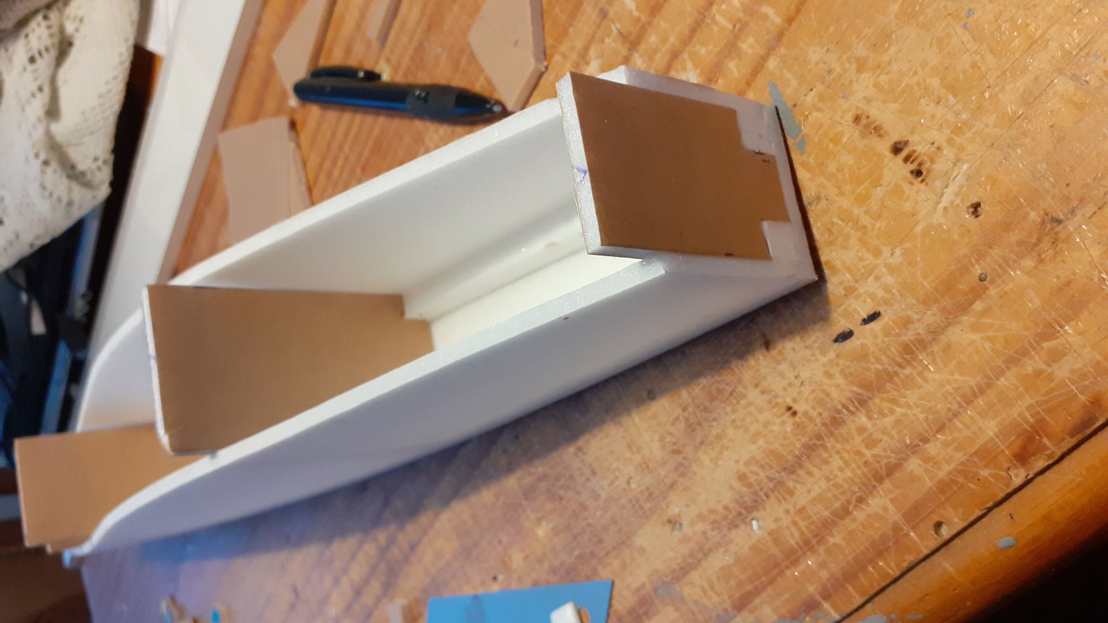

Misschien wel maiden, Servos zitten erin, links ook. Moet de battery tray nog maken, maar dat ligt aan het cg. Net het achter gedeelte aan de vleugel gelijmt, die moet nachtje drogen.
