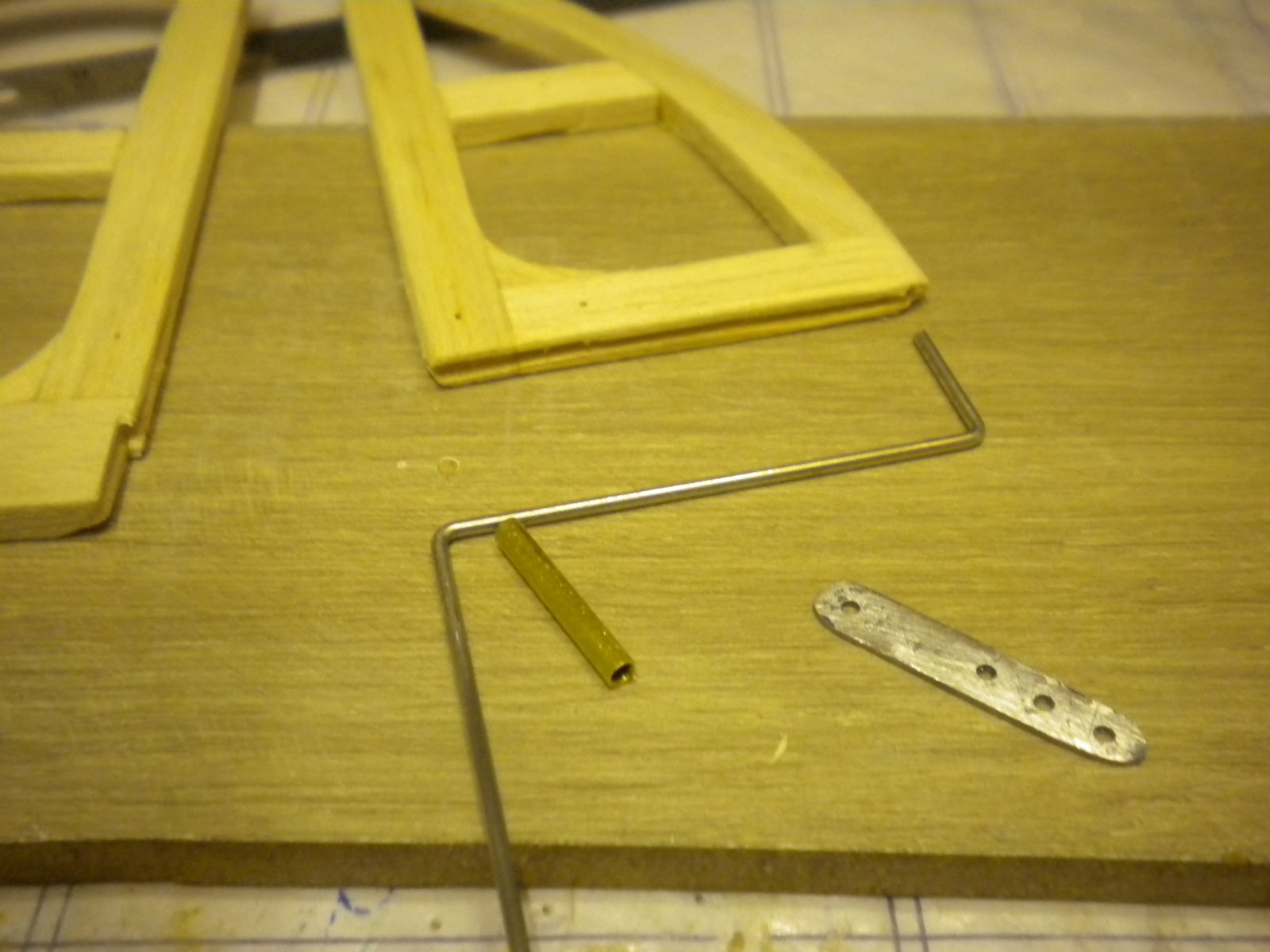

Bezig met het hoogteroer , U-verbinding gemaakt in pianodraad , heveltje maken en eraan solderen met 3,8%zilver/0,7%koper soldeer , vastlijmen met epoxy en versterken met glasdoek

Bediening richtingroer , stukken klaar
Gesoldeerd
Eens "droog" passen om achteraf verassingen te voorkomen :rolleyes:
Gelijmd met epoxy en versterkt met glasdoek
