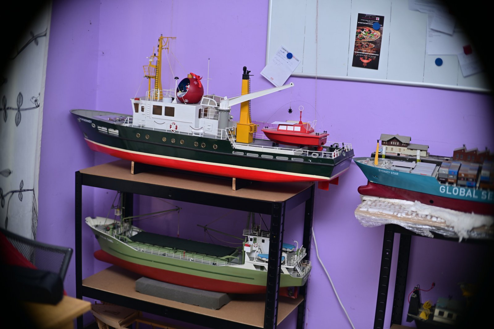

Herstel en afbouw van mijn 25 jaar oude Robbe Norderney
Hier een betere foto van de Nordeney
