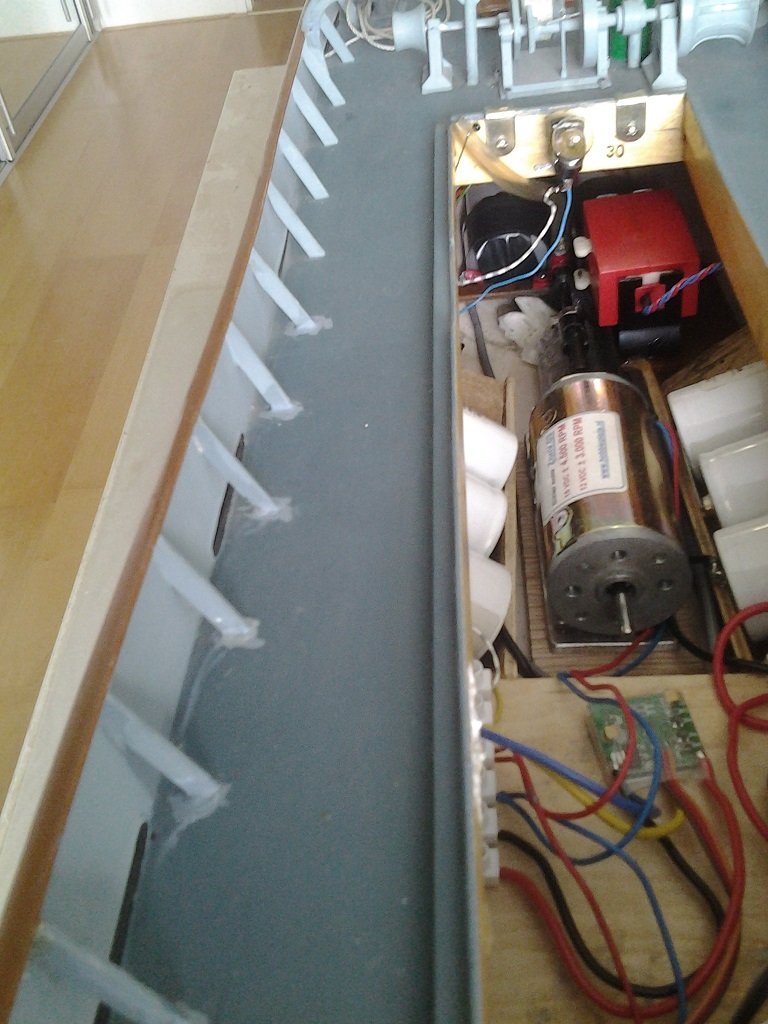

Ja, Er kan nog wel een beetje ballast bij Ronald. Van origine hoorden er 2 x 6 Volt 3 Ah accu's in. Aan weerszijden van de motor een paar passende bakjes. Bij mij liggen daar nu 2 x 3 4Ah Nicad cellen. Achter de servo liggen aan weerszijde van de schroefas 2 x 3 4Ah Nimh cellen. Heb nog wel eens zitten denken om een andere spanningsbron in te bouwen, maar door de Bühler motor zit ik aan 12 Volt vast. En die paar jaar dat ik er nog mee vaar zal dit koppel het wel volhouden. Het lampje tegen het achterschot van de dekdoorvoer zit in het laadcircuit. Onder het ruimluik heb ik een vrouwelijke luidsprekerplug en een aan/uit schakelaar gebouwd. Aan de plus van de plug een diode en dan gaat de laaddraad verder naar de 12 Volt 10 Watt lamp. Vandaar naar de plus van de accu. De min van de accu is verbonden met de min van de laadplug. Door 24 Volt op de plug te zetten kan ik ongeveer met 1 Amp. laden. Bij 19 Volt loopt er ongeveer 0,5 Amp. stroom. Het slangetje dat je ziet was van de oude oliesmering op de schroefas. Die is in 2010 vervallen en ben ik met uierzalf gaan smeren. Verder is het een probleemloze boot. Om mee te slepen wel een beetje rank, maar dat waren de echte boten ook. Met hun direct omkeerbare Deutz 545 motoren kwam er muziek uit de uitlaat. Gr. Klaas.
