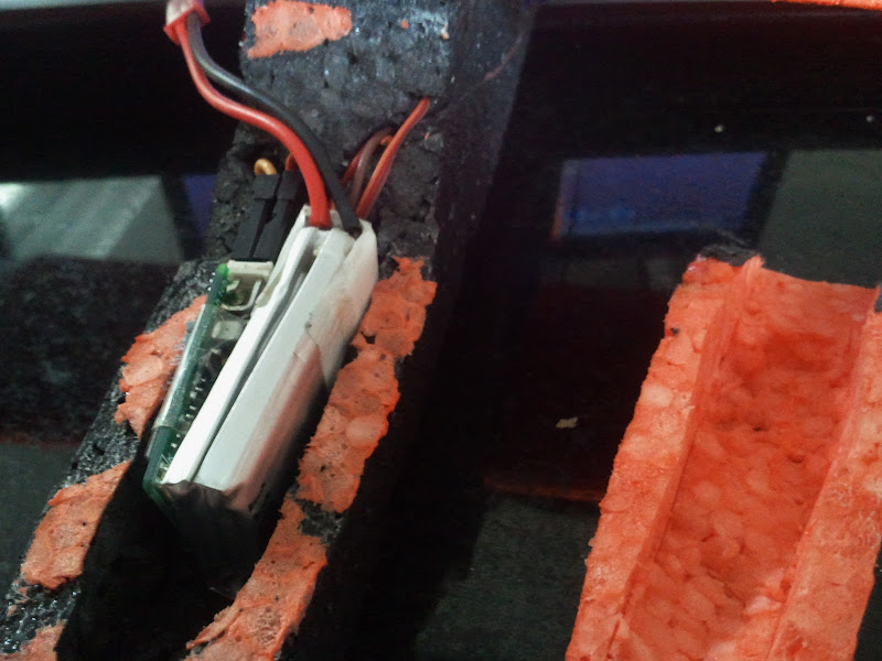

Jaja dan toch ook maar eens een felix omgebouwd...
Beetje eraan begonnen omdat ik geen zin had in andere klusjes en dit leek me snel klaar :P
Het was inderdaad ook snel klaar want de totale bouwtijd was +- 4 Uurtjes !
Omdat ik uit het verleden nog weet dat de gws propjes op de neus gemonteerd redelijk snel kapot gaan ben ik maar gegaan voor een bokje op de vleugels :)
Zie hier de foto`s :
posts
Vandaag al een paar vluchtjes gemaakt met een 2S180 mah accu`tje en ik vlieg daar +-15 min mee.
Gewicht is 52 Gram en het vliegt echt geweldig :)
Nooit gedacht dat een felix zo stabiel en goed bestuurbaar zou zijn !
