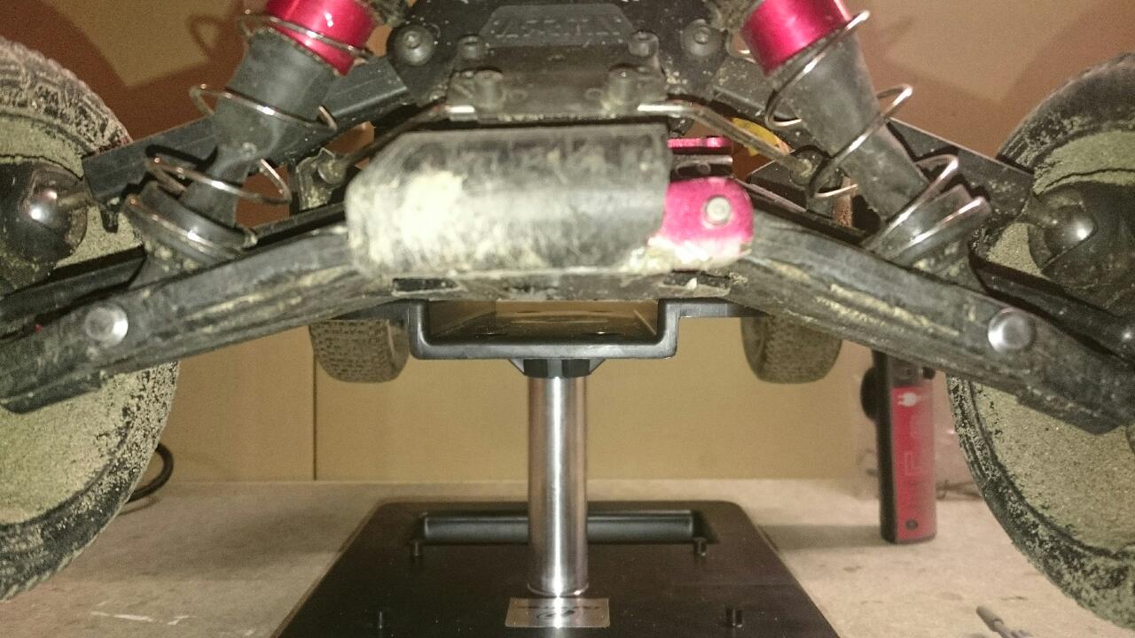

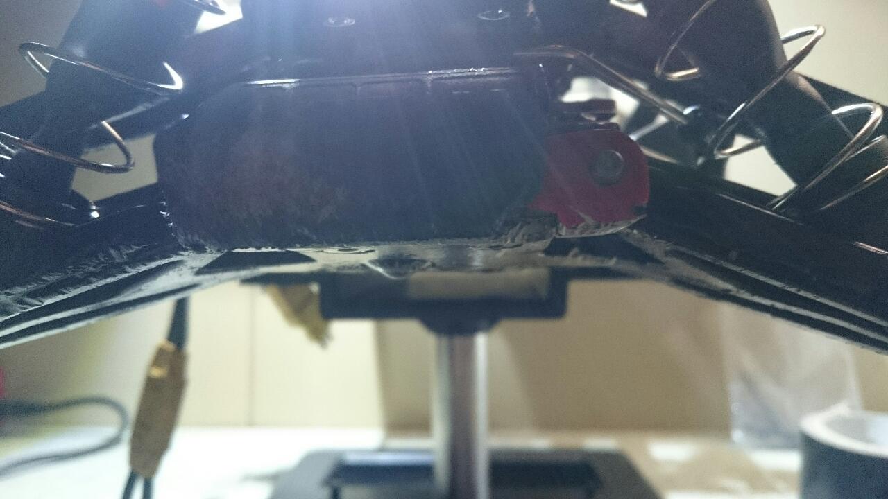

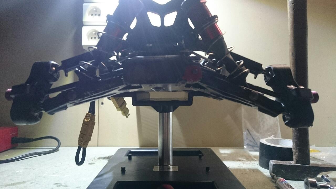

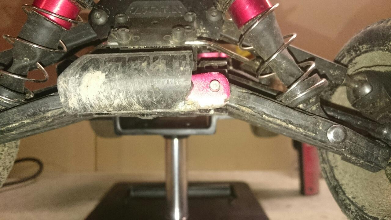

Hieronder foto,s van hoe hij nu is. Hij is al terug hersteld...

Die zal helemaal niet meer te herstellen zijn.
Daarstraks hem terug gaan testen daar,en inderdaad toch maar even alles gecheckt,en nog een ijzeren staaf gespot ook...
Ik vrees dat ik toch voor een nieuw chassis staan,heb het wat terug geplooid,maar staat ook een beetje naar rechts en dat krijg ik er niet meer uit. Ongeveer een 2mm,dus alle onderdelen gingen er niet meer moeiteloos op.
Bovenaan heb ik tussen een arm een schim zelfs moeten van tussen laten.
Als het het weer slecht word dat je niet meer kan rijden,ga ik proberen om het er uit te krijgen,lukt het niet dan word het een nieuw chassis.

U kan hem nog proberen in de bankschroef recht te drukken als eer geen kick up op het chassis zit, maar een zwakke plek blijft het.
