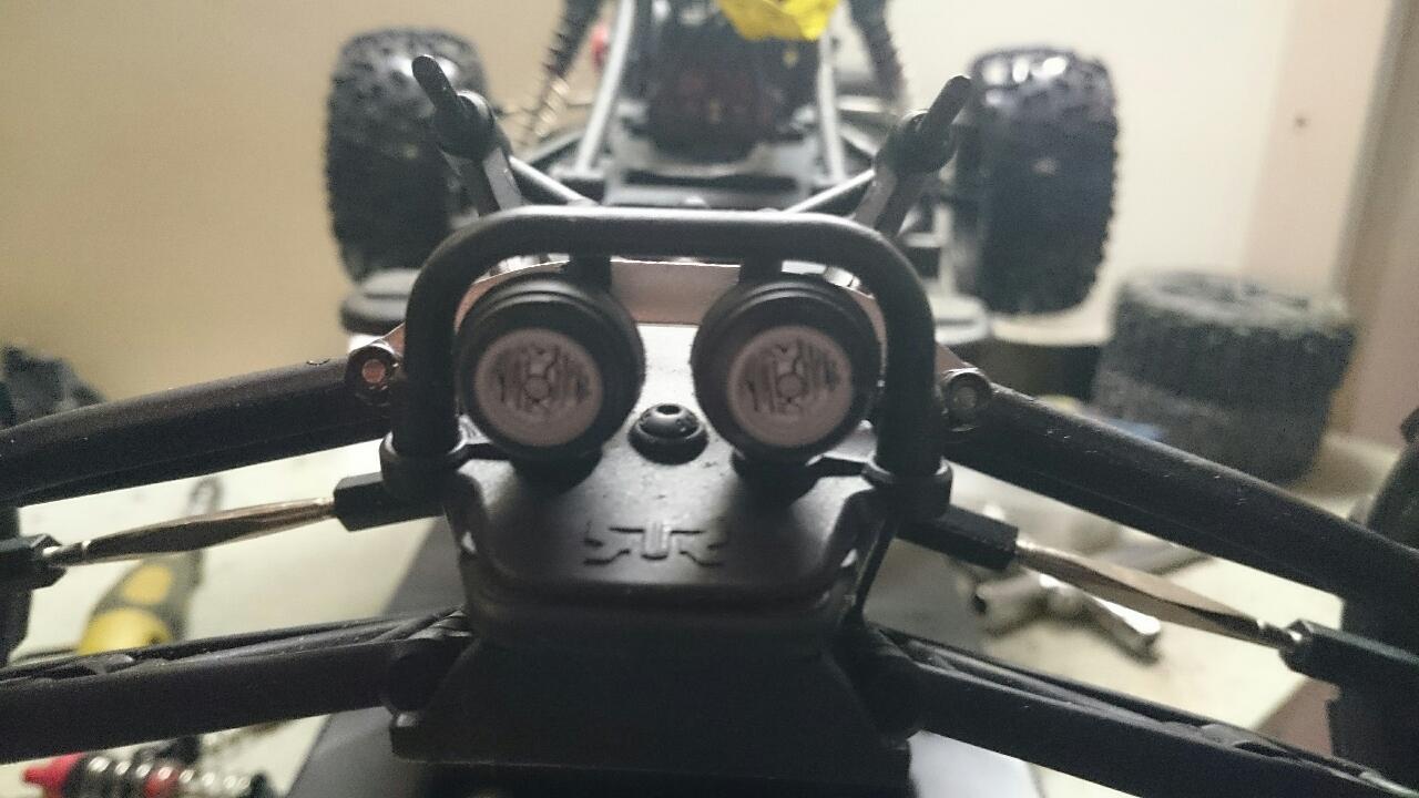

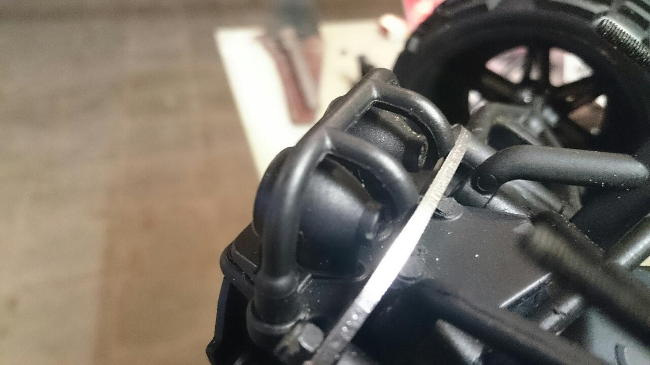

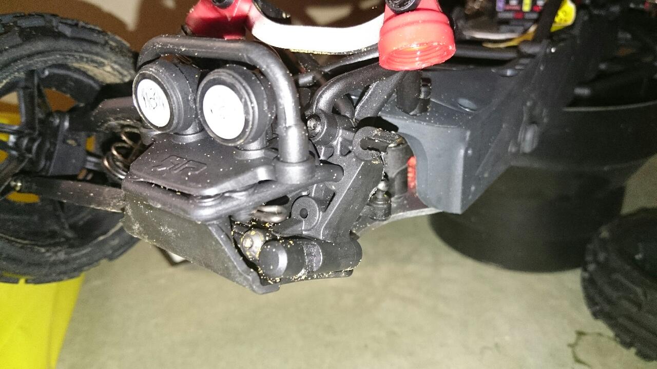

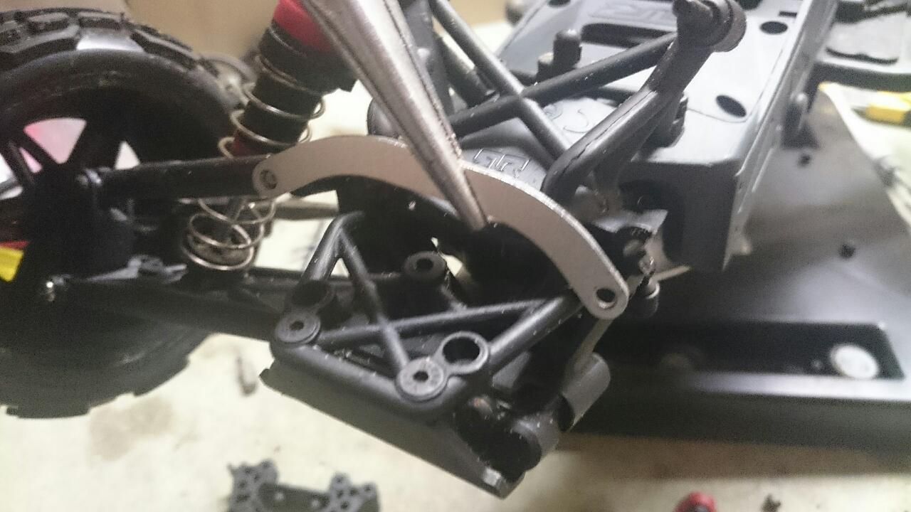

Wil hier even men idee delen dat ik heb om eventueel het voorste mount te verstevigen.
Zoals je op de foto kan zien,is dat waar het mount altijd breekt.
Zo kreeg ik het idee om eventueel de 2 kanten met mekaar te verbinden zodat,als de ene kant een trek krijgt,dat de andere kant het mee opvangt,en omgekeerd natuurlijk. Maar uiteraard kan het ook zijn,dat de 2 kanten gewoon breken.
Nu wil het juist lukken dat de beugel die om aan de schokdempers zit,dat die gaten juist overeenkomen met de gaten van het mount waar de bovenste vork(weet anders niet hoe dat het noemt) aan vastzit.
Wat denken jullie hiervan? Of zou het gewoon nutteloos zijn?

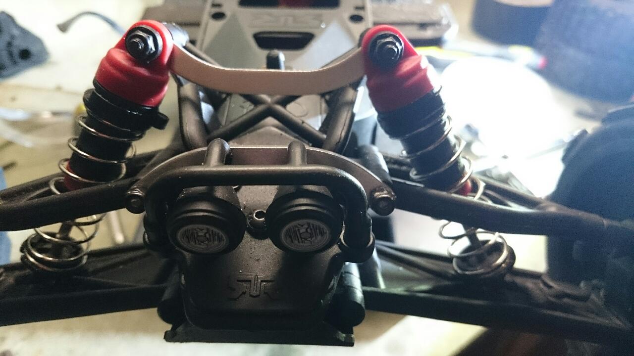

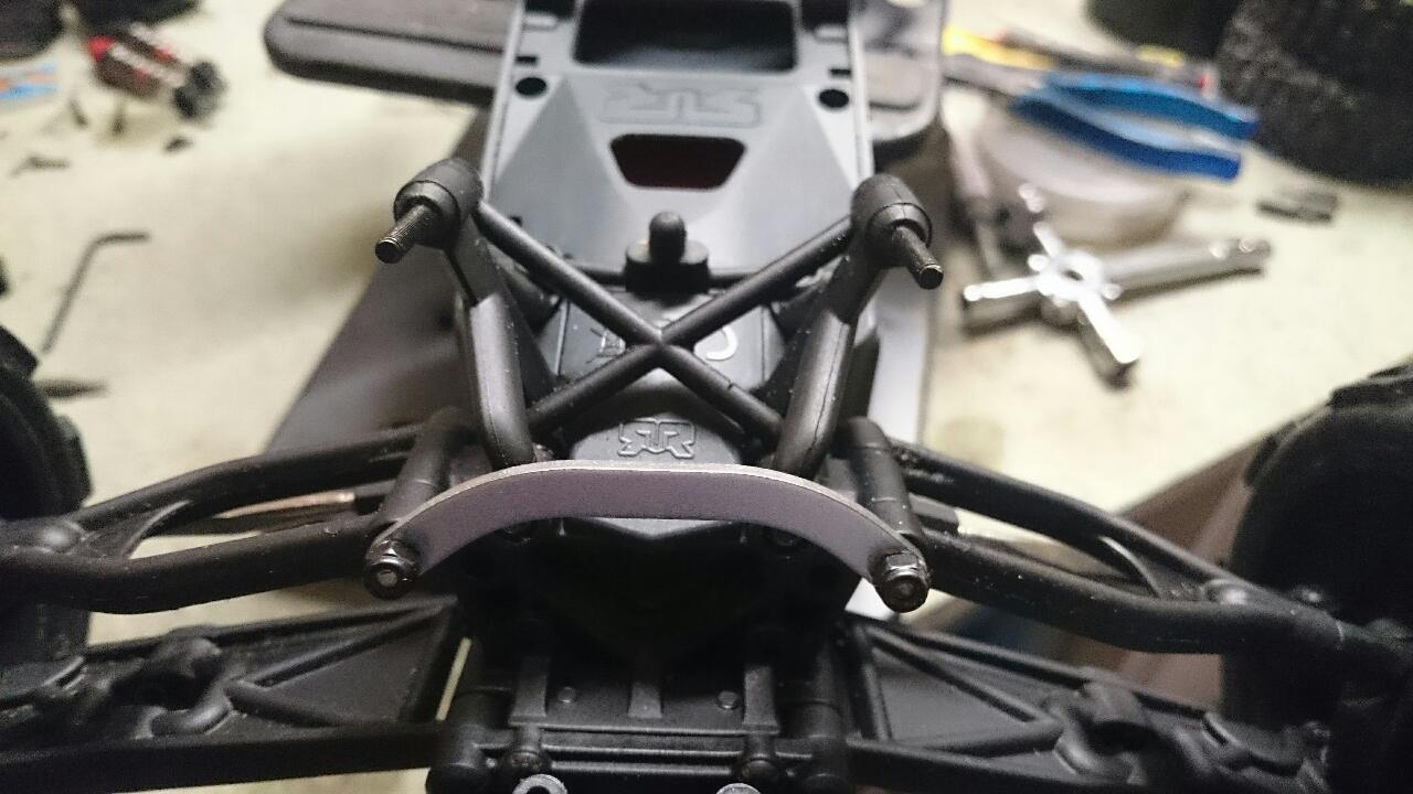

Even een update,van wat ik heb aangepast.
Dus ik heb op het mountset vooraan een extra beugel geplaatst,diezelfde die op de shockmounts staan.
En de lichten vooraan,heb ik achteraan een beetje aangepast zodat deze er terug op kon geplaats worden.
Nu is het even afwachten,wat dit in de praktijk zal teweeg brengen als er nog eens ergens tegen gebotst word.
Shocks zijn ook,terug hersteld en gevuld met olie.
Maar deze zullen in het binnenkort wel gaan vervangen worden door beter exemplaren,maar alles op zen tijd,en beginnen bij het begin :thumbsup:

Goed bezig!
Bij de Fury/Mojave zit er vooraan een forse beugel (en bij de 2013 modellen ook een aluminium skid plate aan de onderkant) en bumper.
Buggy's zijn in de regel iets kwetsbaarder vanwege dat de voorwielophanging niet beschermd wordt door een flinke bumper.
Begrijp dat het kwetsbaar is,en zeker met de snelheden dat ze halen.
Maar men Typhon is pakke sterker aan onderdelen,wat die al te verduren heeft gehad.
Ik weet dat je er zo'n T-Bone bumpers voor hebt,maar ik vind dat zo verschrikkelijk lelijk.

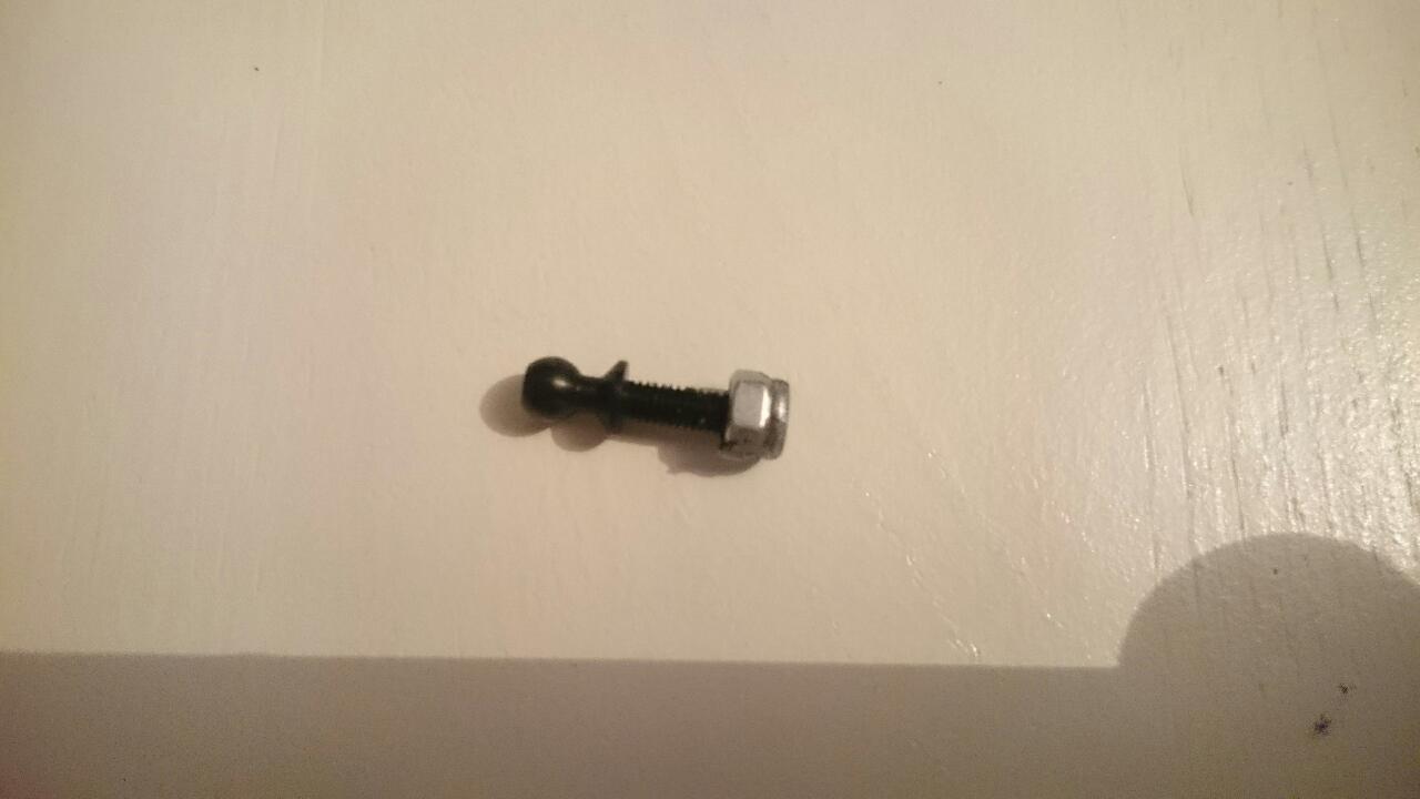

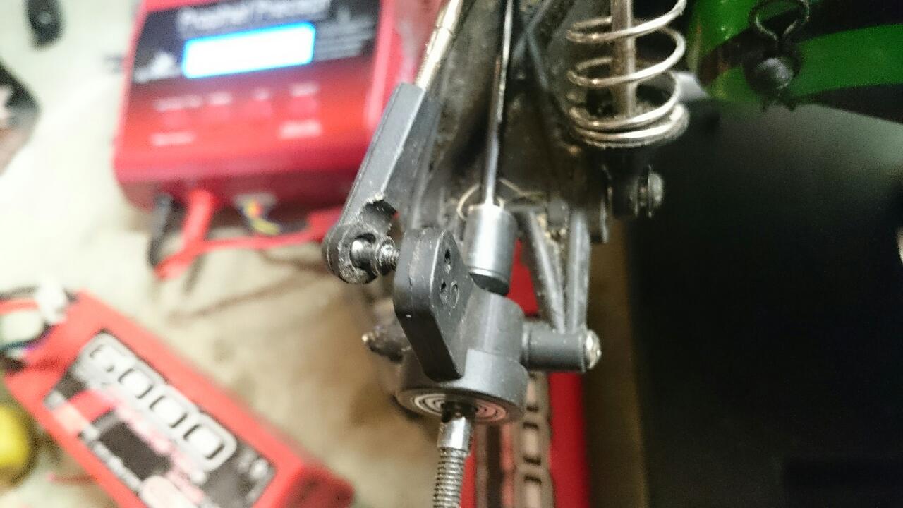

Was vandaag wat vroeger thuis van het werk,en zoontje wou natuurlijk even gaan rijden. Denk dat we nog geen vijf minuten aan het rijden waren,dat de raider een koprol deed,en zag natuurlijk dat er een achterwiel scheef stond :hammer:
Zoals je kan zien op de foto was die bout waar een armpje aan zit(weet de naam niet,zie foto) losgekomen. En natuurlijk weer een dik 10min moeten zoeken naar de dogbone die er uiteraard dan uitvalt. Na eigenlijk het opgeven te hebben met zoeken,zagen we hem liggen,toch dik 4a5m verder:eek:. Nog kunnen herstellen met wat plakband,en verder wat rustiger gereden.
Nu moet ik wel eerlijk zeggen dat,dat al eens was losgekomen en niet meer goed vast te zetten was.
Dus bij een vorige bestelling,had slimme ik :D dit al voorzien, en zo'n boutje al besteld dat langer is. Zo kan ik er aan de andere kant gewoon een moer opdraaien.
Ik vind dat kliksysteem van dat armpje eigenlijk ook niet goed.
Als eender welke RC wagen tuimelt,komen er ook veel krachten op de wielen,dus die krijgen het zwaar te verduren.
Ok,het klikt er af,anders zal er wel ergens op een andere plaats iets breken,maar hier kan je altijd achter u dogbone gaan zoeken,als je die niet vind,is het ook gedaan met rijden.
