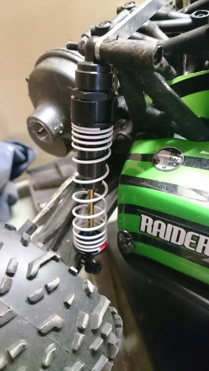

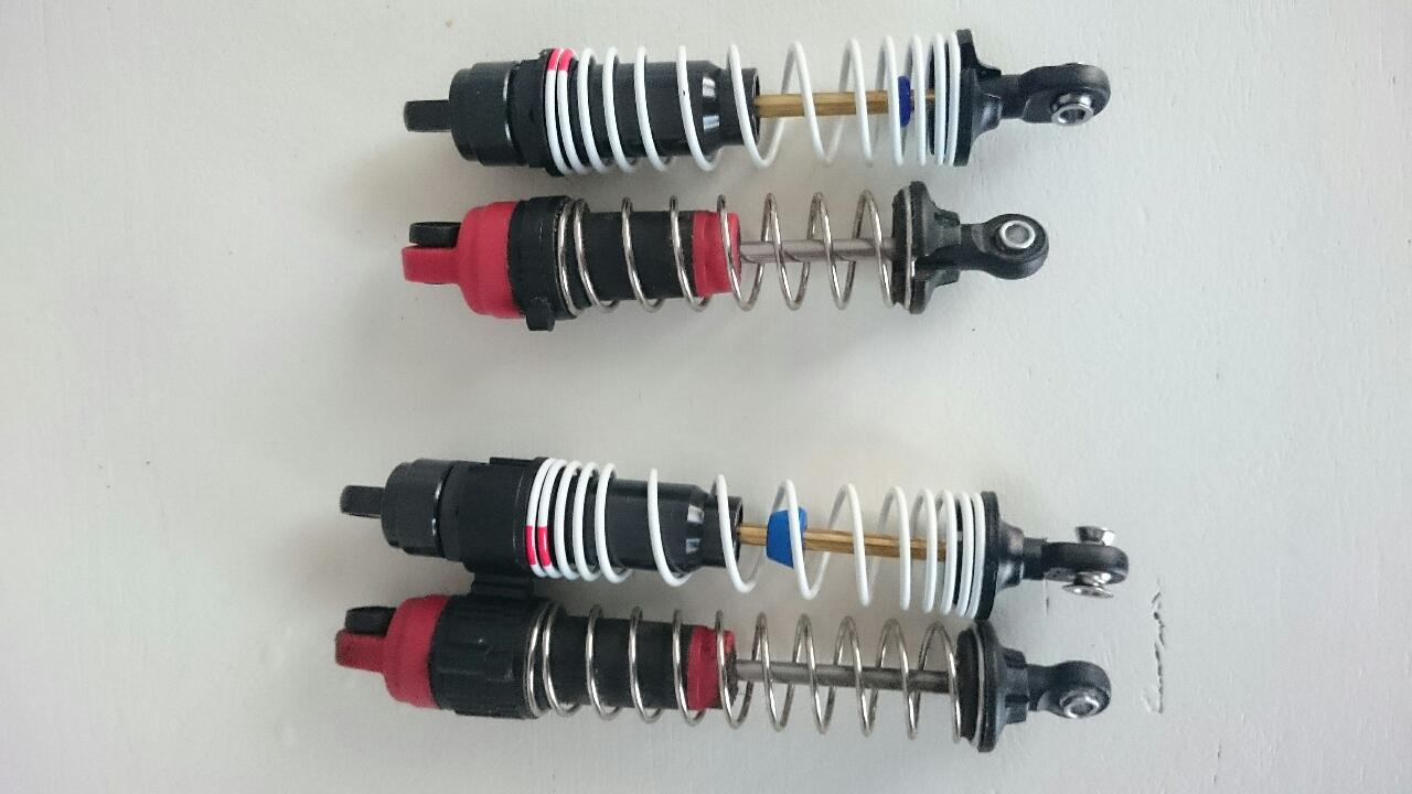

Het zijn er van traxxas geworden big bore shocks,nr 5862
De achterste zijn op een mm na,exact even groot. Die staan er al op en passen goed.
De voorste schelen een 6mm,dat ze langer zijn. Ik ga ze er eerst zo op zetten en kijken wat dat al zegt. En anders heeft de winkelier me de tip gegeven... van binnen in de shockbody een stukje darm,of iets dergelijk van een 5 a 6mm rond de shockpin te doen.
En ze hebben wel dezelfde dikte als de originele,dus je kan veren enz...gewoon omwisselen,maar dat lijkt me op het eerste zicht niet nodig.
Reden waarom de voorste er ook nog niet opstonden...is dat men hond een vaas heeft omgelopen die in de garage stond(terwijl we aan de buggy bezig waren) ,en overal bloed...dierenarts...en 6 nietjes in zijn poot rijker nu:(
Was een lelijke snee.

Je kunt shock limiters toevoegen in de cilinders, onder de zuigers.
Wel een heel mooi setje!

En dat ga ik doen ook,5mm is blijkbaar toch veel,en de neus staat een beetje omhoog,niet storend maar toch.
De buitendiameter is 17mm hetzelfde als de originele,je kan ook de originele veren van arrma erop zetten,maar niet nodig,want de witte zijn even straf.

Gisteren wezen rijden,en ze werken zoals het moet,en eens kunnen rijden zonder zorgen,bijna toch!
Het volgende probleem en hopelijk het laatste nu dat ik zou moeten aanpassen,zijn de dogbones,die zijn veels te kort zijn.
Gisteren,ontelbare keren dat ze eruit schoten.
Omdat ze zo kort zijn,zitten ze altijd net aan het uiteinde van de axle te draaien,waardoor dat dat nu helemaal verbogen is aan de axle zelf.

Overigens heeft Arrma wat verandert aan de aandrijving achter vanaf het zog. 2015 model. Zover ik weet (check de handleiding om zeker te zijn van de correcte artikelnummers) heeft jou wagen de nieuwe 83mm lange dogbones. Voorheen waren ze 80mm.
Er zijn topics op het arrmaforum over los schietende dogbones van het laatste model, waaronder de Raider: https://arrmaforum.com/threads/longer-dogbone-options.3030/
Echter te grote uitslagen van de wielophanging (vanwege de nieuwe te lange shocks) achter kunnen hier ook debet aan zijn.
Stukje siliconen brandstofslang om de glijstang IN de cilinder onder de zuiger van de juiste lengte kan dit probleem oplossen.
Degene die erop zitten zijn nog altijd die van 80mm.
En zoals ik kan zien op de site van Arrma zelf,zijn ze origineel nog altijd onveranderd 80mm. Maar anderzijds als je bij de optielijst ga kijken staan die van 83mm! Waarom doen ze dit? Dit wil toch zeggen dat ze het probleem kennen,anders maken ze er geen die wat langer zijn,maar waarom voorzien ze dit als optie en zetten ze die er niet standaard op zoals het zou moeten?

Ofwel gewoon de langere bestellen,die je nog altijd kan kwijtspelen als je suspension arm loskomt.
Ofwel die universial joint van team durango,die tenminste blijven zitten.
Het was daarvoor ook wel,maar niet zo erg als nu,dus de iets langere shoks zullen de reden wel zijn.
