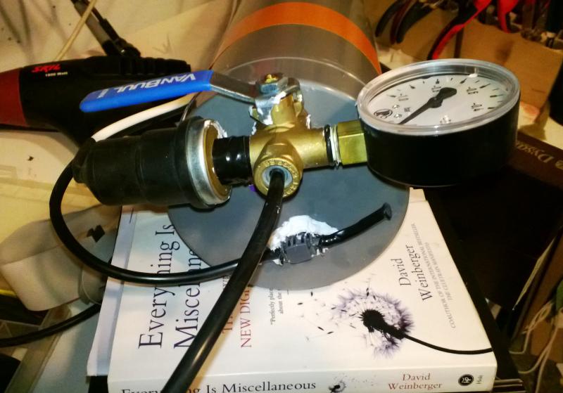

Hier nog een foto van de vacuümslang aansluiting bij de kraan. Zo te zien heb ik een afsluitschijfje gebruikt. de slang met wat geweld in een krap geboord gaatje geperst.
full
Als ik het zo zie verbaast het me dat het echt luchtdicht is... daar komt nog een kloddertje kit op.

En met het kapje wat nu net gelijmd is.
Mooi werk! De kleine is als het gied is voor de hystereseinstelling. Dus daarmee bepaal je hoever het vacuüm mag zakken voordat de pimp weer zal aanslaan. De grote potmeter bepaald hoe sterk het vacuüm überhaupt zal zijn.
