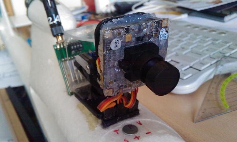

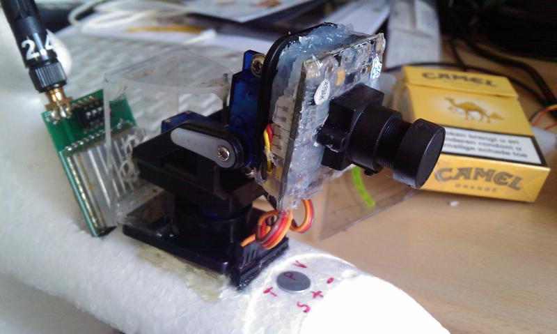

Net thuis en nog niet afgewerkt, maar hier een plaatje van de camera. Plexiglasmunt met een 1mm dik stukje staal die in de servo is gelijmd als extra draaipunt. Nu nog wat meer gaten boren in het plexiglas om de TX beter te koelen.
