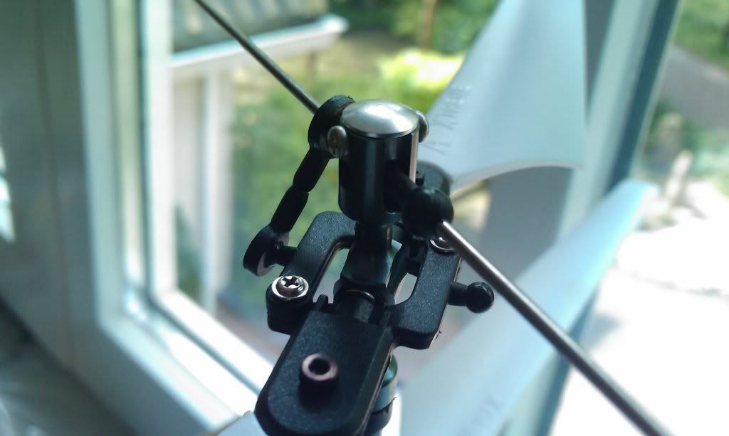

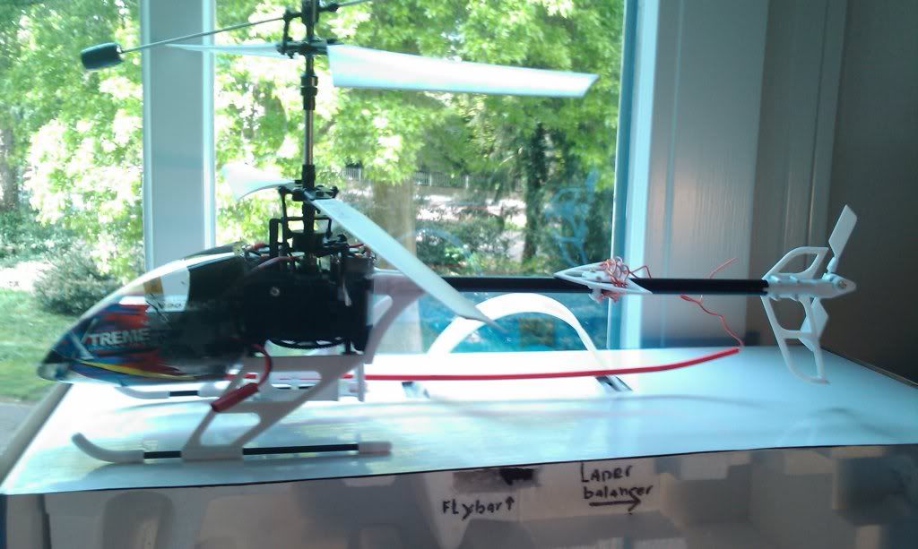

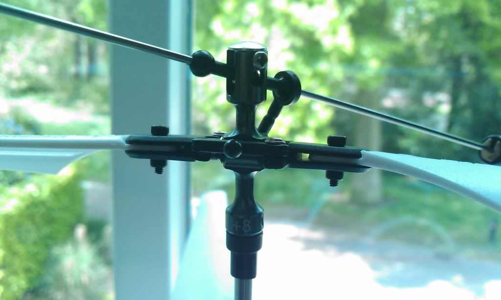

Even wat plaatjes van mijn Lame (heb hem Lame genoemt... Weet verder ook niet waarom):
(het spuitwerk is niet helemaal goed gelukt, moest een beetje donkerder, maar het is een beetje gaan vlekken. Op de foto's zie je het heel goed, maar in de lucht zie je er niets meer van.)
Het bovenkantje van plastic was kapot, de flybar zat er niet meer stevig in. Daarom aangeschaft:
