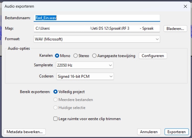

He, ik heb net een sound file gemaakt, zoals ik altijd al doe en hem via audacity naar een .wav file omgebouwd. Helaas, Jeti wil hem niet afspelen omdat hij ineens iets van het format vindt. Ik had audacity uiteraard net opgestart en die vroeg oftie zich mocht updaten. Uiteraard gedaan, of die iets veranderd heeft, geen idee, wie heeft audacity laatst nog (succesvol) gebruikt?
ik denk dat dit het probleem is, bij het opslaan verkeerde waarden meegeven.
Soundfile als WAV sichern (22050Hz, 16Bit, Mono)
Vreemd, ik had namelijk het zelfde probleem na een update van Audacity naar 3.5.1
De update had namelijk mijn standaard instellingen teruggezet.
Na aanpassen wilde Jeti ze weer "uitspreken".
Bijlagen
    67,7 KB · Weergaven: 36
whb, super, ik heb er weer opnieuw naar gekeken, er was inmiddels een nieuwe update van audacity: 3.6.2 alleen de default sample rate staat steeds op 24k, dat moet je dan steeds ff terugzetten naar 22050 die had ik de vorige keren ook geprobeerd maar dat ging niet. Ik zie dat de files lichtelijk kleiner geworden zijn, dus mogelijk is daar wat veranderd in het programma. Je kunt overigens de files elke (lange) naam geven, je hoeft niet op die oude 8bits limiet te gaan zitten, zelfs Harry Curzon wist dat niet. Kijk maar door de audio files lijst, er staan gewoon lange namen in, ook van jeti zelf.
