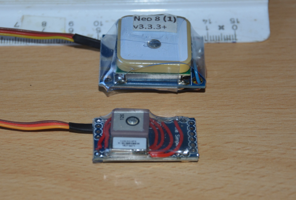

In het verleden heb ik meerdere GPS sensoren die gegevens in het Jeti EX dataformat verzenden gebouwd naar een ontwerp van Nightflyer88, actief op het Duitse Jeti forum. De discussie met bouwbeschrijving en een link naar de benodigde software: https://jetiforum.de/index.php/do-it-yourself/8637-variogps-sensor?start=0
Inmiddels heb ik de software een beetje aangepast om meer te voldoen aan mijn specifieke wensen.
De ontvangers die ik gebruik zijn U-Blox Neo 6 of 8 GPS ontvangers.

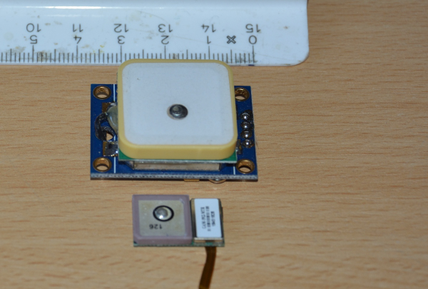

In het Te Koop deel van het forum biedt ReneZ gratis miniatuur GPS ontvangers aan. https://www.modelbouwforum.nl/threads/gratis-af-te-halen-voor-fpv.280736/ Een uitgelezen kans om een GPS sensor te maken die veel kleiner is dan de sensoren die ik nu gebruik.
Een belangrijke voorwaarde is dat de kleine GPS ontvanger de gegevens in exact hetzelfde format verzendt als de U-blox Neo ontvanger. Anders werkt de software die de GPS gegevens moet omzetten naar het Jeti EX dataformat niet. Het is een gokje, maar het proberen waard.
Contact opgenomen met ReneZ en hij heeft mij een paar GPS ontvangers toegezonden. Het aardige is dat we elkaar kennen, 30 jaar geleden zijn we lid geweest van dezelfde modelvliegvereniging!
Dan is het tijd om het allemaal werkend te krijgen. Eerst de GPS-ontvanger aangesloten op een voeding en met een oscilloscoop gekeken of de ontvanger data verzend. Dat bleek zo te zijn. Het was te zien dat er meerdere datablokken per seconde werden verzonden.
Vervolgens een Arduino Pro Mini voorzien van de benodigde software en de GPS ontvanger en de Arduino met elkaar verbonden. Hiervoor zijn 4 verbindingen nodig. Dan nog een servokabel en een weerstand monteren en dan komt het moment van de waarheid. Verstaan de GPS ontvanger en de Arduino elkaar.
En wonder boven wonder het werkt! Na een wachttijd geeft het display op de Jeti zender aan dat er GPS satellieten worden gevonden en even later staat de GPS locatie op het Jeti scherm.

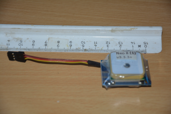

De nieuwe sensor is een flink stuk dunner dan de oude. Van 17,5 mm naar 8,5 mm en ook een stuk lichter. Van 23 naar 9 gram.
Nu eerst de sensor in de praktijk testen. Even wachten op wat beter weer.
ReneZ nogmaals bedankt voor het aanbieden van de GPS sensoren!

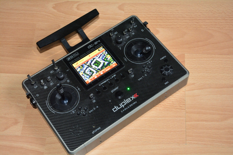

Als je je model op een Google Earth kaart op de zender wilt weergeven is daar speciale software voor nodig. Die heb ik zelf gemaakt. Dat is lastig maar ook weer niet zo moeilijk. Als ik dat kan, dan kan iedereen dat mits hij zich daarin wil verdiepen. Wil je dat niet, dan is er ook software met vergelijkbare functies gratis via het Internet beschikbaar, net als vele ander programma's voor de Jeti zenders (met kleurenscherm i.v.m. de benodigde rekencapaciteit). Kost je dus rond de 20 euro voor een zelfbouw GPS of rond de 110 euro als je een GPS koopt.
Bekijk bijlage 475795
als je je eigen google earth software wilt delen dan zou ik (en wellicht meerdere) dat zeker waarderen.... ik heb mn Arduino bestelling binnen en ga vanavond eerst eens verdiepen in het arduino GPS Vario sensor project, heb gelijk wat extra Pro mini's en sensoren mee besteld om er nog een te maken voor een ander toestel, daarna een arduino met druksensor om airspeed te gaan meten en loggen .... dit lijkt me weer handig om als stall warning te gaan inzetten, later nog een fuel flowmeter bouwen en dan is het wel even genoeg........ straks ben ik meer met de logging bezig dan met vliegen :D
altijd al met bewondering naar de verrichtingen van Nico gekeken, nu eens kijken of ik dit ook kan :)
Het delen van mijn GPS software vind ik niet verstandig. Er komen af en toe nog foutjes uit en het maken van de benodigde kaarten op basis van Google Earth met de juiste coördinaten is redelijk lastig. Dat leidt alleen maar tot teleurstellingen.
Maar er is een oplossing. Er is sinds kort een gratis Lua programma beschikbaar met een geautomatiseerde aanmaak van de benodigde kaarten. Het gaat om dit project: https://www.jetiluadfm.app/ Dit Lua programma is zelfs geavanceerder dan mijn programma. De benodigde kaarten moeten voor mijn uitvoering altijd noord georiënteerd zijn, voor het programma uit de link is dit niet nodig.
