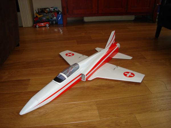

hoi
ik ben zover dat ik hem kan testen
wou het ook al eerder even laten zien maar had nog geen tijd om de foto's te laten zien
het is een ander merk maar de maten komen overheen
ik ga hem vliegen op 4s en als het weer zo blijft gaat hij of morgen of zaterdag de lucht in ( hoop ik dan he )
full
full
Hoi
nou het is dan gebeurd
deze week heeft hij dan ook gevlogen
dit had nog wel wat voeten in de aarde want de eerste keer ( een week of 2 terug )dachten we dat we hem wel konden opgooien.
nou dat hebben we geprobeerd, er was voldoende wind de dag en na lang wachten op het juiste moment, battery erin en na een aanloop gooien.
maar dat liep niet goed af het model heeft te weinig snelheid en is te zwaar om met voldoende snelheid te kunnen gooien, het gevolg dat hij na een meter of 5 al weer op de grond lag
de fan had een klap gehad en was in veel stukken geklapt.
ik heb er een nieuwe ingezet en deze week met stiek op 2 balken gelegd en afgeschoten en JA hoor daar ging hij dan even wat trimmen en vliegen maar en ik moet zeggen het vliegt zeer mooi
het is een schitterend gezicht.
ook vandaag weer gevlogen en met minder wind gaat hij ook lekker
het is geen snelheids duivel zoals de F16 van HET van mijn neef maar het is wel een prachtige kist om te zien vliegen en dat geluid is toch ook schitterend.
ik moet nog een aanpassing doen om de accu wat koeler te houden maar verder is het een leuk model en het vliegt makkelijker dan ik had verwacht

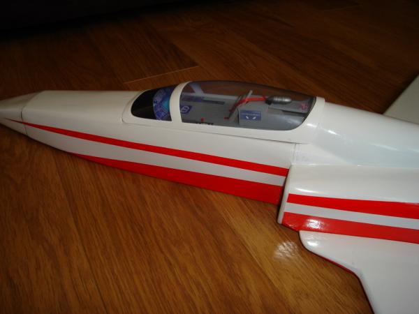

u4eake
bedankt nog voor de tips ;)
in het kapje heb ik zelf gemaakt
ik had een avondje niks te doen en vandaar
heb het idee van rcgroups
moet alleen nog even kijken welke lipo het beste is want mijn 4s wordt toch wel een erg warm misschien maar een zwaardere erin
gr Albert
