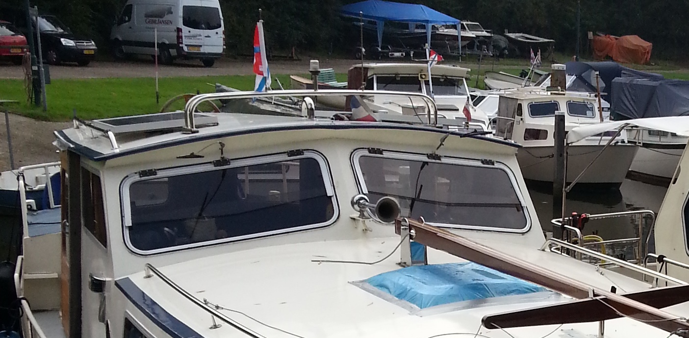

Vandaag de uitdaging om de raampjes van de stuurhut vóór te gaan fabrieken waar Koen verleden week mee zat te stoeien, alleen heb ik gebogen dekken !
Zo moet het er uit komen te zien!

Ja Ad, daar komt nog bij dat de populierenplaat triplex 2,7 mm. dik is dus die moeten ook aan 4 zijde's na geschuurd worden in de hoeken van de schuinte, dek en dak ronding om een goede lijm verbinding te kunnen realiseren.Om dat uit te rekenen ben je ook zo maar een paar uur kwijt Piet. En dan is het nog maar de vraag, je moet dan wel de kromtestralen van het dek en het dak precies weten en de helling van de ramen. Ik vermoed dat je dan achteraf nog moet corrigeren.
Bij de Rotterdam heb ik ze wel allemaal uitgerekend, was een hele klus.
