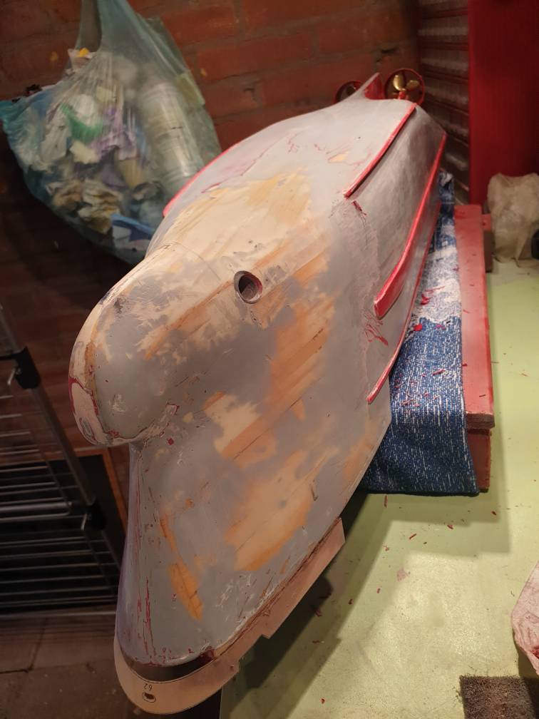

Ha Klaas, de verschansing zit er nu gelukkig wel stevig op. De volgende stap had inderdaad Opvullen, een stukje vezeldoek en epoxy geweest. Nu denk ik er inderdaad over om de hele romp na het schuren opnieuw in te smeren met epoxy. Hier en daar lijkt het huidige doek niet zo heel dik(meer).
De optie om geen primer te gebruiken had ik nog niet overwogen.
Proost. Je krijgt best dorst van dat schuren.

Ja inderdaad in getrapt. Die primer zag er er zo goed uit op die epoxy.
Via de club kreeg ik te horen dat daar ook leden zijn die geen primer gebruiken. Die schuren de epoxy en gebruiken lak op terpentinebasis. Zij hebben geen problemen bij normaal vaargebruik.
Morgen maar eens een testje gaan doen met die verf en kijken wat het na een week doet. De hele romp opnieuw schuren als alles is opgebouwd....Ik moet er niet aan denken. Dat zou pas drama zijn.
