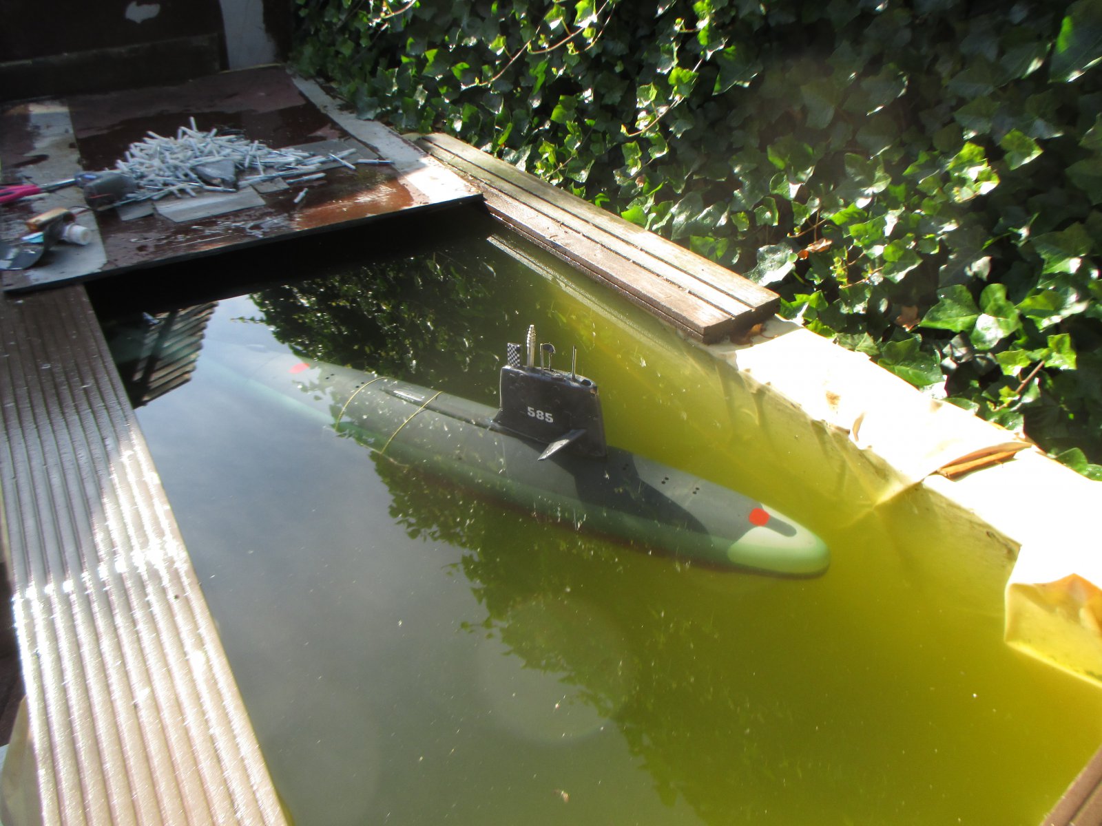

ja peter het is een oudje al is er nog een die nog 29 jaar ouder is maar deze kan niet meer duiken wegens veroudering van de polyester
die we daar een 44 jaar geleden hadden was niet die kwaliteit die we nu kennen
toen was het van die auto polyester die we hadden met zo een tube rode verharder
maar swat

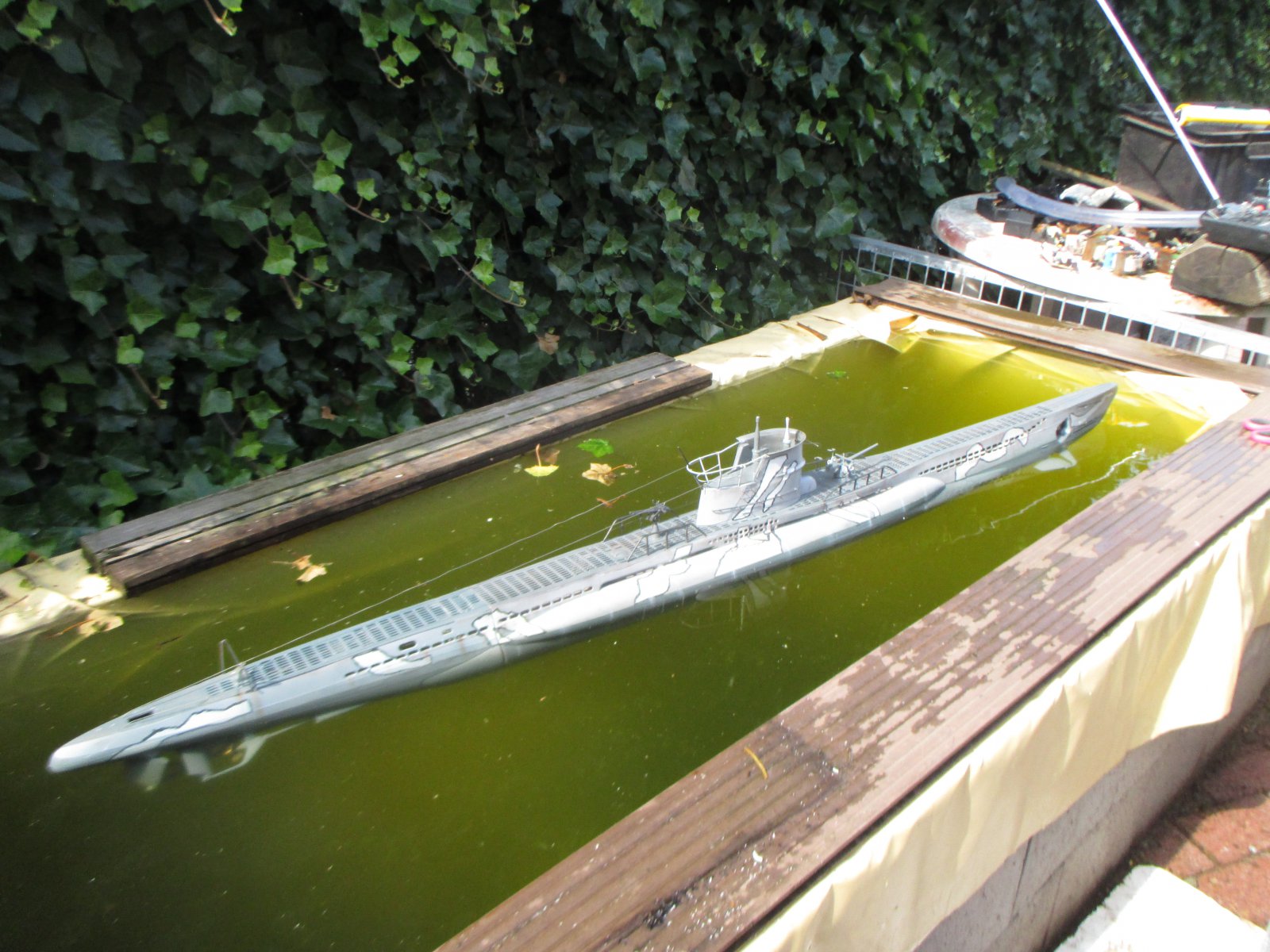

hier de eerste duiktest en ik moet een 419 gr lood bij leggen om de boot op toren diepte te krijgen ;dus nog een 10 gr er bij om volledig te kunnen duiken
maar eerst zien zondag hoe ze zich gedraagt zoals ze nu is
daarna leeg gepompt en ze ligt nog mooi op de water lijn
ja het vernieuwen (lees kleiner)maken van al de elektronica en dan een volledig nieuw techrek heeft wel degelijk iets gedaan aan gewicht besparing
nu alle lood vast lijmen onder in de kiel (losse wtc buis is altijd handig ) en dan na drogen terug kijken wat er aan de balans nog moet gebeuren

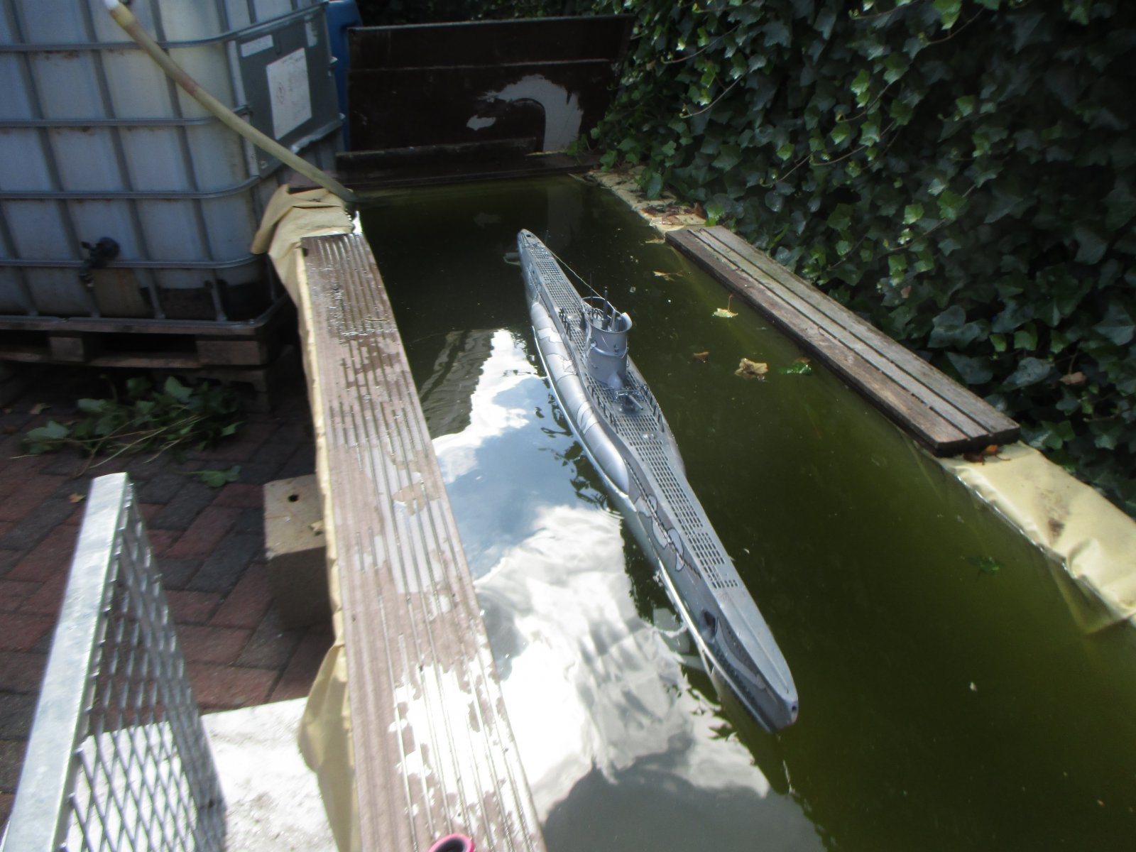

zo en dit is de volgende die voor het eerst water ziet;
ja er is deze winter veel gebouwd ;de kleintjes komen later aan de beurt want die zijn nog niet klaar
hoe kleiner hoe moeilijker ze juist in balans te krijgen
hij ligt nog een beetje naar SB maar er moet nog onder de toren een kleine lyon accu komen voor de verlichting ;
en verder met boot 3 dan maar ;dit is alleen een test om te zien of hij water dicht is en waar er nog lood bij moet ;hij ligt nog scheef ok weet ik maar er moet dus nog wat met lood geschoven worden ;diepte roer en richting roer en in de gondels motoren ;vooraan een stuk of 12 HD led's waarvan de lyon accu alweer in het water ;nu uitloden en de motoren aan het draaien krijgen ;het speciale is dat de motoren bij het aan zetten van de regelaar niet aangesloten gaan zijn;daar voor zitten er in de wtc speciale contacten die bij het sluiten van de wtc pas kontact gaan geven. kijken of dit gaat werken normaal wel ;de koepel staat er nog niet op omdat er nog aan de boot gespoten gaat moeten worden ;lekker nieuwe zaken uitproberen lol,zo is een groot deel van de romp 3D geprint alsook doe roeren en dergelijke

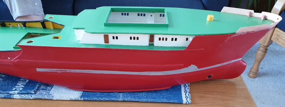

Het is meer dan 30 jaar geleden dat ik mijn SR bouwde maar dit komt heel bekend voor.
Als ik me goed herinner heb ik het zo goed en zo kwaad als het ging opgevuld met stukjes balsahout en daarna geplamuurd.
Dus het is een bekend probleem? Ik heb al zitten zoeken, waar het mis was gegaan tijdens de bouw. [emoji848]
Ja ik dacht ook al (epoxy)plamuur en dan een matje met epoxy. Ik kreeg ook al een tip om een malletje te maken en daarna het hele stukje opnieuw van styreen.
Maak je toch een nieuwe die wel past?
Eerst sjabloon uit papier en dun kaftkarton en blauwe schilderstape. Keurig de vorm op maat maken.
Heb je een masker wat je over kunt zetten.
Kies de nerf van het berkentriplex gunstig. Vaak 3-laags. Dus de buitenste niet in het verlengde van de buiging.
En ook zulk hout kletsnat buigt beter... of goed heet...
Wil je geen hout, dan is dun messing een optie of styreenplaat.
Dat laat zich spanningsvrij zetten...
Ja ik moet even puzzelen. Messing geeft gelijk stevigheid aan de voorzijde van het schip, maar is lastiger vast te maken. Gewoon triplex of hout wordt lastig om zo scherp te buigen. Styreen kan weer erg goed gelijmd worden op de epoxy romp.
Er zit nu een heel dun stukje triplex in de doos. Deze buigt bijna rond zonder te breken. Dus erg geschikt voor de plaatst waar het moet komen.
1,5 mm berken triplex kan je tussen je dumen wat warm wrijven, daar mee kan je lijktijdig hem buigen en blijft het in die vorm bijna staan., zo maak ik het ook en scherp de bocht om ook.
