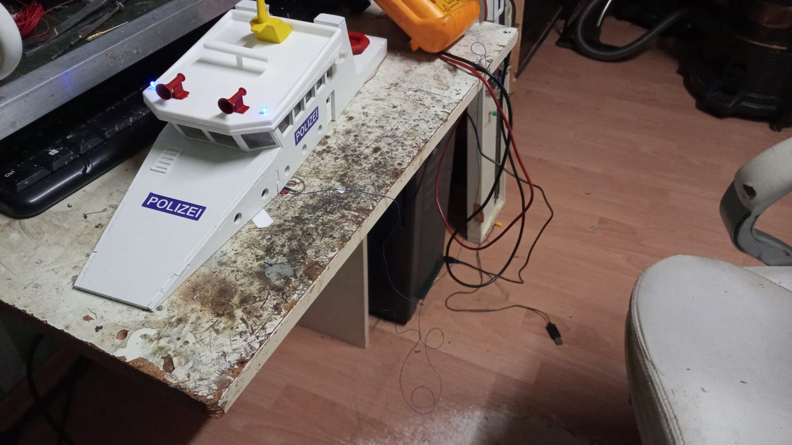

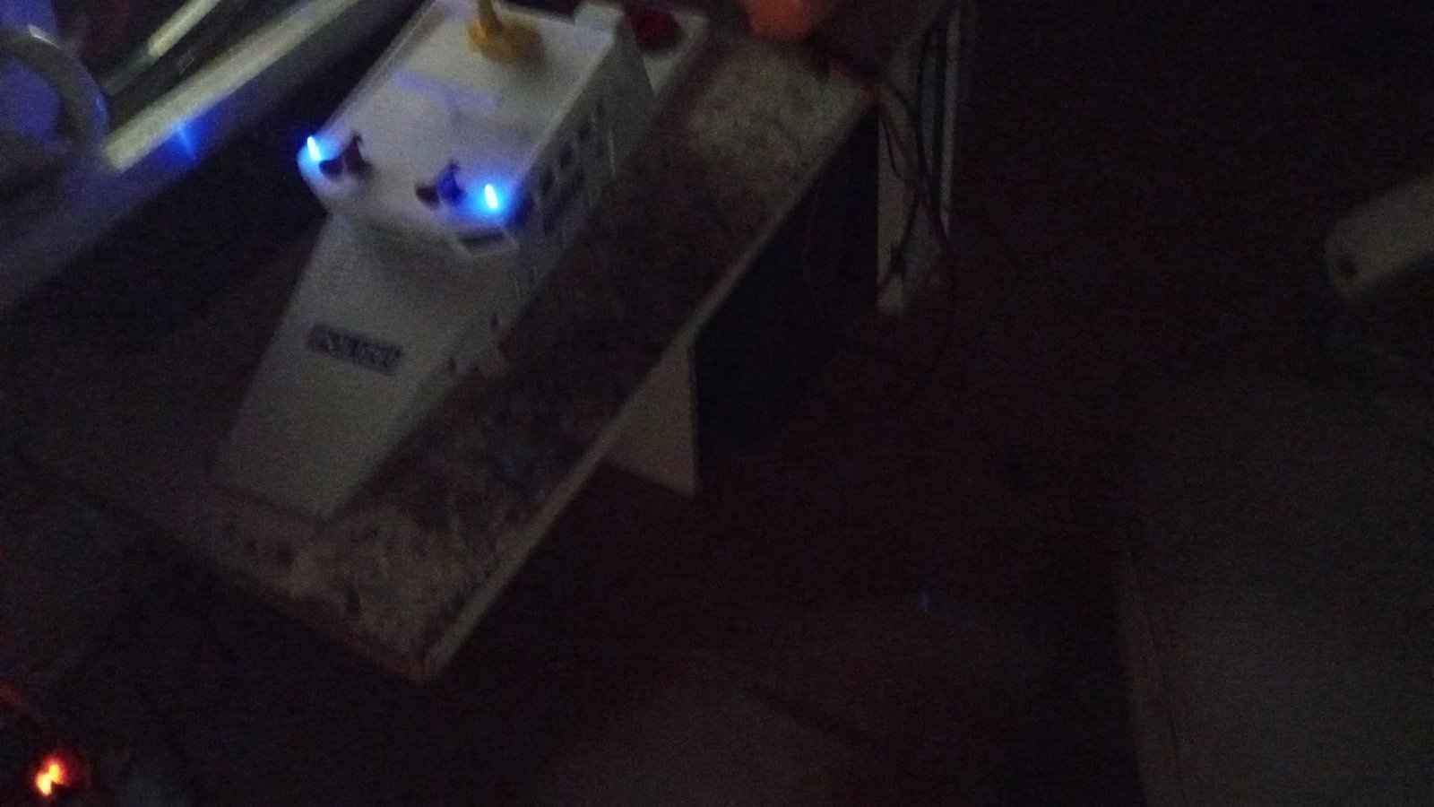

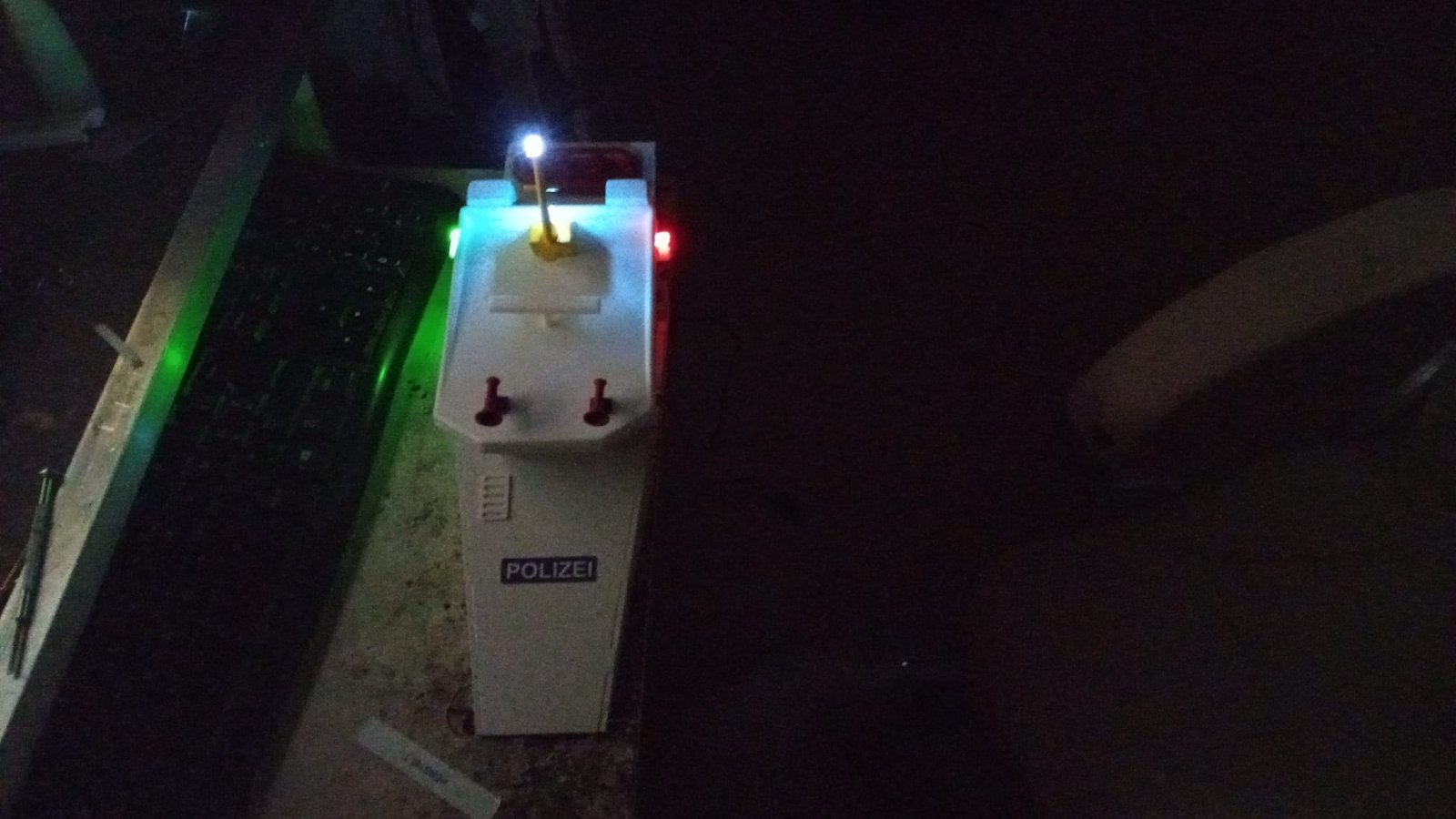

zo lampjes op een collega zijn boot aan het monteren .
de blauwe kunnen pinken de andere zijn de navigatie lampen
nu moet de binnen verlichting er nog in
als dan de nieuw bestelde printjes binnen komen kan alles op de ontvanger aangesloten worden

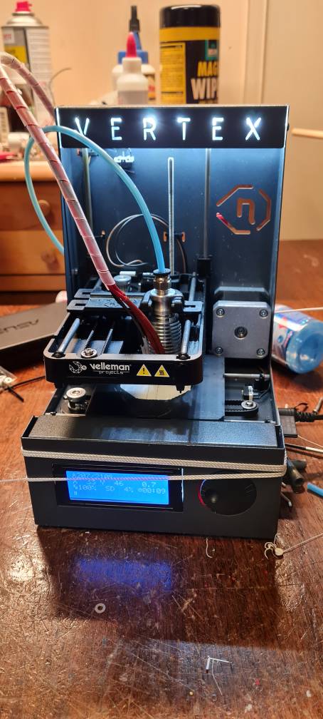

Het heeft me een hoop gedoe gekost maarrr!!

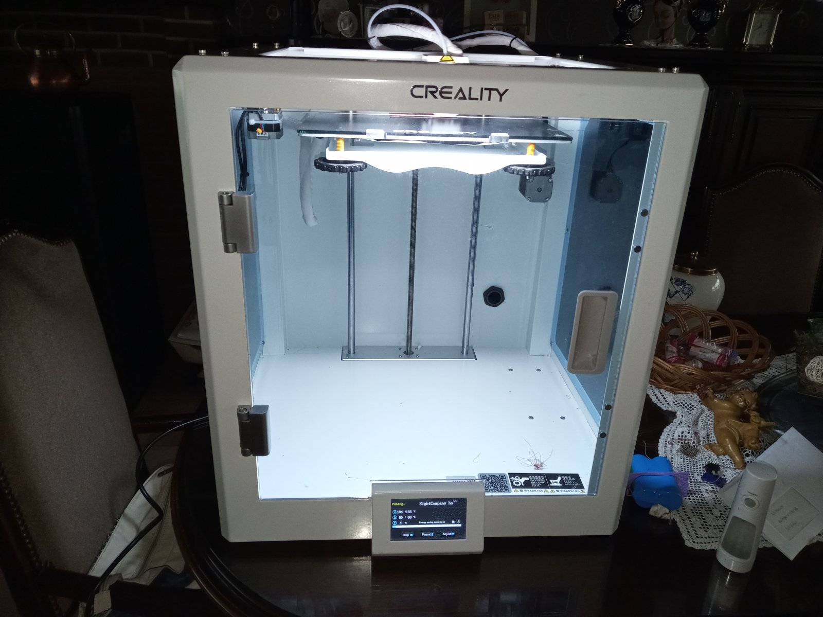

Mijn eerste 3d printertje print nu een vertex nano logo uit

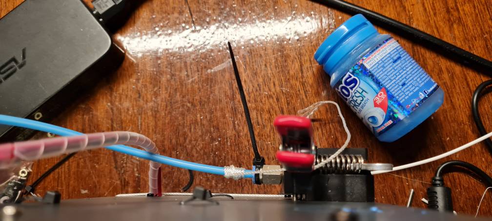

Het slanghoudertje aan de extruder hield dat ptfe slamgetje niet vast dus met tie reepjes en uiteindelijk een touwtje en een knijper toch voorelkaar.
En het filament bleef steeds haken in het de hotend tegen het heatbreak ding.
Een beetje een eurekamoment haha[emoji16]

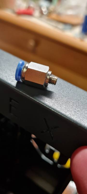

Oh vergeten boj te zetten het schroefdraad van dat zelfde koppelingetje was ook verrot dus met een stukje schuurpapier de koppeling ingekort zodat ie dieper in de extruder kwam.
Belangrijk is dat je de ptfe slangetje goed tegen het hotend aan duwd, anders krijg je verstoppingen.
Grt peter.
Uiteindelijk heb ik dat hotend uitelkaar gehaald om te zien hoe die heatbreak gevormd was.
Vervolgens ptfe slangetje iets schuin geschuurd en nu gaat het redelijk goed heb het eerste printje klaar.
Maar nu was mn touwtje te los geraakt en schoot ie weer uit de extruder.
Oh en ik mis de fan bij het hotend dus staat nu een fan uit een oude laptop naast.
Het is echt een beun printer haha

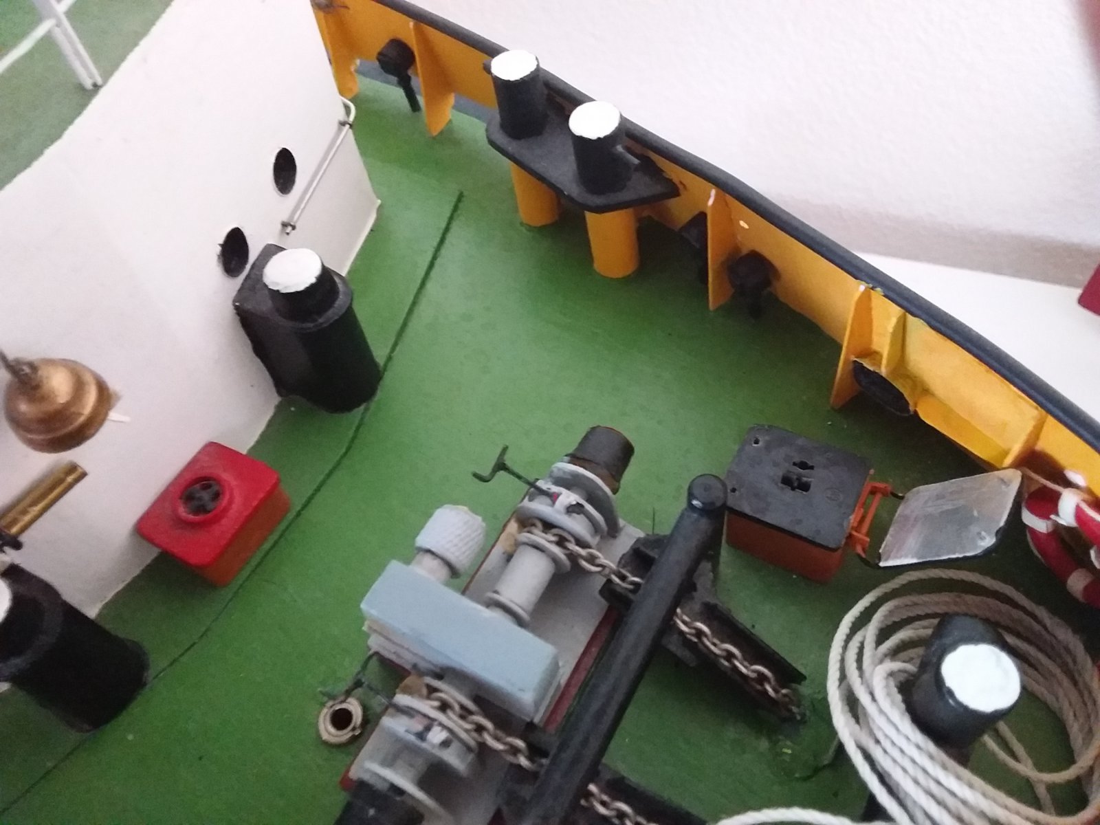

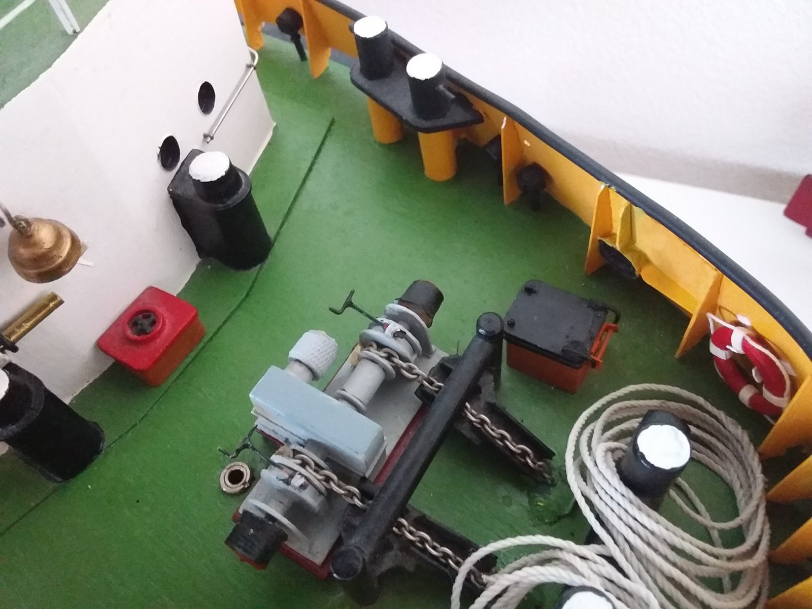

De afgelopen dagen een afdekplaatje op het voorpiekluik van Smit Finland gemaakt. Daarmee is de laadplug een beetje beschermd tegen buiswater. Gr. Klaas.
Mooi klaas, mooi weggewerkt zo
