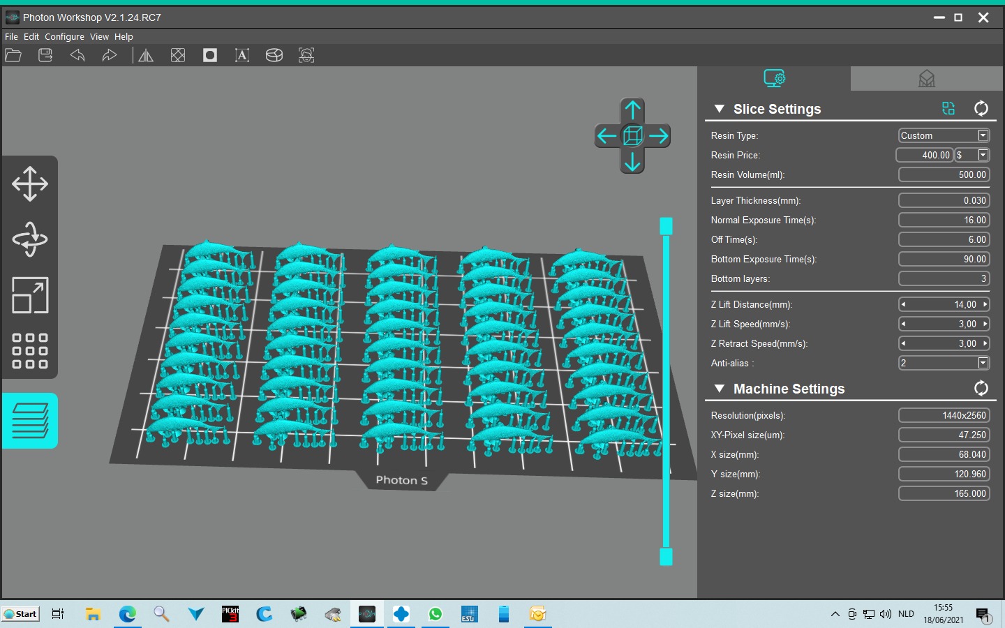

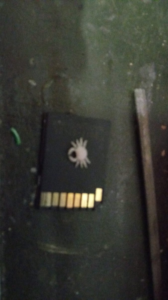

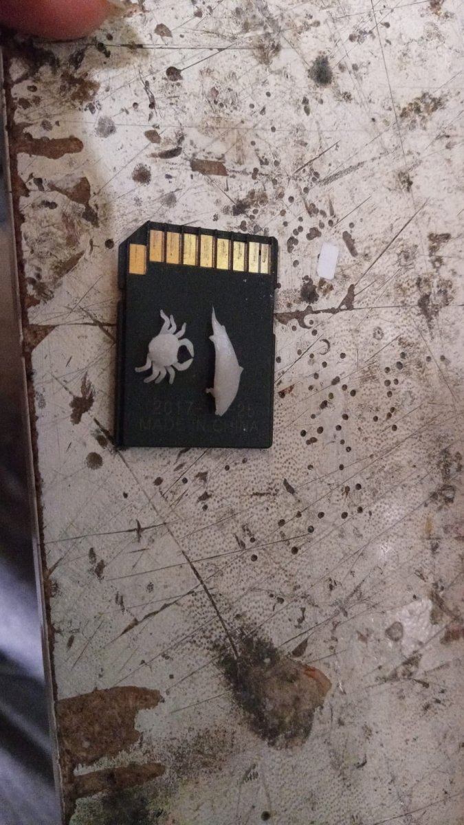

een krabje en een garnaal
de garnaal is geen 2 mm lang
dit is een test en als het lukt deze zo te printen dan print ik een paar manden vol voor op het antje
dan kan ik aan die zeef en die kook pot beginnen tekenen
en hier is de krab geprint .nog een paar 100 te gaan voor de korven vol zijn
de volgende gaan wel in rode resin geprint worden zodat ik alleen de onderkant beige moet spuiten
zo een vis en een krab .de platvis (tong)was wel gelukt maar hij is te dun
dus het was onmogelijk om hem in een stuk van de plaat te krijgen .
het staartje van de vis het zelfde probleem .zo dun geprint dat als je er naar kijkt breekt het af

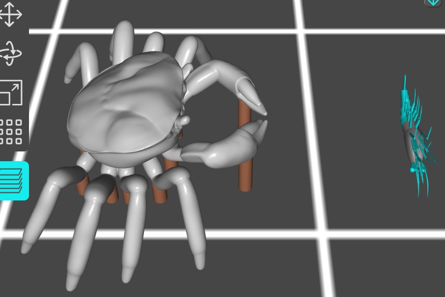

die pootjes zijn 0,01mm op hun dunste punt .
dus je moet heel voorzichtig zijn als je deze van de plaat afhaald
het spoelen is geen probleem dan zit alles nog vast
maar nadien het curen dat mag je NOOIT met de plaat doen al lijkt die de gemakkelijkste oplossing
doe je dit wel dan als er ook maar ergens nog wat vloeibare resin is hard deze mee uit en vernield je plaat
dus het los maken is het kritieke ogenblik

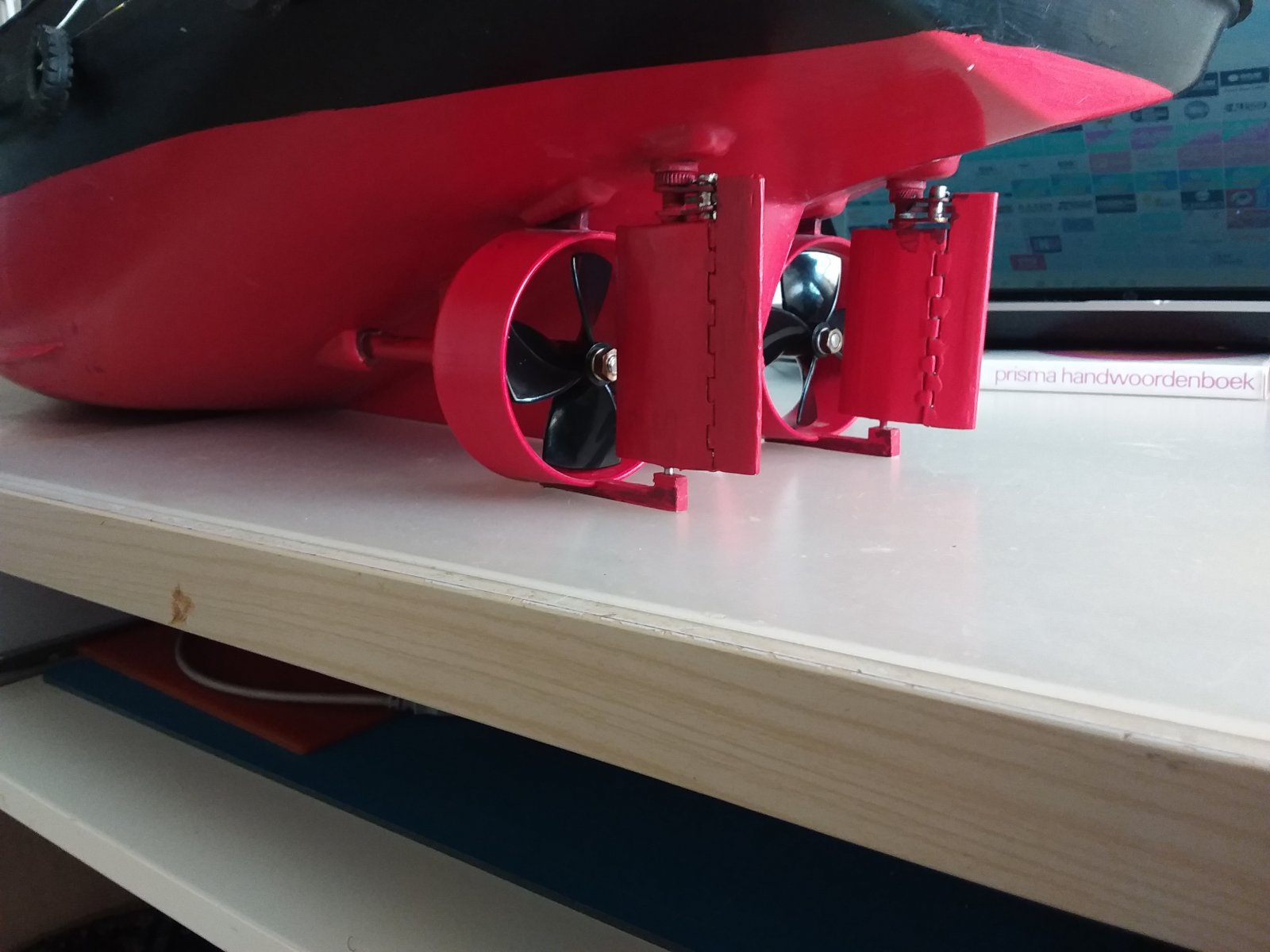

Met het hete weer maar een klusje binnen gezocht. Smit Finland moest nog een keer in dok om een tweede afgetopte schroef te laten monteren. De schroef zat er zo op, maar door de lange meenemer moest de 4 mm as tussen de kruiskoppelingen ook langer worden. Bij het verwisselen van de vorige schroef was de voorraad 4 mm as op geraakt. Gelukkig vond ik nog een stukje 4 mm alu pijp en een 3 mm RVS asje uit een DVD speler. Pas gemaakt en nu heeft Smit Finland 2 afgetopte 4-blads schroeven met een iets grotere spoed. Door de lange meenemers zitten de schroeven voor mooi te ver naar achteren in de straalbuizen. Helaas waren de afgetopte schroeven niet met een 4 mm asgat te vinden. Anders had ik daar net als bij de andere M5-draad in getapt. Eerst maar eens proefvaren. Misschien vanavond als het beetje is afgekoeld. Helaas proefvaart mislukt. Accu was al niet best meer, maar nu helemaal plat en pakt geen stroom meer op. Over een paar dagen nieuwe poging met 2 nieuwe 12 Volt 7 Ah. Gr. Klaas.

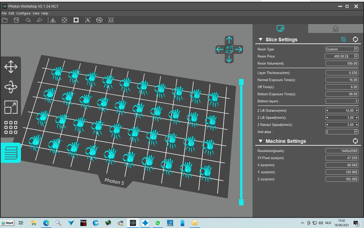

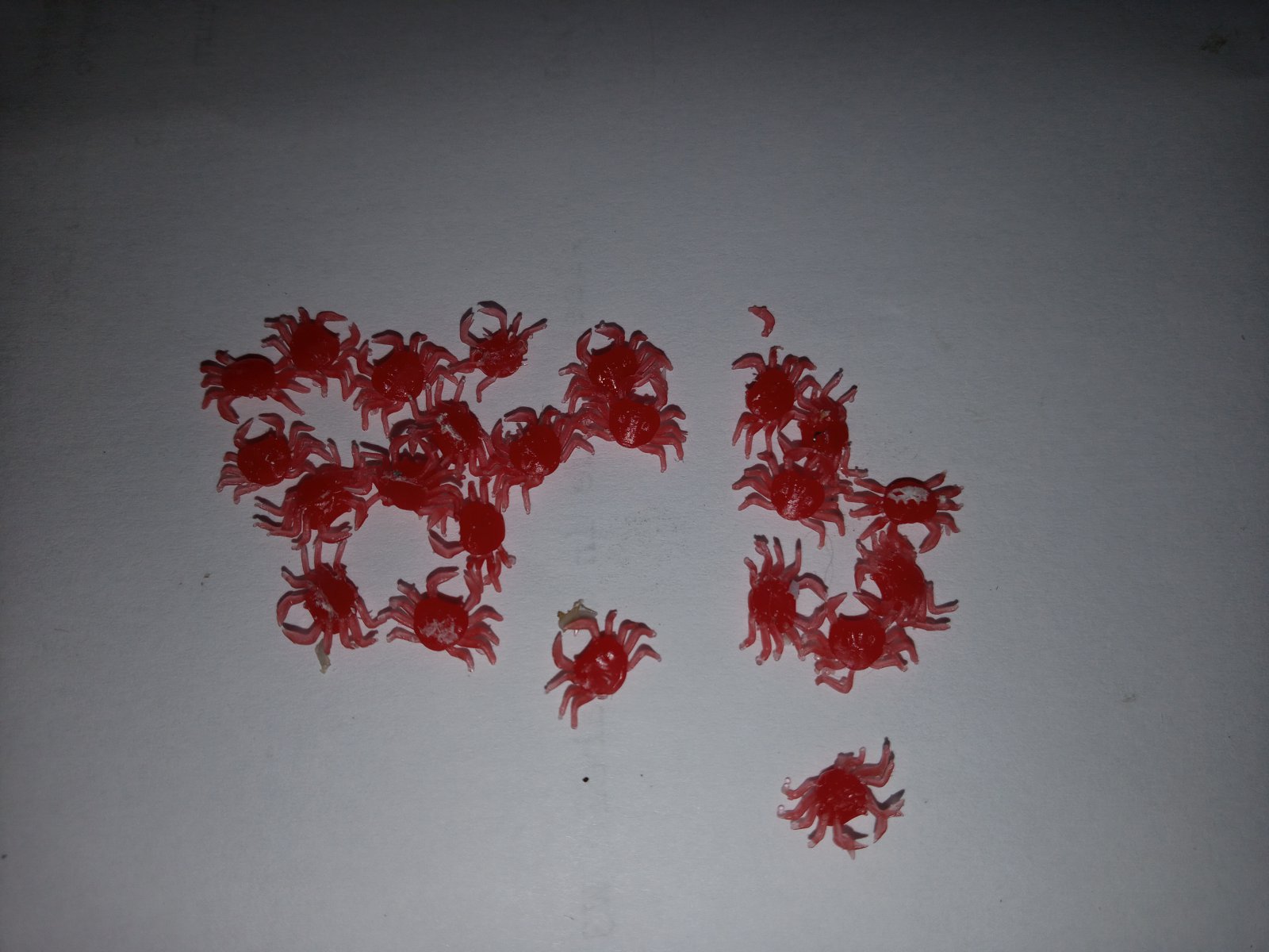

de crabjes in productie want in die korven en netten gaan er een heel pak in
straks als deze gedaan zijn dan komen de vissen aan de beurt
zo de vissen op de plaat deze komen in het wit
de crabben worden in rode resin gedaan
niet allemaal zijn ze gelukt maar ach morgen een nieuwe poging tot de manden vol zijn
maar die garnalen die zijn echt zo klein dat ze een probleem zijn maar we zien wel waar het schip strand
Vandaag 2 nieuwe accu's in Smit Finland gezet en opgeladen. Morgen maar eens kijken voor een proefvaart met de afgetopte schroeven.
En Peter, tijdens het zonnen de zwembroek aanhouden. Dan hoef je niet op de blaren te zitten. Weet uit ervaring dat een verbrande huid geen pretje is.
Hoop voor je dat het gauw een beetje bijtrekt. Gr. Klaas.
Vanmiddag naar het Zwanenmeer voor schroeventest. In combinatie met nieuwe accu's was dat een succes. Helaas batterij van de bagageweegschaal leeg, dus een trekproef zat er niet in. Schat dat het 1,5 x zoveel is dan met de oude schroeven. Gr. Klaas.

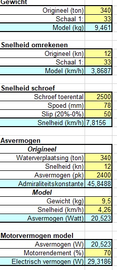

Heb bij de vorige schroeven 900 gram gemeten Henk. Dit is het 3e stel schroeven dat eronder zit. Eerst afgetopte messing schroeven. Zelf gemaakt, maar met te weinig spoed. Daarna een paar Chineesjes met een mooi profiel in de bladen, maar ook te weinig spoed (40 mm). Deze zijn, met een spoed van 78 mm, beter. Vragen wel wat meer power, maar met 2 x 7 Ah accu is daaraan wel te voldoen. Bij een snelheid van de echte boot van 12 knopen zou de schaalsnelheid ongeveer 3,86 km/u zijn. De theoretische rompsnelheid van het model is 4,26 km/u en veel harder zal ze niet gaan. Graaft een gat van boeg tot hek en daar kan ze niet uitklimmen. Gaat ook niet in de kont hangen. Het gekke is dat met deze schroeven het wel lukt om achteruit varend te sturen. Ben wel blij met het resultaat. Nu nog een sleepobject. Gr. Klaas.
Zo hee Klaas die doen het best goed, zit aardig wat porren achter. Gefeliciteerd met de nieuwe schroeven :) :thumbsup:
