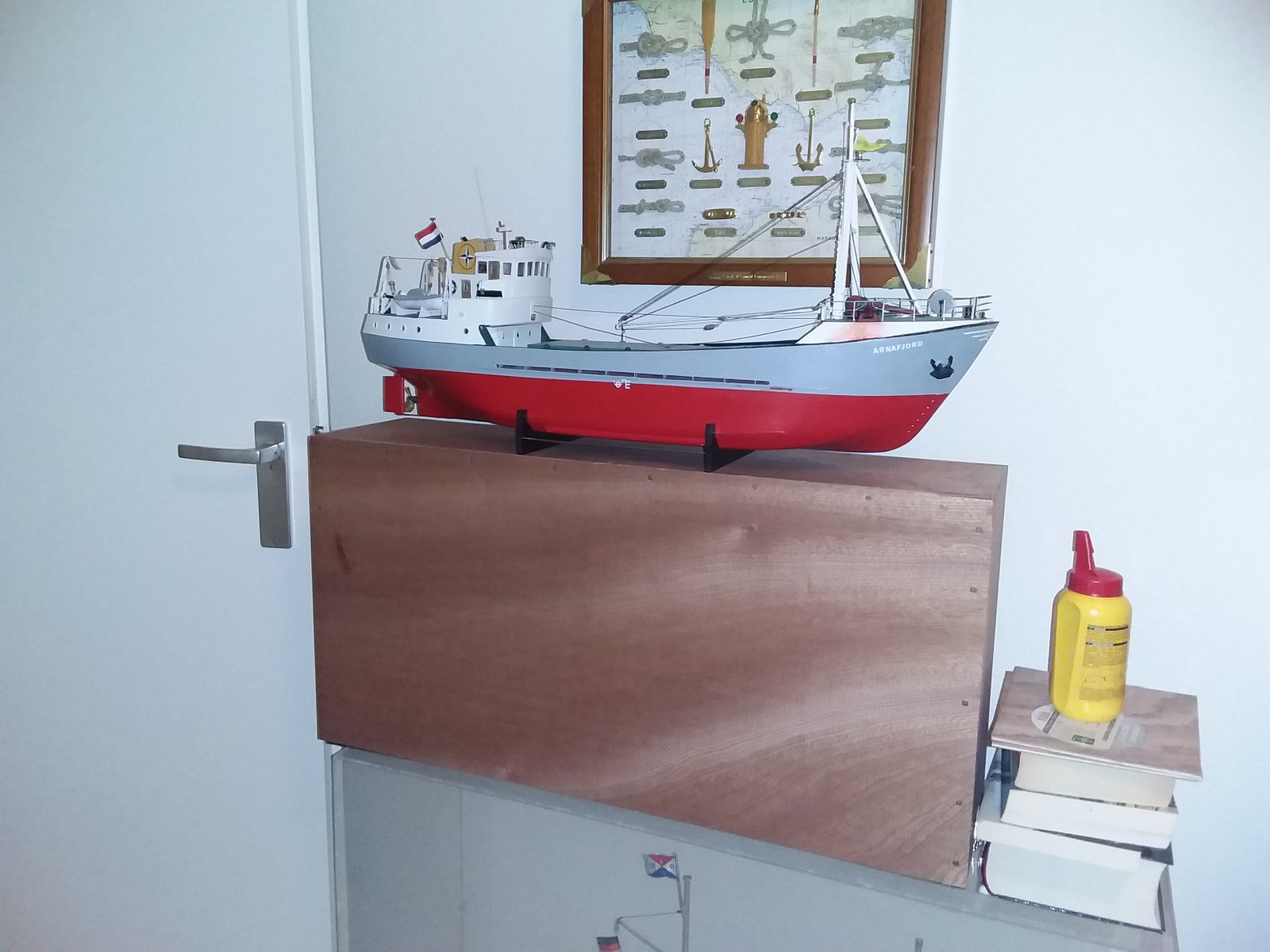

Weinig support tot nu toe en wat erger is, ben door mijn voorraad Karmeliet heen. Moet iets anders bedenken om de de transportkist voor Arnafjord te dopen. Figuurlijk dan, want er zit nog geen parketlak op. En een handvat om te dragen ontbreekt ook nog. Verder project geslaagd. Gr. Klaas.

Proost op de nieuwe mooie kist, wel jammer dat ie helemaal dicht is.
Ik plaats aan een zijde steeds plexi zodat scheepje zichtbaar blijft in de kist.
Bedankt Marc! Low budget project en mijn voorraad plexiglas is op. Misschien dat ergens nog een klein stukje staat. Maar als ik nog eens een geschikt stukje tegenkom is het niet zo moeilijk om dat erin te zetten. Het triplex is maar 3,5 mm dik en als je daar aan gaat sleutelen gaat dat ten koste van de sterkte. Heb er vanmiddag een paar touwen handgrepen aan gemaakt. Lag nog een geschikt stukje gevlochten katoen. En er was nog een beetje vloerlak. Zo raken dat soort restjes ook eens op. Beetje Karmeliet ingeslagen, anders valt het café droog. Gr. Klaas.

Roelof, Van de kist is weinig te vertellen. 2 Plaatjes 3,5mm triplex laten verzagen.
1 x 700 x 170 top en bodem
2 x 707 x 350 zijkanten
2 x 350 x 170 kopse einden
Aan de top en kopse einden 2 x latje van 12 x 18 gelijmd en geschroefd
2 x zijkant aan kops eind gelijmd en geschroefd
Daarna op een vlakke vloer de zijkanten met kopse einden gelijmd en geschroefd.
Toen de top erin gepast, de randen ingesmeerd met lijm en daarna de top erin gedrukt en geschroefd.
Onder de dunne bodemplaat een strook betonplex van 10 mm geschroefd.
Met een paar sluitingen zit de bodem aan de kopse einden.
Een paar stukken katoentouw vormen de handvatten om te dragen.
Achter de sluitingen en de gaten voor de handvatten een paar strookjes betonplex gelijmd en geschroefd.
Een kleine 100 Spax spaanplaatschroeven 2,5 x 12 mm gebruikt.
De sluitingen had ik al eens voor 1 Euro in de opruiming gescoord.
Alles met elkaar komt de kist op een Euro of 20. Gr. Klaas.
