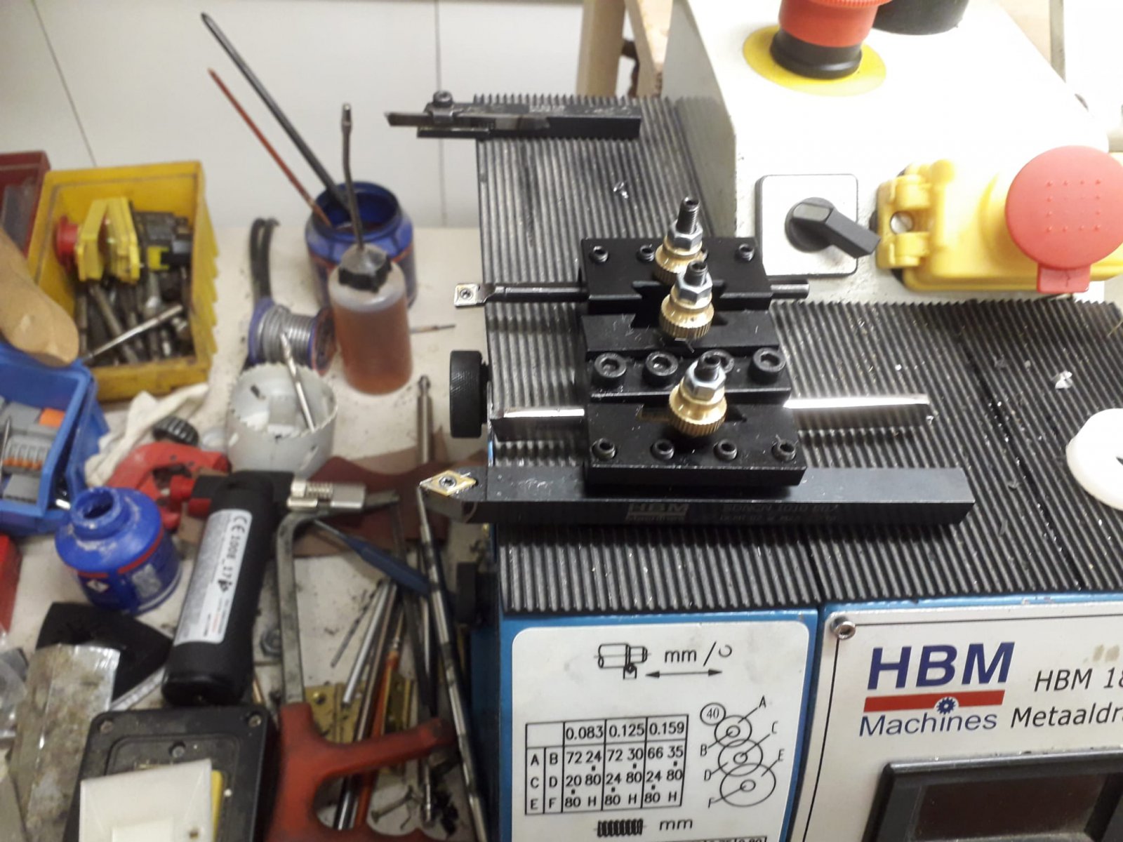

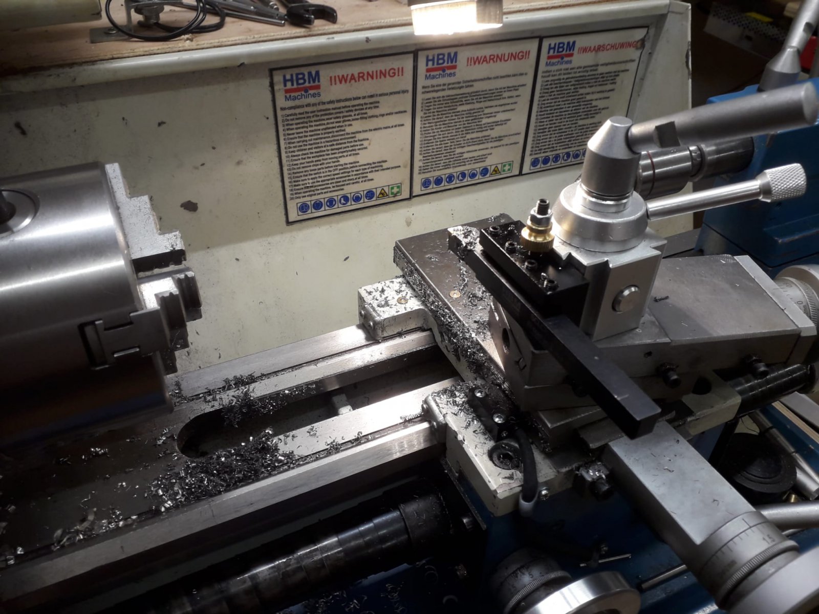

Vandaag mijn draaibank aangepast met snel wissel blokken, moest wel even wat aanpassen maar dat is gelukt.
Teminste nu geen geklier met vul plaatjes meer om je beitels op center te zetten en werkt perfect :)

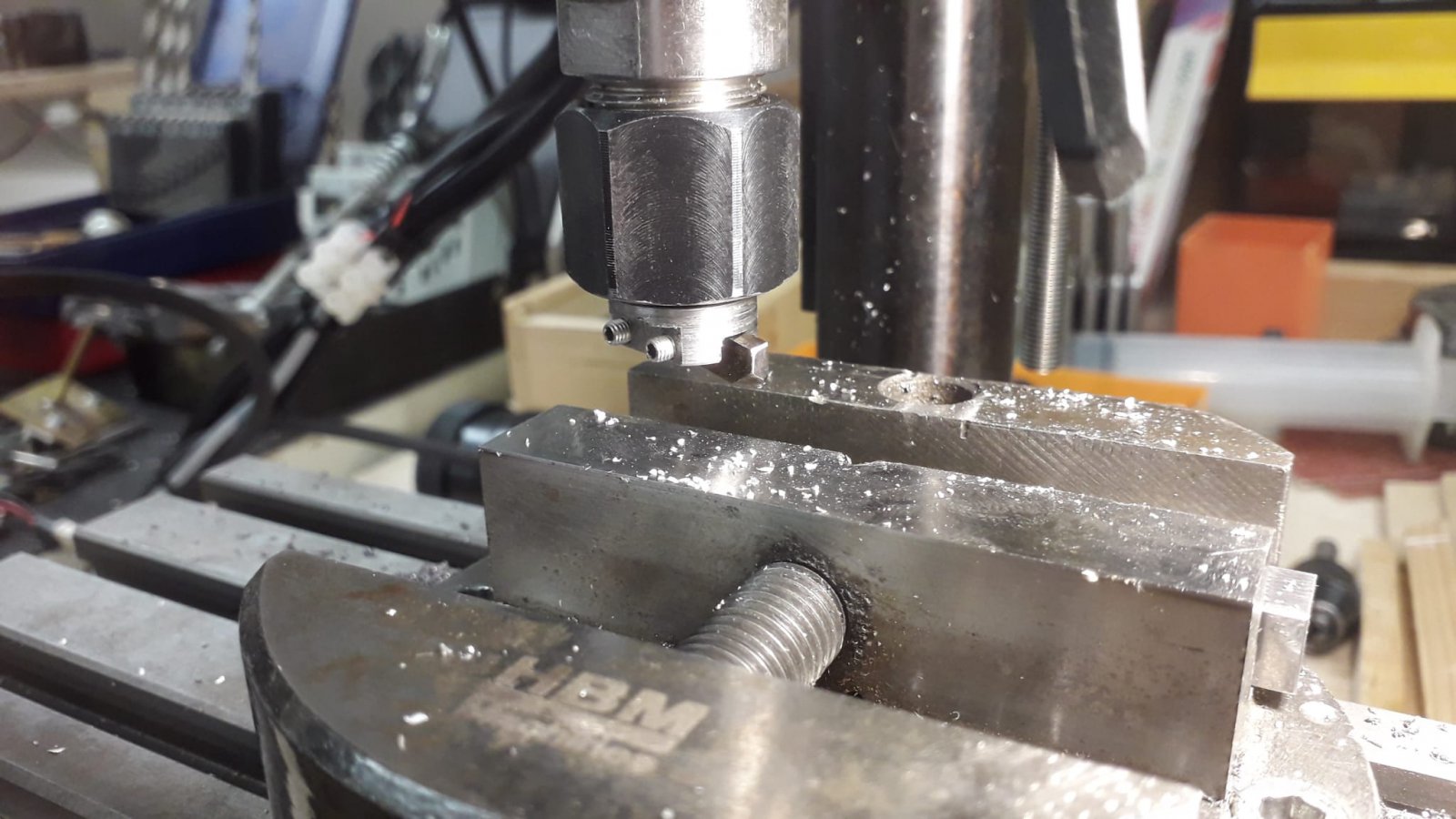

Als test een houder voor in mijn freesbankje gemaakt om dingen mooi vlak te maken.
