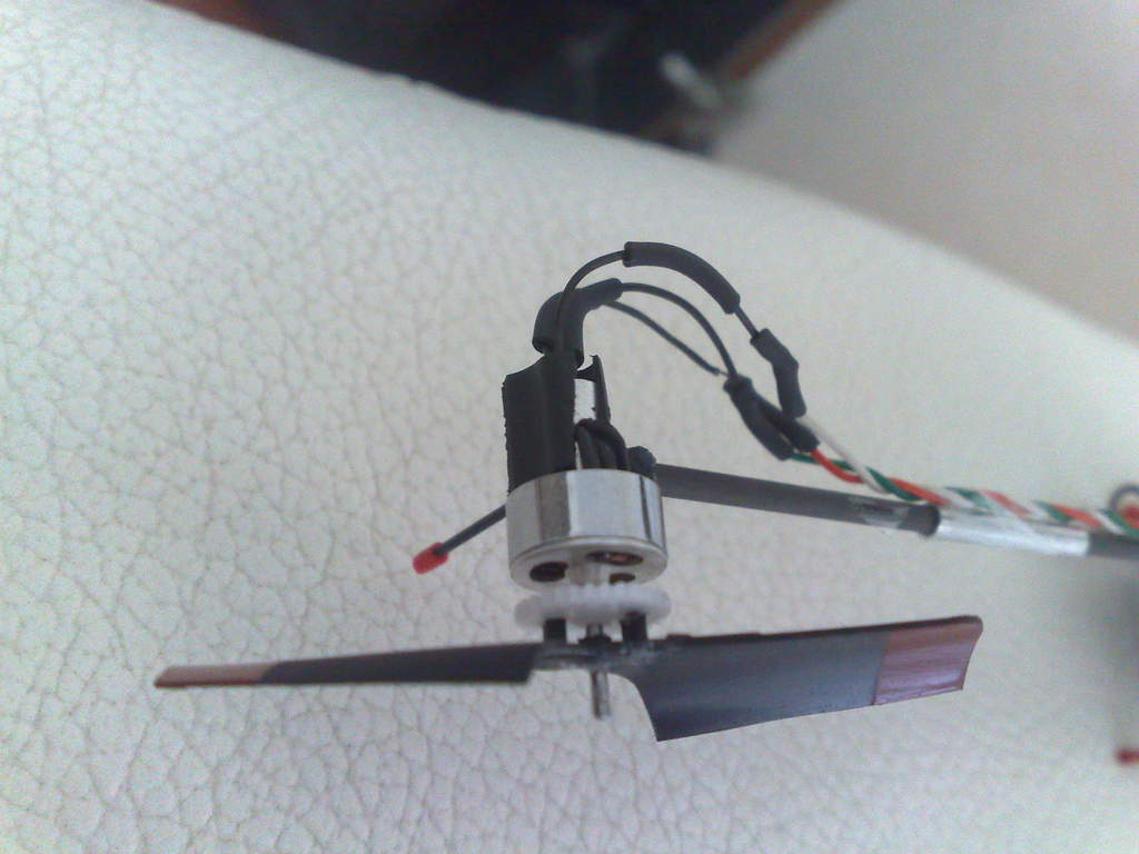

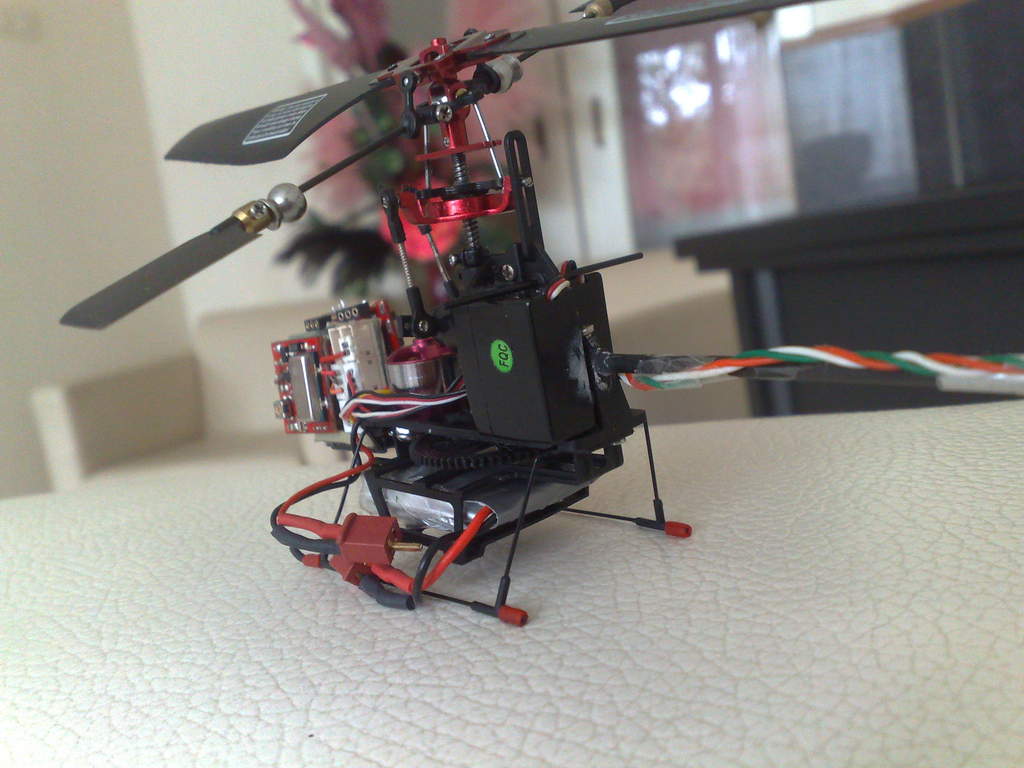

Na 3 maanden is hij nu 100% goed!
Ik ging eerst voor 2s, maar dat was geen succes. Hij vliegt wel op 2s, maar 1s is gewoon VEEEEEEEEL beter. auw is nu 49g met canopy and 47g zonder.
YouTube - walkera hm4#3 full brushles 1s setup ar6300
2s 49g 47g ????????????????????????????????????????????????????????? vertel vertel???????????? niet te snel we schrijven mee natuurlijk is 1s het beste?????????
Paul hoi iid nog steeds blij met dit helitje .Ik heb hem nog altijd voor de neus hangen hier.erg veel plezier en verwondering dat dit ook kan
nee het is 1s!
mijn vorige setup was 2s en was 65gram, losi motor werd heet, heel veel wags en bounce, hij vlieg wel op 2s, maar is eigenlijk meer "hovert" dan vliegen. door het gewicht zag je rotorbladen helemaal naar boven vouwen.
mijn setup is nu;
ar6300 moded voor 1s
esky hh gyro (ga ik nog een keer logitec 2100t erop testen)
2 x 1s esc van Hobbycity
4.6g motor van hobbycity opnieuw winden
1s lipo 400mah van walkera zelf
2g bl motor op staart.
totaal 47g zonder canopy. Er komt nog een airwolf body erop van junglemax.
als ik iets bedenk voor micro dean en ook start draaden vervang door licht/dunner kan ik nog een gram eraf halen. Ik wil hem met de airwolf body op 50g krijgen. Desnoods haal ik de bladen eraf en gooi ik hem zelf in de lucht :)
