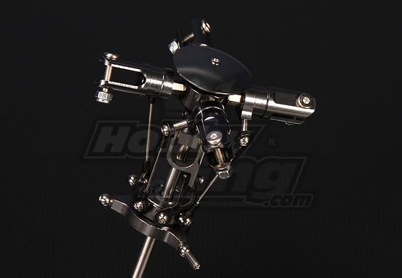

Alvast een fotootje van het kopje wat al onderweg is naar NL. Ik zal de eerste vluchten waarschijnlijk met de standaardkop uitvoeren om "erin te komen".
Deze kop ken ik niet.
Er is een iets duurdere variant met gedempte bladhouders. In combinatie met een Heli-artist vierblads setje (carbon) vliegt dat goed genoeg dat een van mijn leerlingen dat ding zelf kon invliegen en hooveren zonder dat hij daar al te veel moeite mee had.

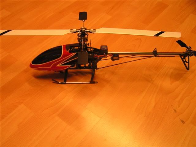

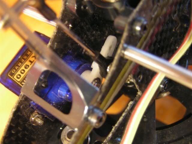

Hier een fotootje van de HK450. Het kopje zit best goed in elkaar alleen de bladhouder-lagers hebben nogal wat speling. Omdat ik hier geen geld meer in ga steken denk ik dat ik de boel maar meteen naar 4-blad ombouw.

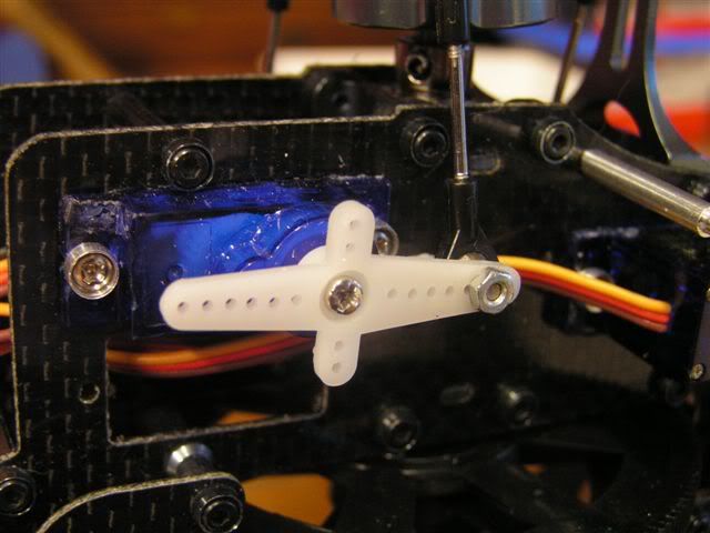

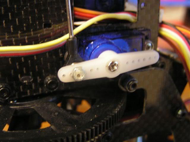

De servo's zijn niet geschikt voor FBL, dus deze gaan meteen in de spares-bak voor mijn HK/CopterX 250 verzameling. Ik heb nog metalgear Turnigy's liggen en die ga ik inbouwen. De vorige eigenaar zegt dat het ding gehooverd heeft, en het lijkt er idd op dat er grassporen op de staartrotorbladen zitten. Maar hoe kan dat nou goed gewerkt hebben met deze servo-armen?
Armpje 1
Armpje 2
Armpje 3

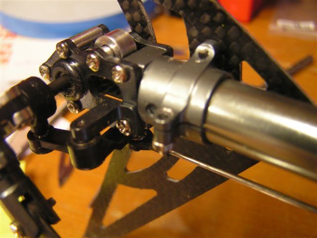

En nog een afgebroken boutje aan de staartklemming
Nou, slopen maar en hopen dat het nieuwe kopje snel binnenkomt.:p

Marco die servo-aansturingen staan net zo als in de (online) HK manual dit even ter zijde.
Stevo
Nou, ik volg altijd de Align manuals en daar staat heel wat anders in. Hoe kun je een fatsoenlijk werkende CCPM aansturing van de tuimelschijf krijgen als de bollinks allemaal op een andere afstand staan? En de achterste servo staat gewoon verkeerd om waardoor de stuurstang helemaal schuin staat.

Nou, niet nee, mijn nieuwe! Zonder gekheid die is op de zelfde manier opgebouwd, ik heb begrepen dat ik terug naar af mag.....:evil: Maar dan ook niet zo verwonderlijk want ik heb een zipfile van de HK 450 manual en dan kan je maar besluiten dat het wel volgens de chinezenregeltjes gemaakt is( ja ik weet dat dat niets voorsteld)

Nou als je wat wilt weten dan help ik je graag hoor. Ik ben niet bijzonder met de 450 modellen bekend maar wel al heel lang met hoe een heli technisch zou moeten werken. Voor 120 graden CCPM tuimelschijf aansturing dienen alle servoarmen dezelfde lengte en hoek op de servo te hebben. Daarna met de zender inregelen zodat je ca +11 tot -11 graden op de kop kan halen. Dan swash AFR (aandeel wat je nodig hebt om de kop cyclisch te sturen) inregelen en klaar is Kees. De Align manual geeft een aardige houvast en die kun je eenvoudig Googelen en downloaden.

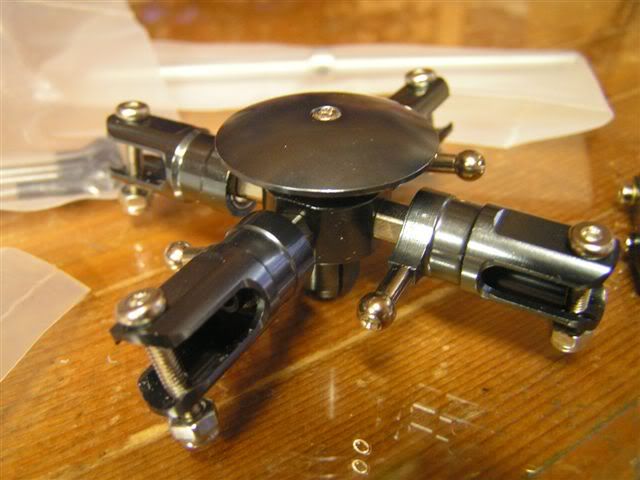

Inmiddels heb ik het 4- blade kopje binnen en het valt me helemaal niet tegen! Zit prima in elkaar, ziet er netjes uit en nergens speling of wat dan ook. Ik ben er zelfs zo door overtuigd dat ik de oude kop al in de hoek gegooid heb en meteen met de 4-blads verder ga. De servo's zitten er ook al in en de ontbrekende regelaar is ook binnnen. De foto's komen snel.
Mooi koppie!
Zelf ben ik van plan (als het doorgaat tenminste) om voor de versie met rubber dempers te gaan. Is een tikkie duurder maar draait erg mooi.
Groet, Bert
Ben benieuwd wat je van de swashdriver vind die bij de HK kop zit.
Ik heb de 5 bladskop van HK en op de bijgeleverde swashdriver zit dusdandig veel speling dat deze eigenlijk niet bruikbaar is. Ik heb het op gelost door een swashdriver van Align te gebruiken.
