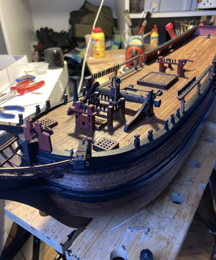

    Heel mooi en realistisch

    Ziet er goed uit hoor !!

    Een prachtig stukje werk Erik :rofl::rofl:

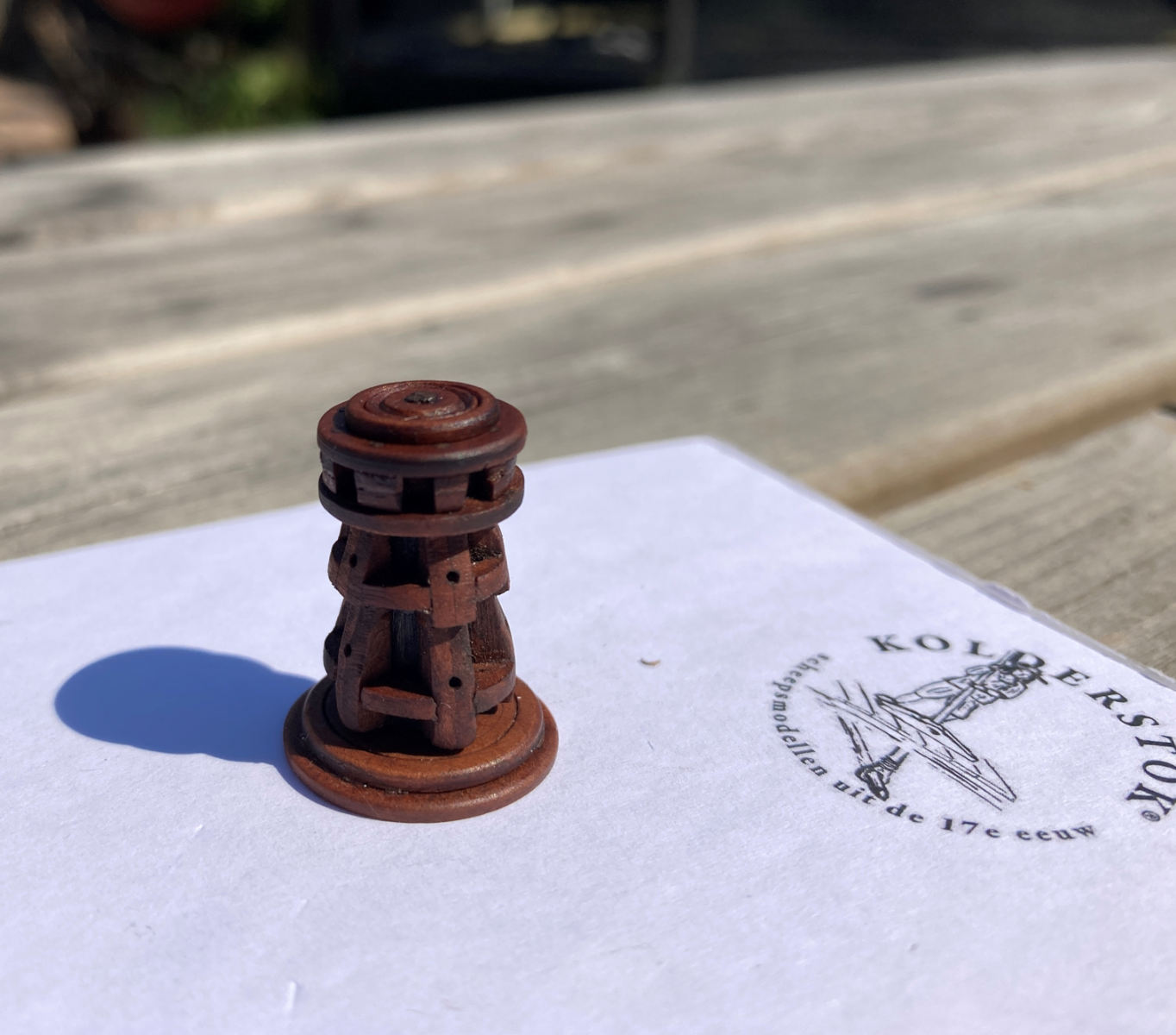

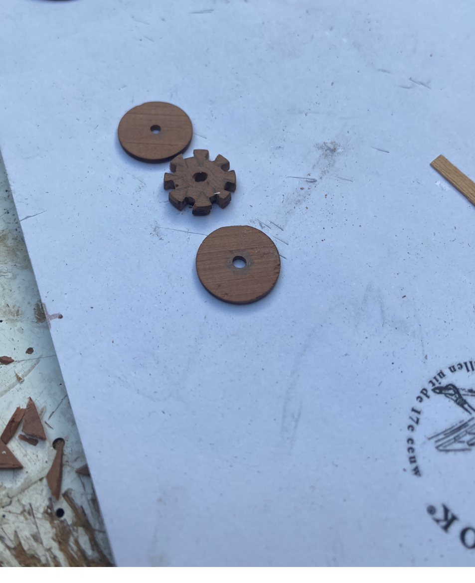

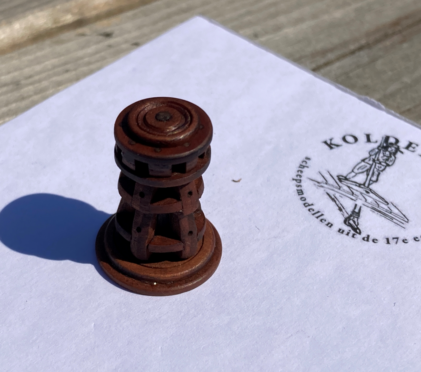

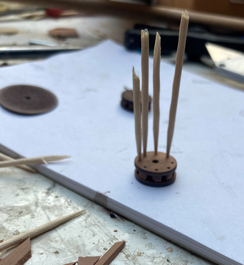

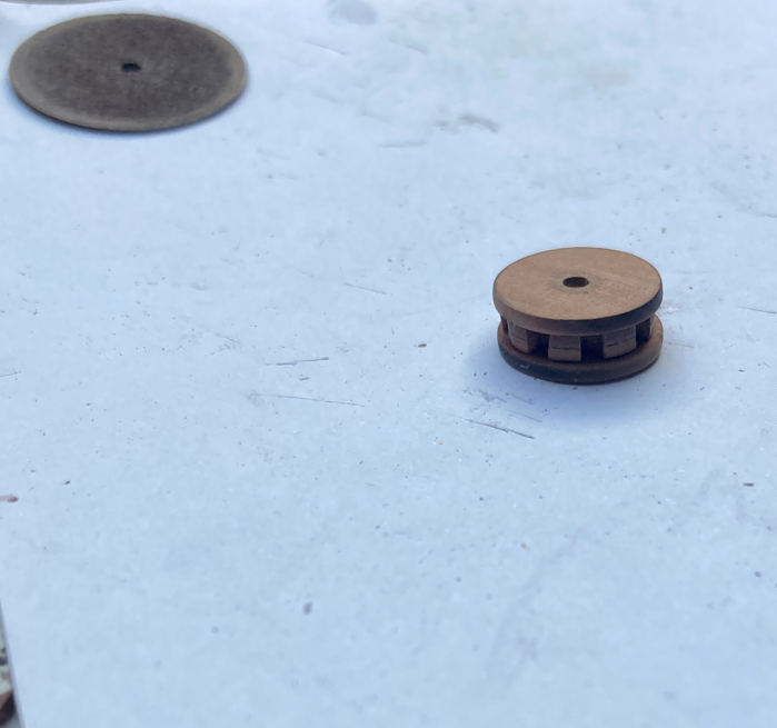

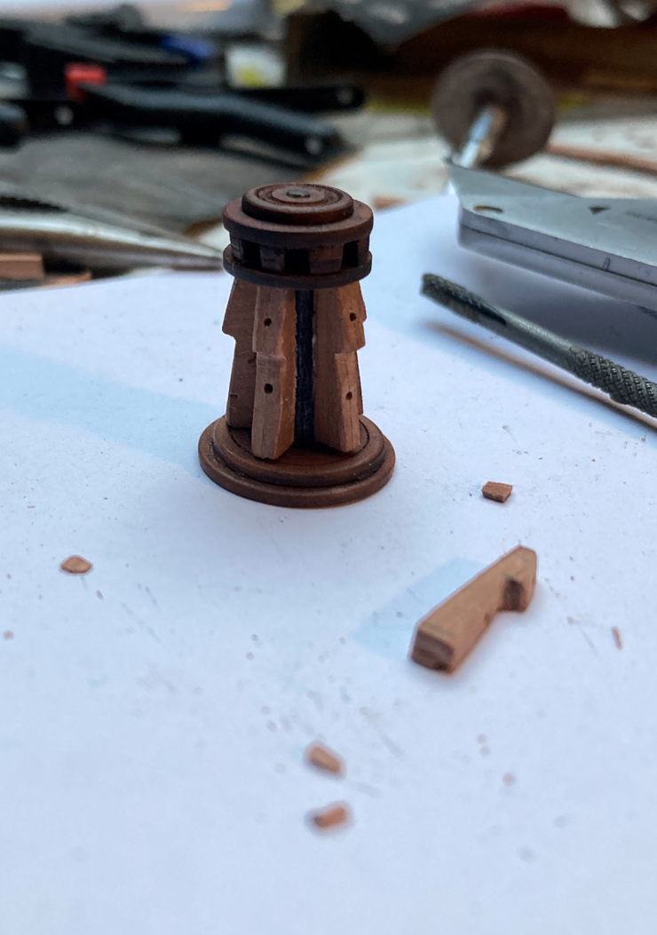

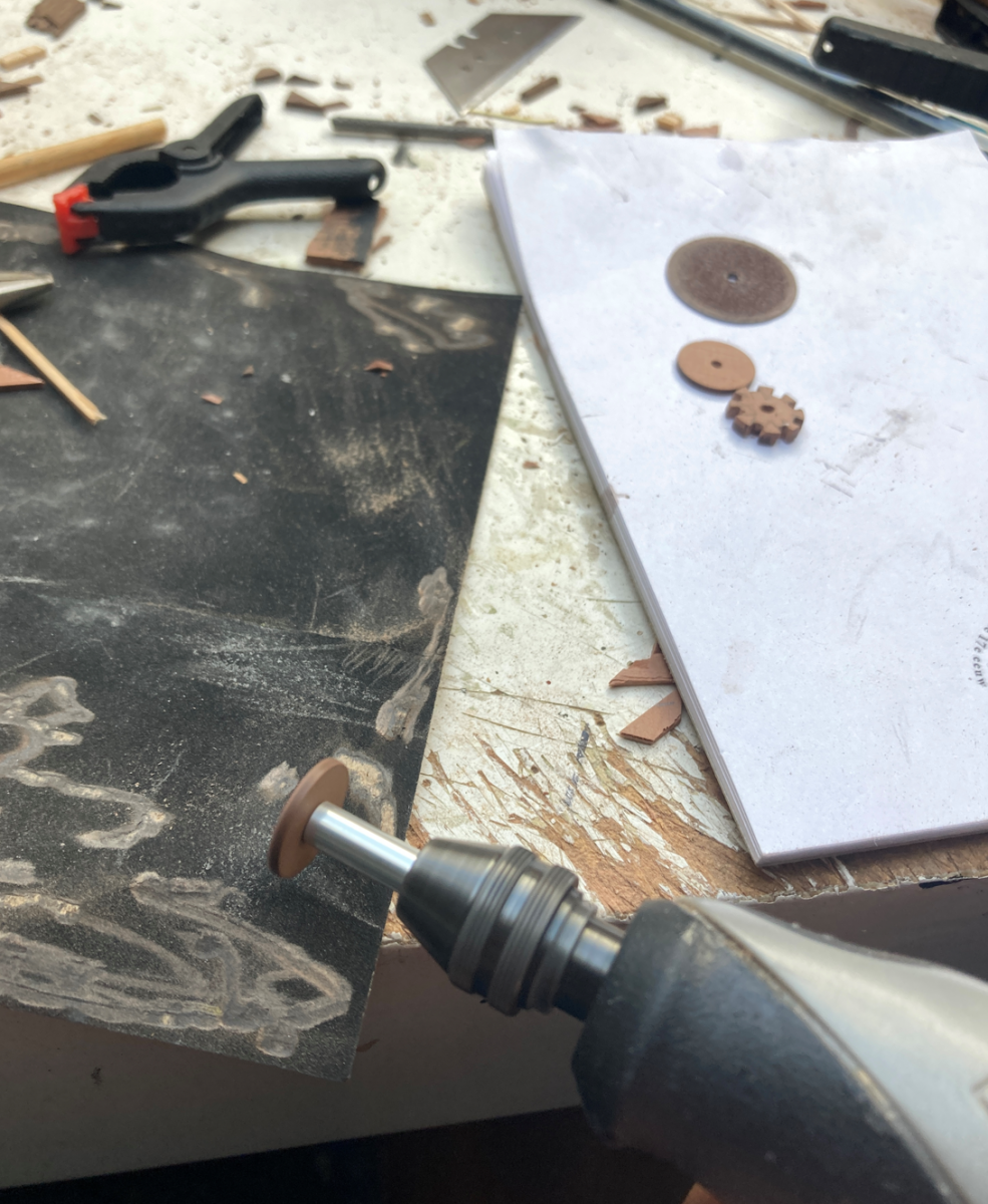

    De afgelopen dagen heb ik besteed aan het scratchen van een kaapstander. De Kaapstander in de kit is van een bedenkelijk detailniveau. Terwijl schaal 1:48 zich juist leent voor mooie details!
    Met wat perenhout dat ik overhad van de spiegel, ben ik daarom maar zelf wat gaan prutsen. Ik ben persoonlijk best blij met het resultaat. Wederom niet geheel strak en symmetrisch maar wat mij betreft heel wat beter dan de kaapstander uit de kit.
    Aan de hand van 10 foto's hieronder een uiteenzetting van de wijze waarop de kaapstander tot stand gekomen is. Dit zal voorzich spreken. Eventuele tips, tricks en/of aanwijzingen m.b.t. de gekozen werkwijze zijn vanzelfsprekend zeer welkom!

    Mooi
    Erik B vindt dit leuk.
  12. Pingu57
    8.175
    Dat is een hele nette kaapstander geworden Erik :rofl::rofl:

    Welke beits/lak gebruik je?
  14. Erik B
    Erik B
    4 okt 2021
    534
    Uden
    Licht Eiken beits van Kolderstok. Daarna Deense olie

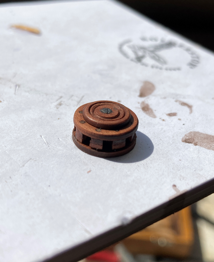

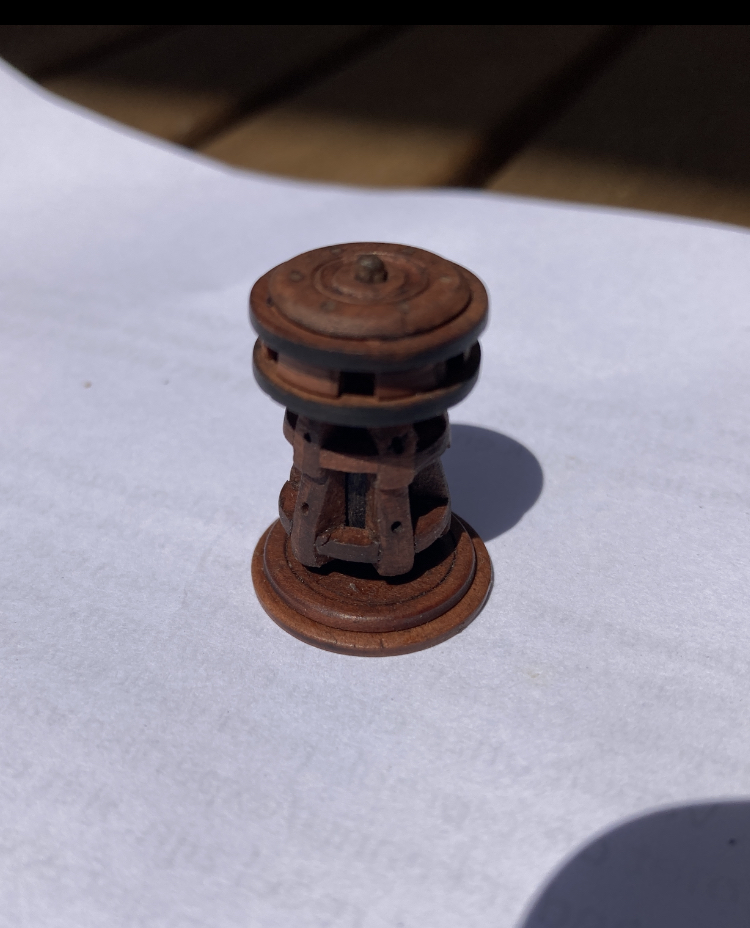

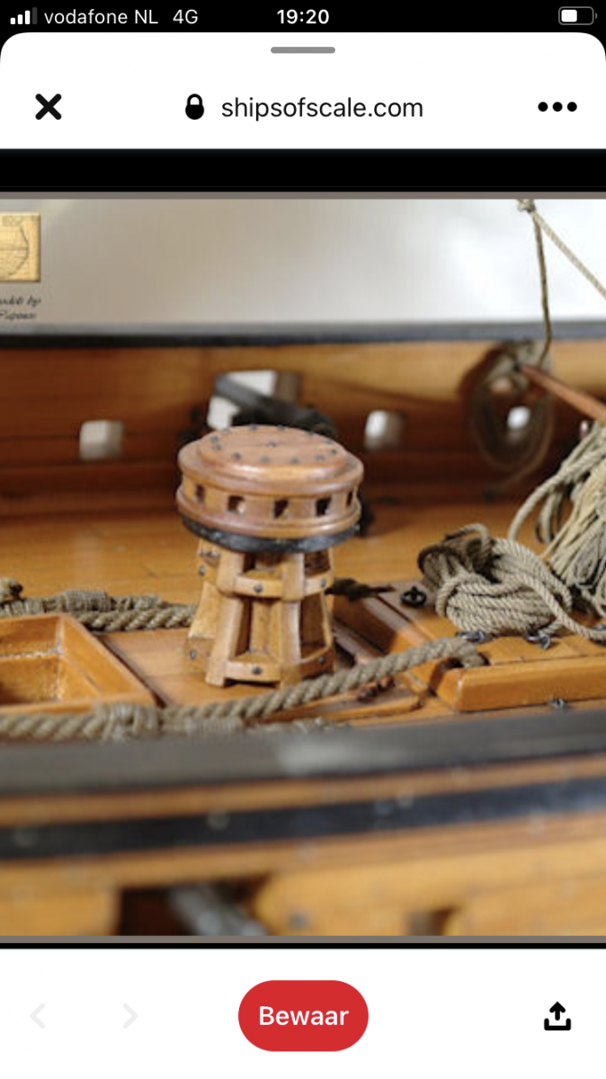

    Toch nog even goed gekeken naar de verhoudingen van de kaapstander.. de ronde “kop” lijkt te klein als ik het vergelijk met deze foto’s
    20426B89-E060-43E8-86A9-6AA768712901.png 7DF2A9D1-E3D5-42D2-AA45-2DDFD6363B76.jpeg
    TIMBERWOLF en Mees Ippel vinden dit leuk.
  17. Erik B
    Erik B
    4 okt 2021
    534
    Uden

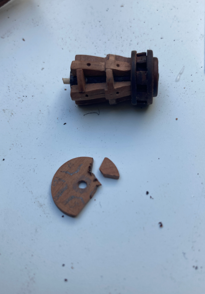

    80D07399-9ABB-4D35-87CB-D2B1F600B4C3.jpeg Daarom de kop van mijn kaapstander weer verwijderd en een nieuwe, grotere gemaakt.

    Verder nog een vraag voor de experts: werd een dergelijke Britse kaapstander uit die tijd op een ronde voetplaat geplaatst zoals de kit voorschrijft (en zoals ik gemaakt heb)? Of werd die op het dek gezet zoals te zien op de eerder geposte voorbeeld foto’s. Daar staat ie op een apart rechthoekig plankwerk.. of kan het gewoon allebei?
  19. Pingu57
    8.175
    Een goeie vraag, ik beschouw mezelf niet als expert, want ik weet het niet echt :):)
