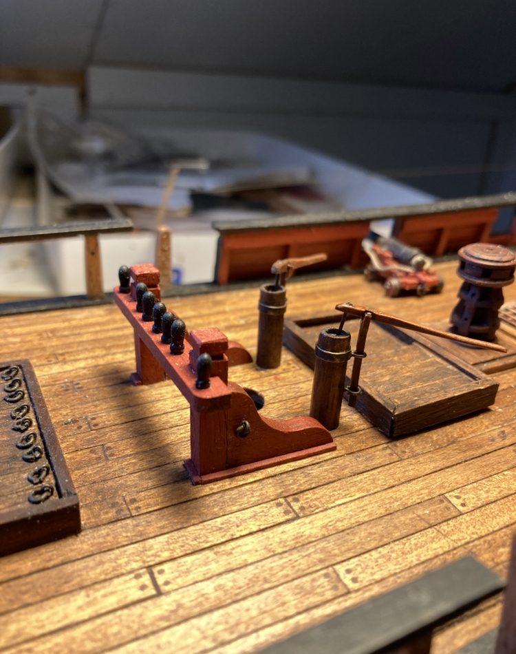

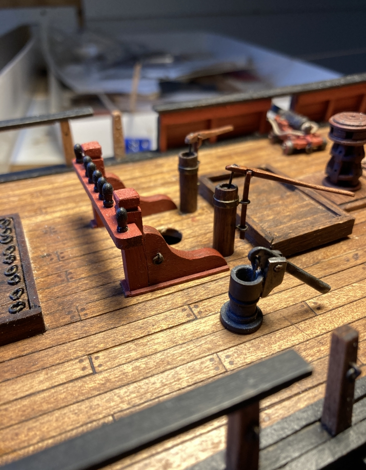

    Toch besloten om ook de pompen opnieuw te maken. Ook deze waren van ijzer, op de 2e foto nog te zijn. Het luik achter de pompen ligt overigens dry-fit op het dek. De voorste pomp moet ik nog wel proberen nog iets recht te zetten.

    Kijk dat ziet er goed uit uit hoor !! Mooi hand werk !!

    Mooie pompen geworden Erik :):)

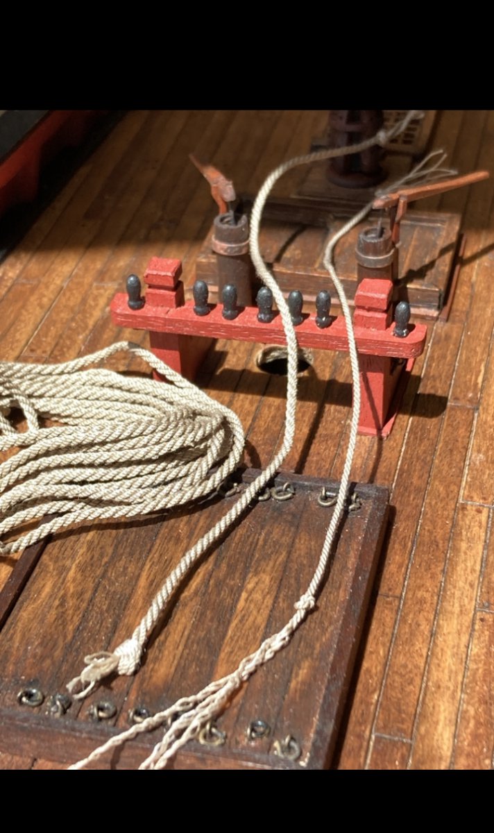

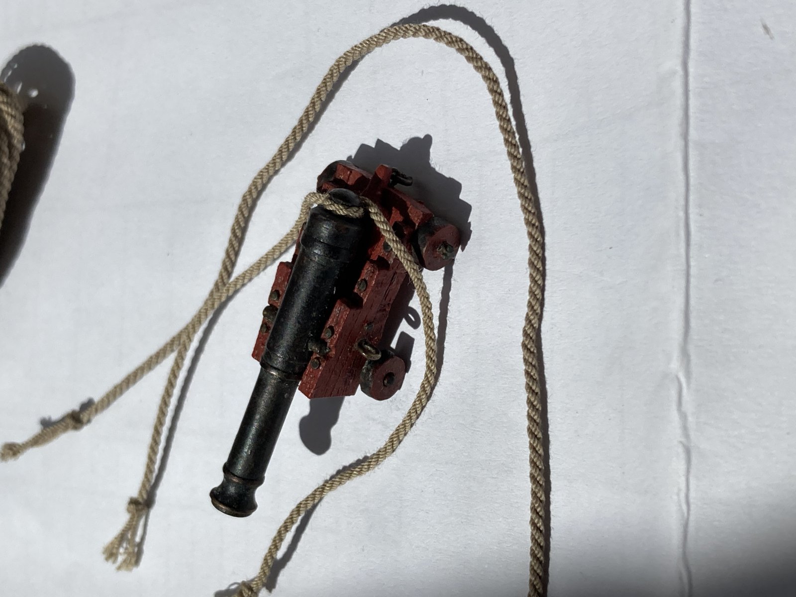

    Van de week heb ik mezelf wat touw kado gedaan! Heeft wat gekost maar is het wat mij betreft waard!
  6. Erik B
    Erik B
    4 okt 2021
    536
    Uden

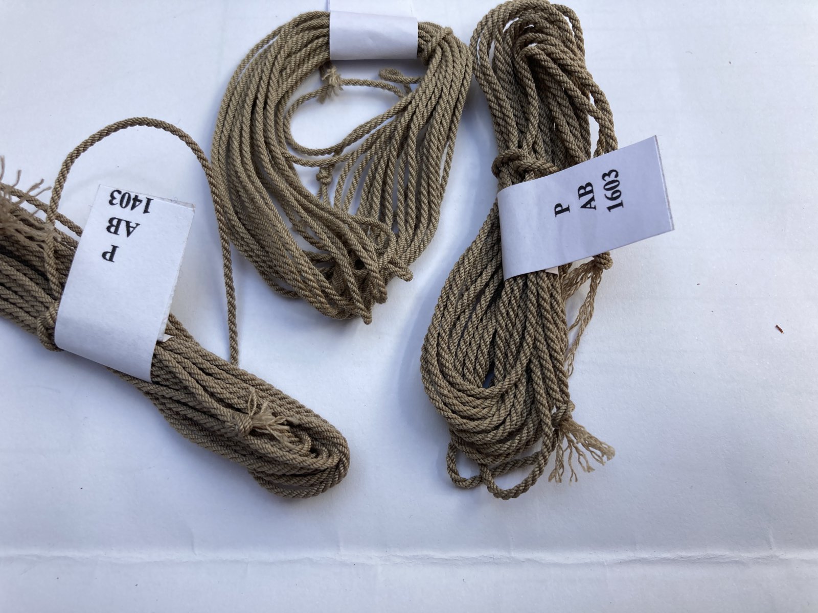

    Op basis van een excelbestand met touwdiktes volgens Mondfeld (bedankt Stephan!) heb ik alle benodigde diameters, kleuren en kabels besteld op modellbautakelgarn.de
    Veel betere kwaliteit als het garen van bijvoorbeeld amati. Om nog maar te zwijgen van het touw van AL. Zie foto’s

    Mooi touw, ben benieuwd naar de verwerking

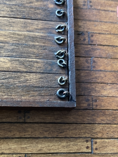

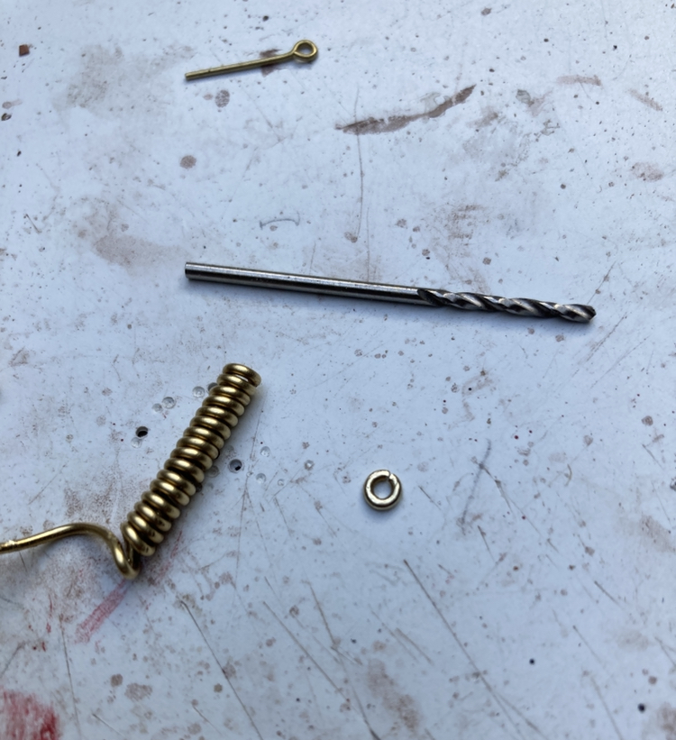

    Prachtig touw! Als je echt ronde ringetjes wilt maken kun je het beste het messing rond bijvoorbeeld een boortje of schroevendraaier wikkelen en net zoveel als je nodig hebt. Dan één vooréén doorknippen beetje plat slaan even doorsolderen wat schuren en vijlen en je hebt perfecte ringetjes. Werkt echt goed en gemakkelijk.
    TIMBERWOLF en Erik B vinden dit leuk.

    Ah! Goeie tip.. ik had nu de ringen gemaakt door het afknippen van het steeltje van ringetjes uit de kit. Nooit helemaal rond om deze manier.
    meteen even aan het uitproberen!

    Lukt inderdaad prima.. Dankjewel Jean!

  15. Pingu57
    8.202
    Mooi stukje touw wat je daar gekocht hebt Erik, veel plezier met je tuigage. :):)

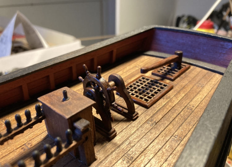

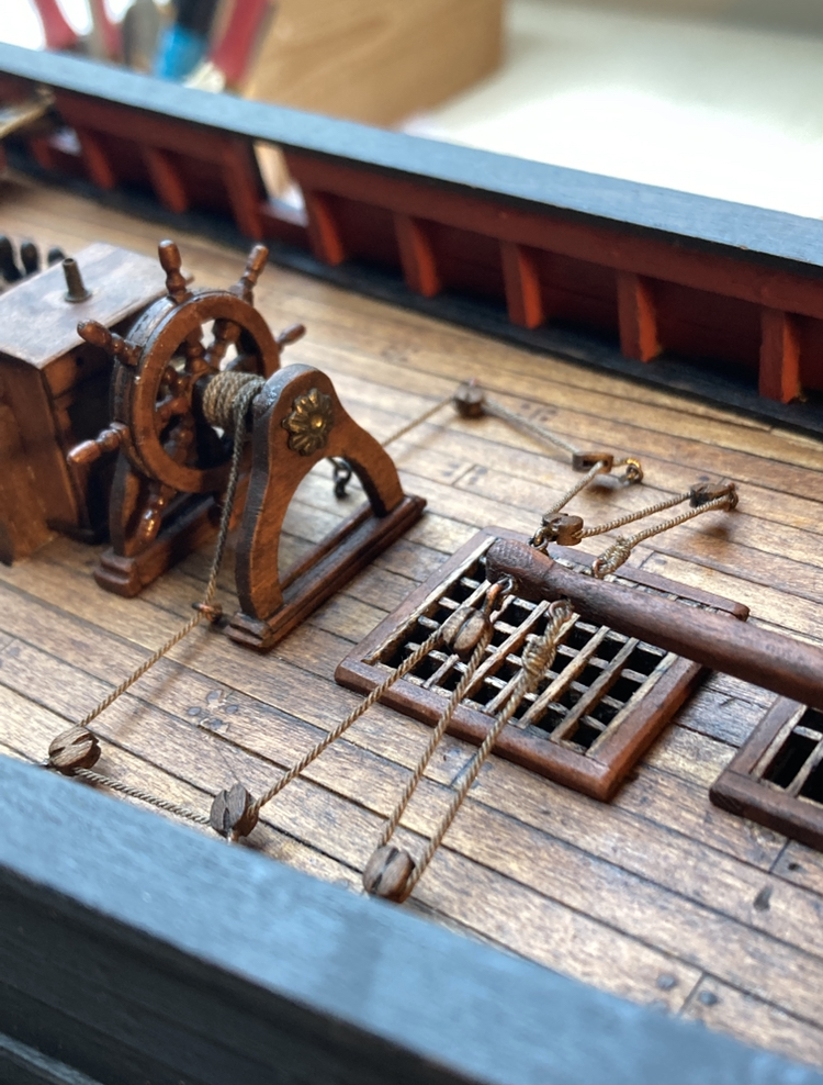

    Van de week verder gegaan met tuigen van het roer. Begonnen met de helmstok te maken en bevestigen.

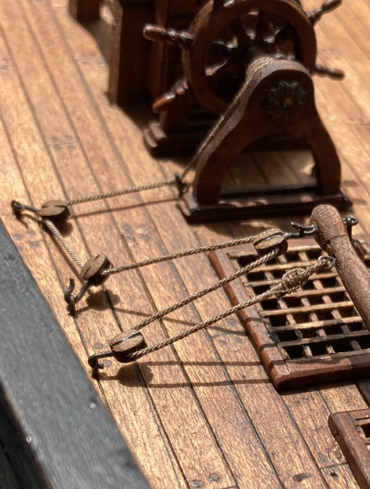

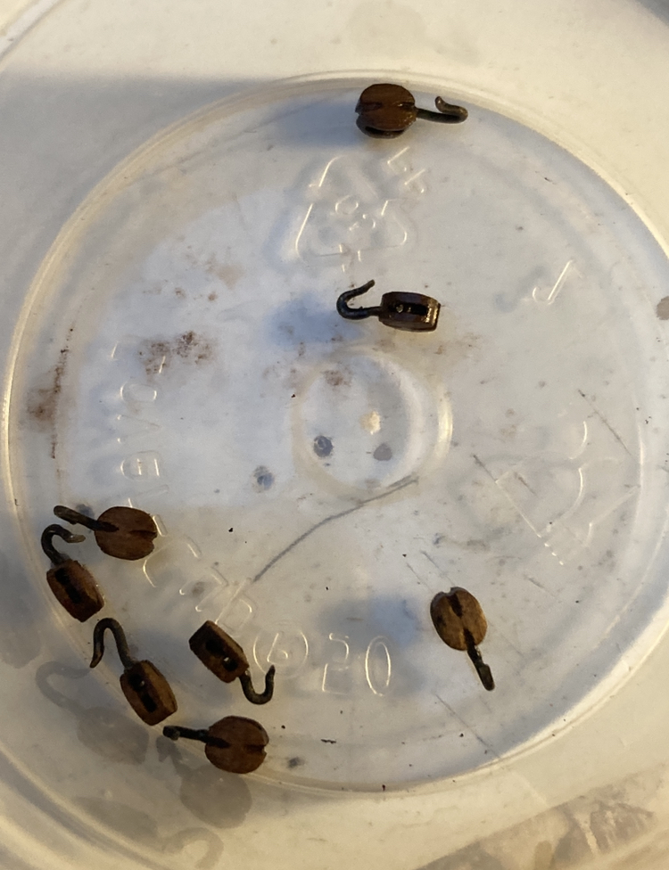

    95AA5DDD-656C-48B6-AD0C-B0D48B74520D.jpeg Daarna de nodige blokken (4 mm) voorzien van (zelfgemaakte) haken.

    Daarna het touw bevestigd en doorgevoerd. Halverwege kwam ik er achter dat ik 1 haak verkeerd om had zitten
  19. Erik B
    Erik B
    4 okt 2021
    536
    Uden
    Alles er weer afgehaald en opnieuw begonnen.
    Best tevreden met het resultaat.
